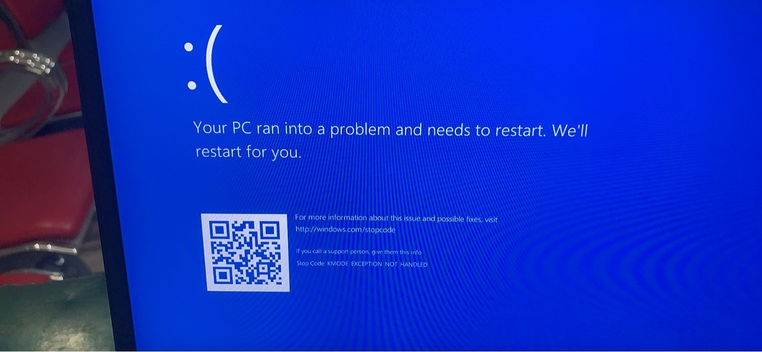

求助 dell G7 7590 接电源开机 进系统 PE都蓝屏,单独接电池开机使用都正常,用90W的电源使用正常不蓝屏,换成180 240W的就蓝屏,bios 下接电源充电都正常,麻烦各位给个方向,谢谢

CPU挂了,接适配器会睿频
作者: redfish133    时间: 2022-1-1 10:52
我手上有个这机器用适配器就没显示,单用电池正常

哦,本来还想试试
作者: 神州科捷    时间: 2022-1-2 22:48
那差不多故障啊,修好了吗?
