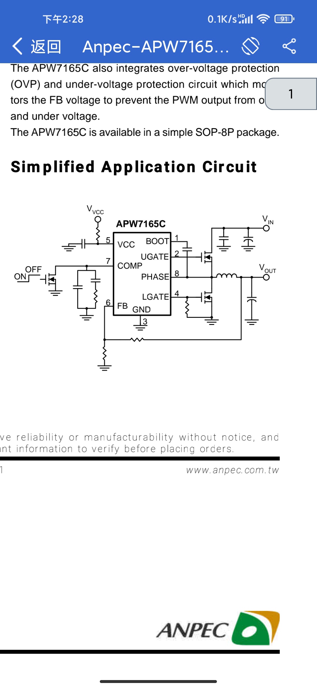

这个vcc是输入电压有12v 是正常的吗,他的那个角是输出电压?有师傅指教一下
作者: -步    时间: 2021-12-31 14:32
满足5脚、1脚12V,7脚有开启,8脚输出!!!
作者: 不羁的灵魂03    时间: 2021-12-31 14:44
谢谢你
1角12v  7角0.5  8角没电压是不是坏了?
作者: 22菌    时间: 2021-12-31 20:54
1脚没电压基本就芯片坏,换个先
作者: 金丝楠木    时间: 2022-1-2 20:57
7脚 , 脚,不是角  ,  7脚是EN脚,才0.5V是有点低了,换个APW7165C看看吧
