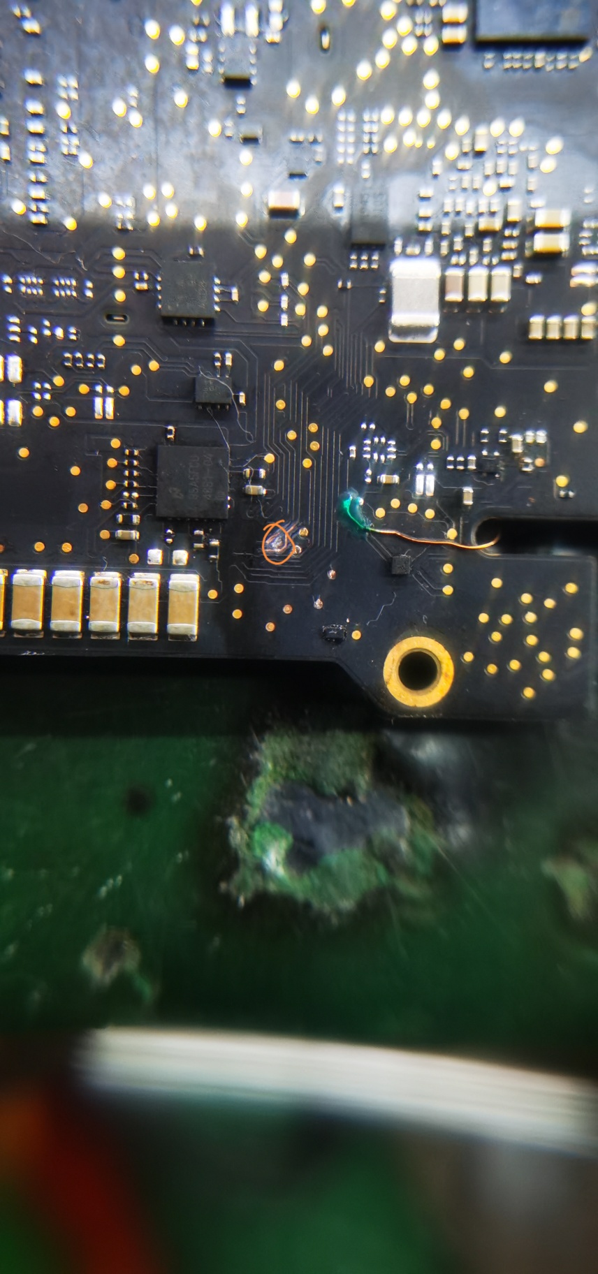

标题: 大佬们求救一个苹果A2159 820-01598-A 一个过孔腐蚀没了 找不到通哪里的 求高手指点 [打印本页]

理论上你这个信号不影响开机

大佬 你那点 点错了  再左边那个点

或者你那点图能分享一下吗 谢谢了

我看错了 那个点确实通键盘背光的  谢谢了

这个我也有 好多孔没有

点位上找明线到哪里查看一下
