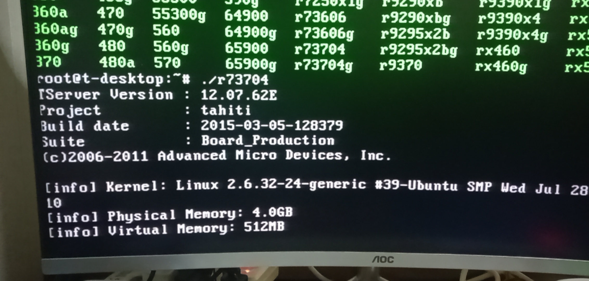

A卡跑测画面停在这风扇直接狂转是什么原因

温度异常吧,或核心遇到错误

有时候不狂转单跑不了测试

有时候并不狂转 但还是跑不了测试一直这个界面

虚焊加热gpu好了

核心虚焊了
