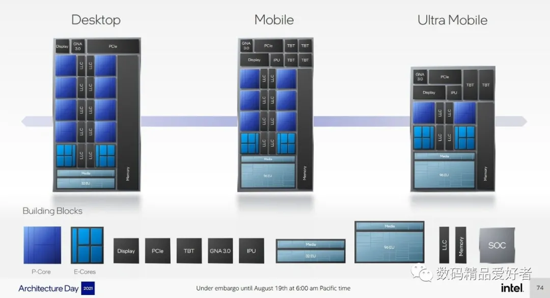

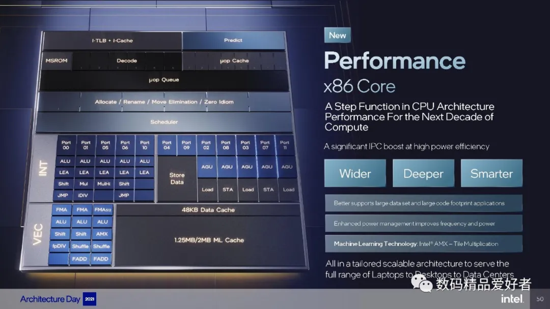

第12代酷睿的平台代号为“Alder Lake”(桤木湖),除了采用最新的Intel 7工艺以外,最大特色就是采用了大小核设计,内置高性能的P核心和高效能的E核心,前者微架构是Golden Cove微架构,支持超线程技术、AVX-512指令集和DLBoost深度学习加速功能;

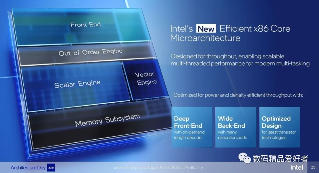

后者微架构是Gracemont,它是第一个支持AVX2指令集的Atom核心,支持整数AI操作新扩展、Intel控制流强制技术和Intel虚拟化重定向保护技术。
别看作为小核心的Gracemont是Atom血脉的延续,但其实际性能却可以比肩第10代酷睿,叠加更强的P核心,第12代酷睿移动版的CPU性能有望全面领衔Zen3+微架构的锐龙6000。

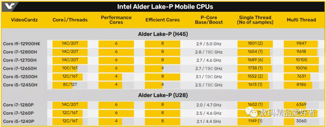

图中的单核/多核分数为Geekbench跑分数据
目前第12代酷睿处理器中的Alder Lake-P系列规格已经(几乎)全面曝光,包含后缀为H的45W标压型号,主要用于游戏本。此外还有后缀为P的28W低压型号,主要用于轻薄本。日后应该还会有7W~15W的超低电压版,专供二合一或极致纤薄型设备。
其中,H系列包括i5-12450H(8C/12T)、i5-12500H(12C/16T)、i5-12650H(10C/16T)、i7-12700H(14C/20T)、i7-12800H(14C/20T)、i9-12900HK(14C/20T)共计6款。哪怕是定位最低的i5-12450H也有8个核心,性能堪比第11代酷睿i7-11800H。
需要注意的就是i5-12500H(12C/16T)、i5-12650H(10C/16T),前者看起来物理核心更多,但定位和性能实际却都不如后者,原因就是它采用4个P核心+8个E核心,后者则是6个P核心+4个小核心,显然大核更多性能才更强。
至于i7-12700H(14C/20T)、i7-12800H(14C/20T)、i9-12900HK(14C/20T)的差异仅在于主频和是否支持超频,考虑到笔记本的散热环境,其实i7-12700H才是最具性价比的。
28W的P系列现在已知i5-1240P(12C/16T)、i7-1260P(12C/16T)、i7-1280P(14C/20T)三款型号,其中i7-1260P的参数可能有误,6个P核心+8个E核心应该是20线程,但图中参数却是16线程,所以它的大核数量应该也是4个,和i5-1240P相比三级缓存和主频更高。
