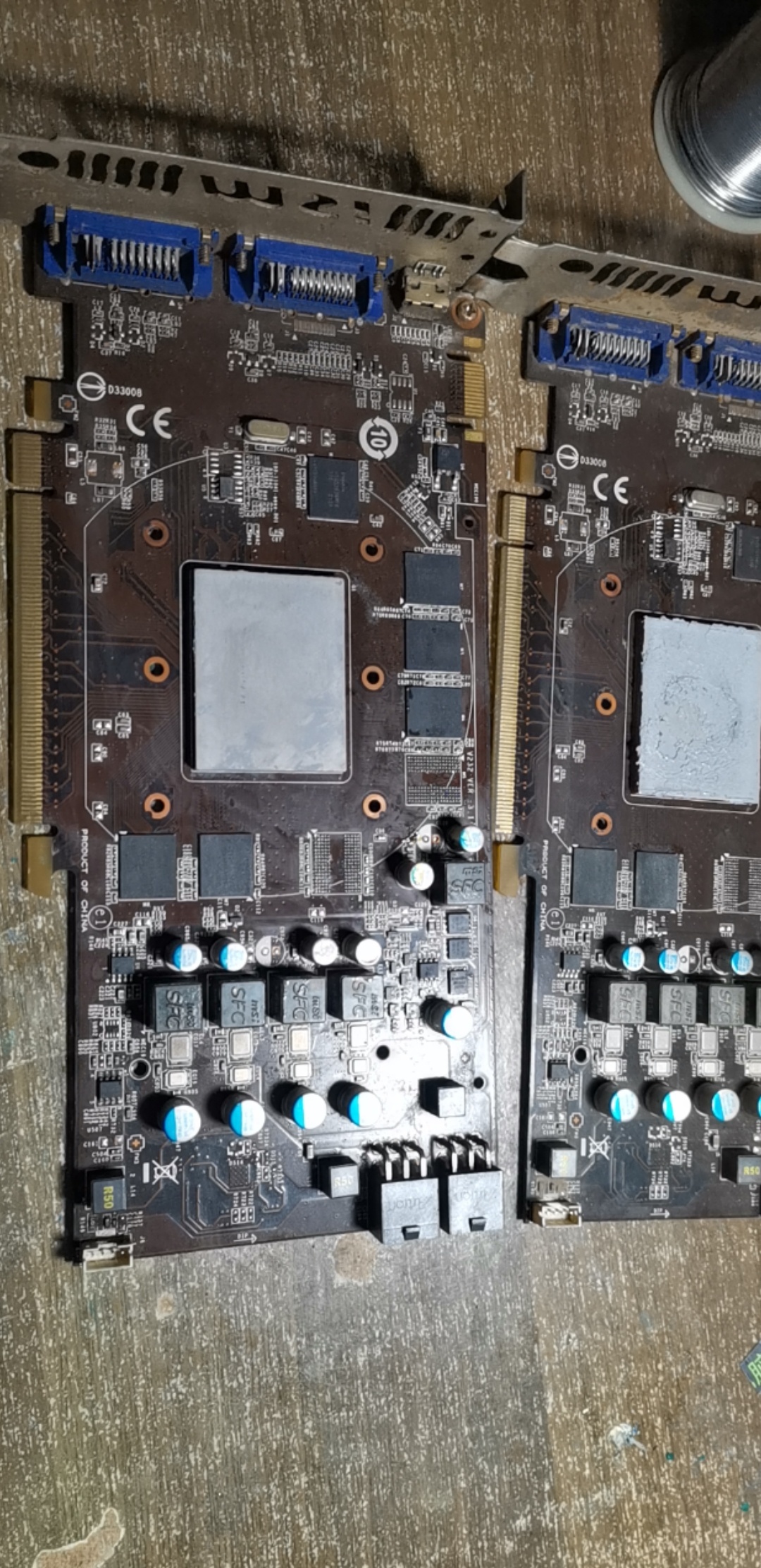

标题: gtx560se,显存通道启用问题 [打印本页]
作者: 石乐智    时间: 2021-12-28 22:40
标题: gtx560se,显存通道启用问题
求助,gtx560se,显存通道需要改动,原本显存是BCD三组的,B通道高地址位损坏了,但A通道的焊盘还空着。
手里正好还有一张ACD三组显存的560se,
设想的是把B通道的显存移到A通道去,再刷上对应的bios就能完美修复,现实给了我一巴掌,mats扫描依然是bcd通道,A通道根本不识别。
以为是bios刷失败了,直接调换bios芯片依然无果,换了另一张索泰的acd的560sebios芯片还是不行,看来和bios没关系啊
现在怀疑是有识别电阻在控制显存通道,找不到,搞不定了
那你能帮帮我吗?
作者: 22菌    时间: 2021-12-28 22:43
配置电阻得再显存附近找,结合显存定义图
作者: 22菌    时间: 2021-12-28 22:58
显存定义和外围配置电阻一起参考
作者: 统一阿萨姆    时间: 2021-12-29 08:53
作者: 安和1    时间: 2021-12-29 09:07
前几天论坛有个帖子是谈这个更换显存通道的,讲得较详细,似乎有点复杂,你翻翻看。
作者: 石乐智    时间: 2021-12-29 22:56
22菌 发表于 2021-12-28 22:58
显存定义和外围配置电阻一起参考
谢谢,我再找找
作者: 石乐智    时间: 2021-12-29 22:59
22菌 发表于 2021-12-28 22:43
配置电阻得再显存附近找,结合显存定义图
请问显存定义图是什么?论坛能找到吗?野路子新人不太懂
作者: 22菌    时间: 2021-12-29 23:01
DDR显存引脚定义图
作者: 石乐智    时间: 2021-12-29 23:15
22菌 发表于 2021-12-29 23:01
DDR显存引脚定义图
哦,原来是这个啊,谢谢你
作者: 放飞小鸟    时间: 2022-1-6 08:11
如何把4g改3g,也是有一组坏了
作者: ybx7908111    时间: 2022-1-7 11:03
老卡修起来是难搞
作者: Lyhnee    时间: 2022-1-10 23:57
这个不好说能不能启用A通道。SE的核心讲实话的话就是当年老黄在做560的时候核心良率太低,会把一些显存通道不齐的核心拿去做成560se,楼主这卡说不定A组显存控制器是坏的(猜测)
