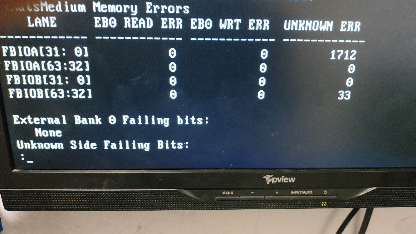

进入系统后驱动啥的都正常,屏幕上会随机出现一些花花的小方块,不会死机。
用测试软件测试 118项,显存超至4400,查看结果如图。这能证明是显存坏了吗?
作者: 22菌    时间: 2021-12-28 22:32
是显存,或者核心坏了
作者: 维客电脑    时间: 2021-12-29 08:23
22菌 发表于 2021-12-28 22:32
是显存,或者核心坏了
坛子里的师傅他们测的显卡都是 写入出错,我这个报 未知错误,我也不敢确定是显存还是核心了

换核心包好
作者: 安和1    时间: 2021-12-29 09:11
先显存后核心

作者: xuxiaogang    时间: 2022-1-7 00:01
这不是显存提示A0 B1错误么  先换这两个看看
作者: 月夜宁静    时间: 2022-1-24 09:54
这种出现小方块的,用367.56.4 跑93 94项测试,报错的显存换了即可!
作者: 维客电脑    时间: 2022-2-7 22:07
换了一套显存,变成一跑鲁大师就闪退
