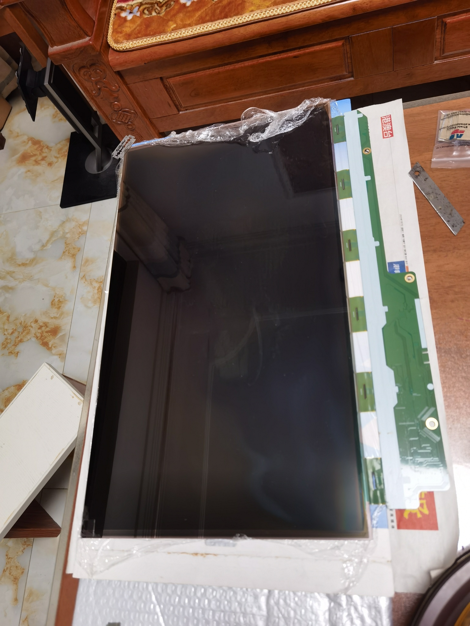

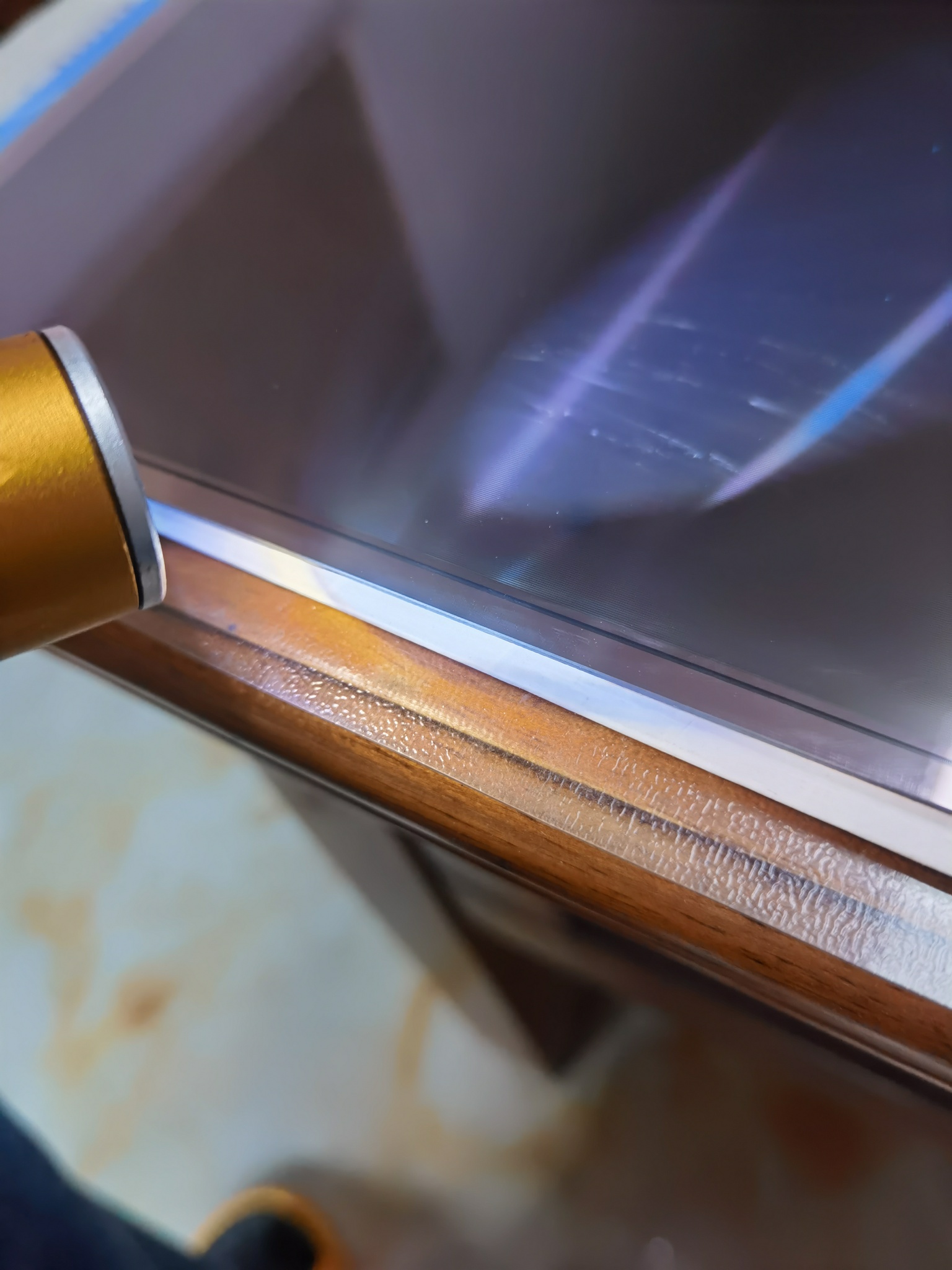

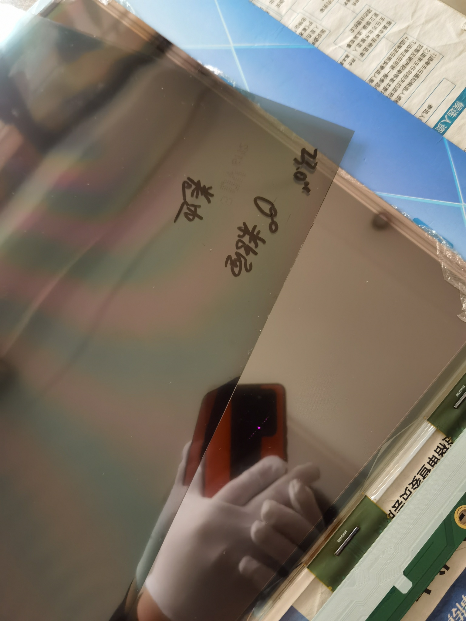

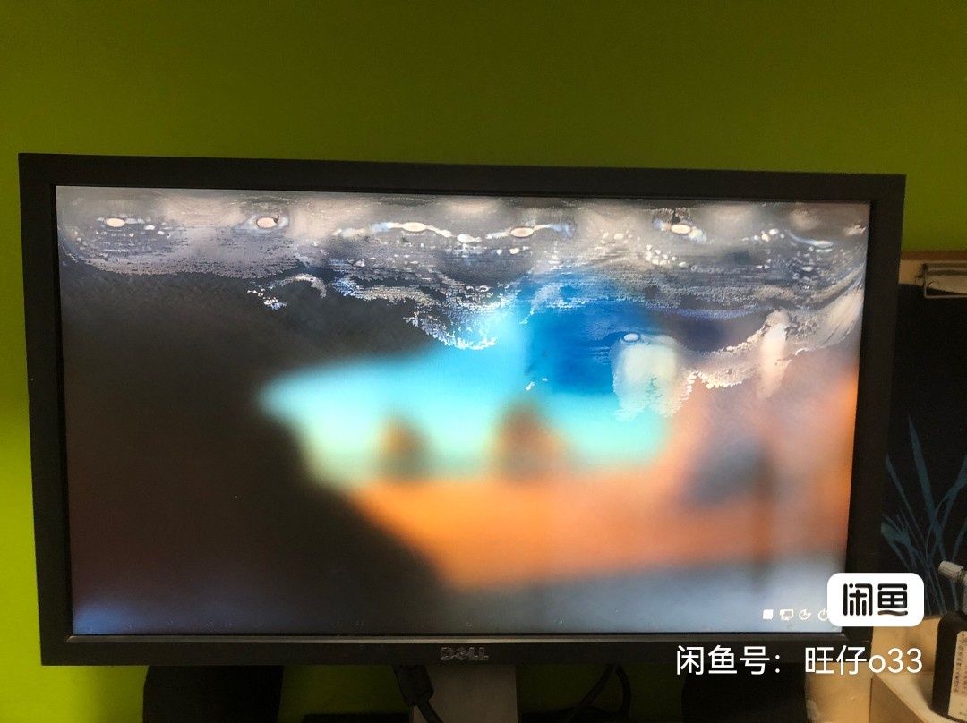

一台戴尔23寸显示器,开机显示有污渍,经检查外膜正常,以为机子里面反光膜脏,结果拆开机子发现里面反光膜无污渍,后再检查是显示屏内偏光膜老化了,看图,老化挺严重的
拆开屏框取下屏幕

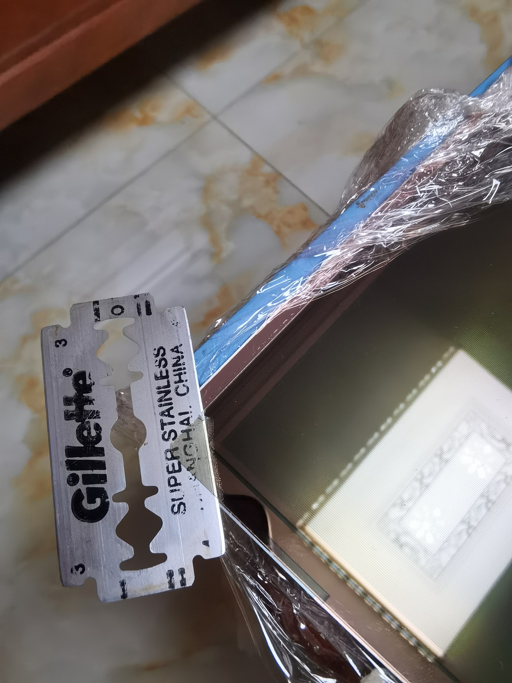

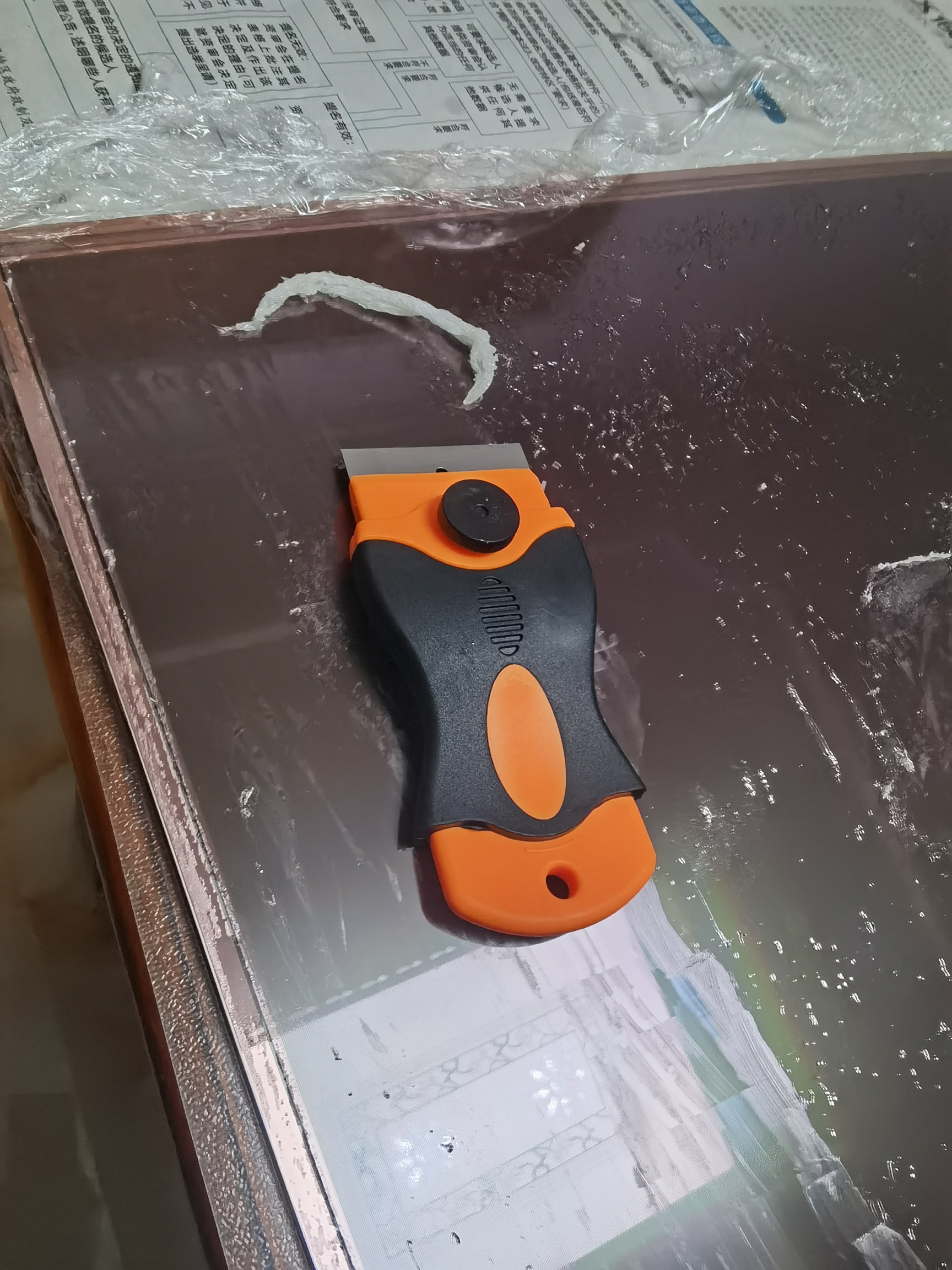

剥离显示屏内偏光膜,除旧胶,很浓的醋酸味道,不好闻

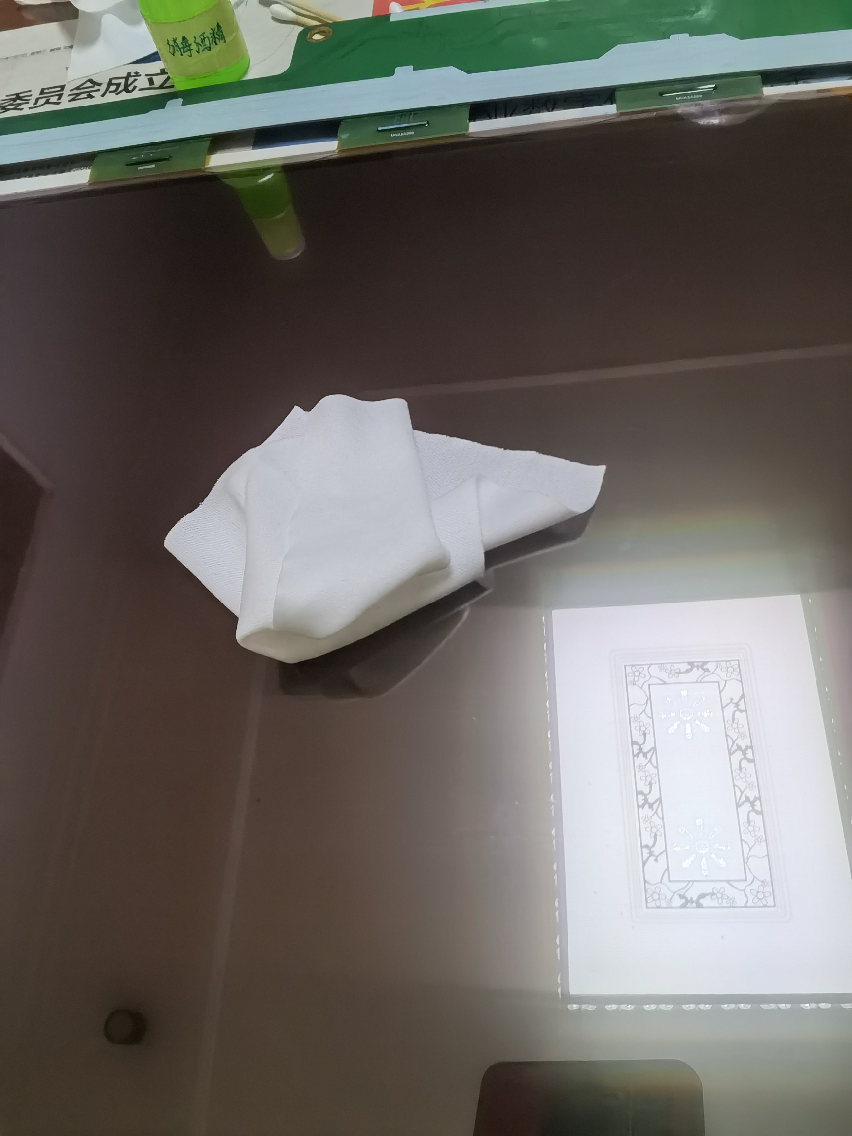

除胶干净后用酒精擦干净,擦出镜面效果,用电筒照着擦,确保不留灰尘

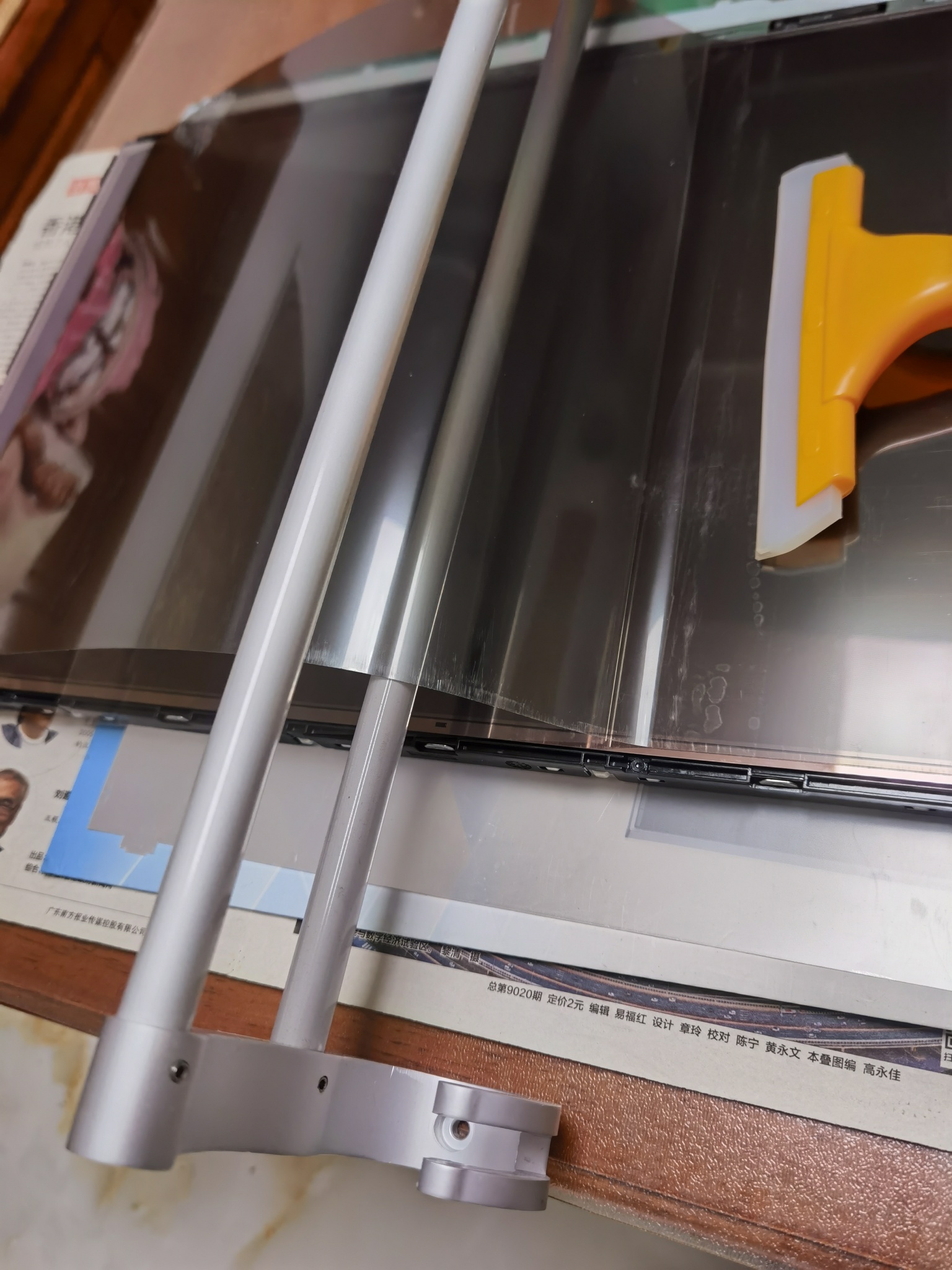

贴上屏幕里面试,选好合适角度的偏光膜,

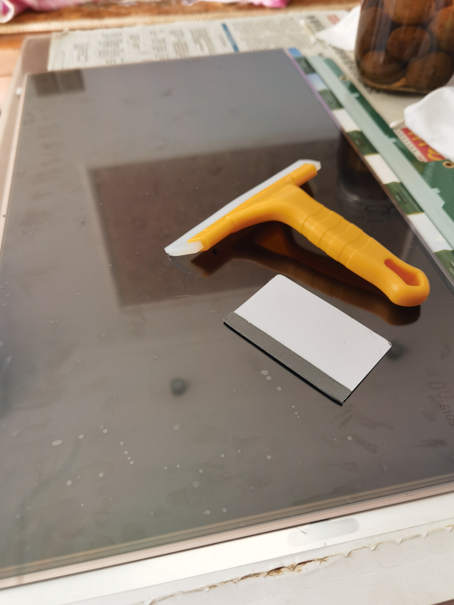

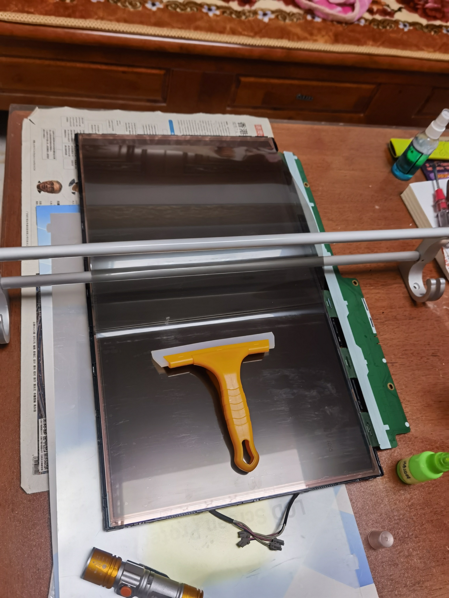

贴膜工具和贴膜过程,贴膜过程要慢,注意别落下灰尘,粘上挺难处理的,会产生气泡,有难看的点

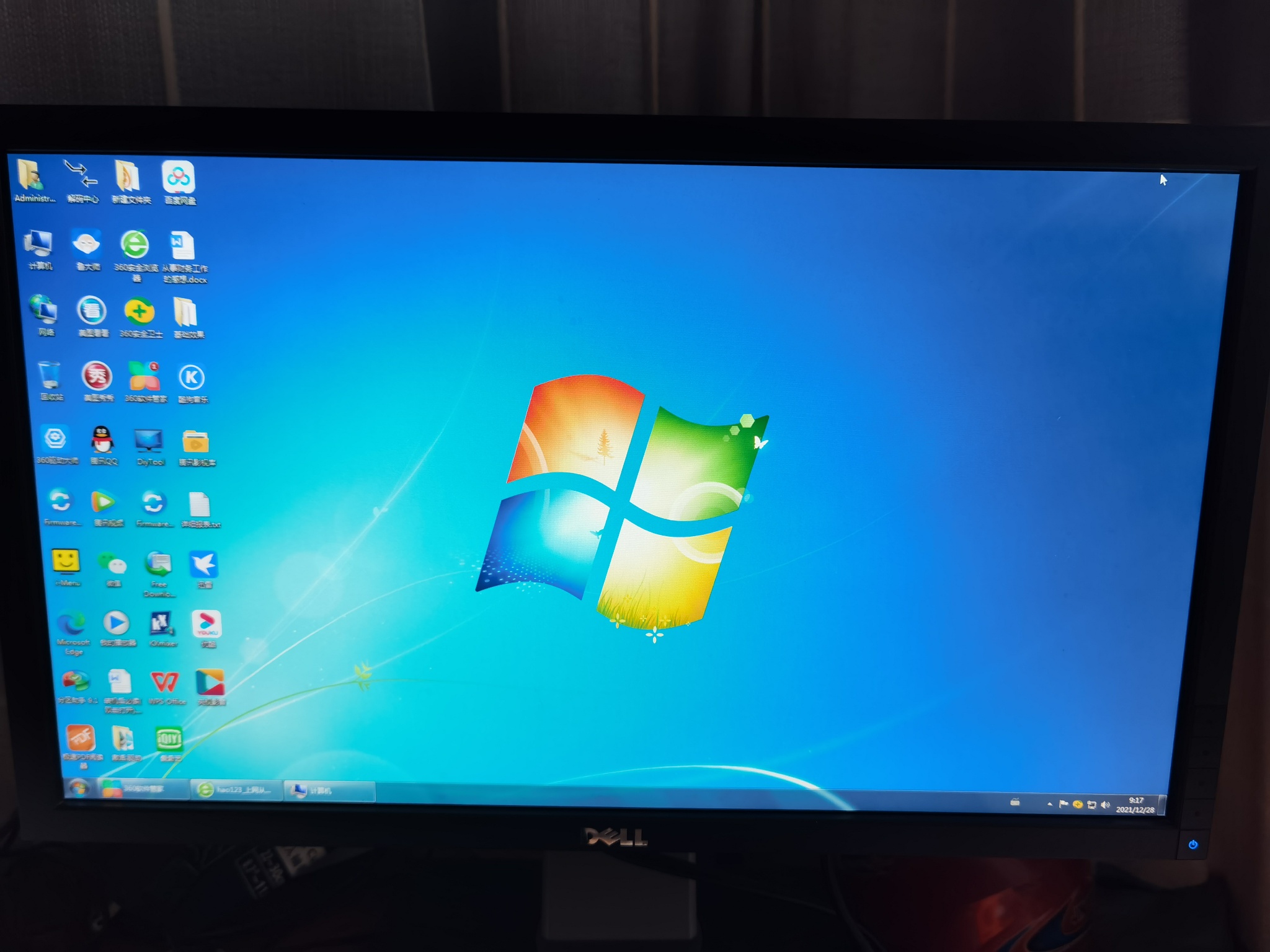

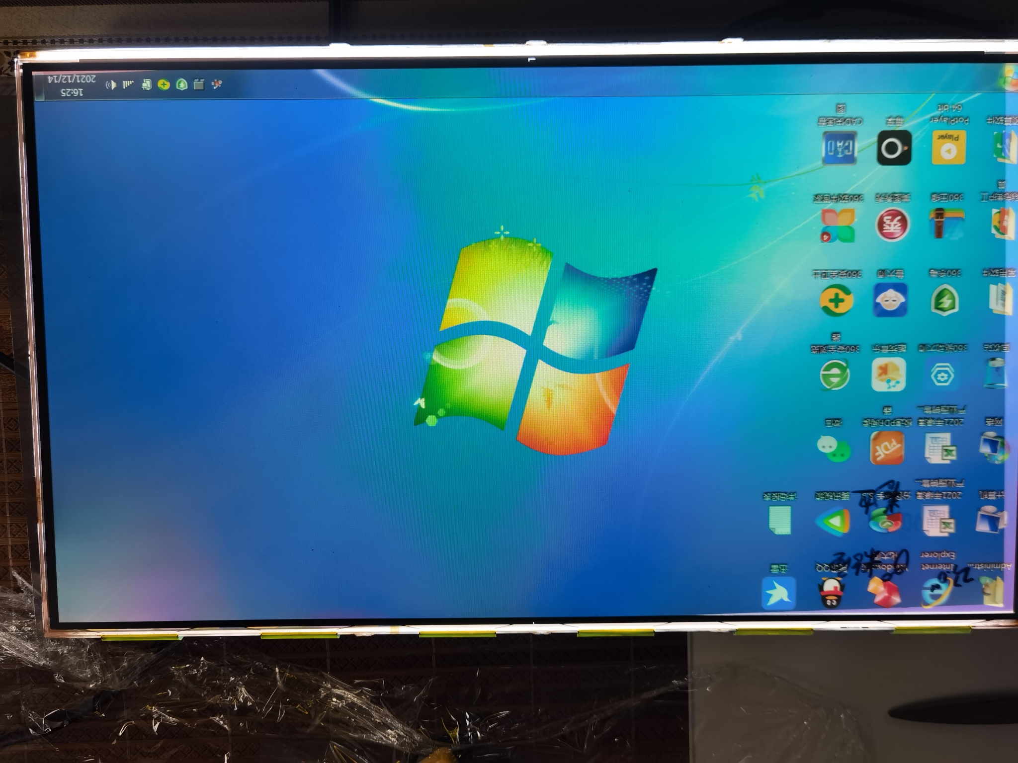

贴好后的效果,不是很完美,有几个气泡,但比原来好看多了。

作者: wsy888    时间: 2021-12-30 21:48
维修公司 发表于 2021-12-30 19:48
怎么能保证不夹气泡,,太麻烦了
最好是像我图中一样搞个垂直的架子,让膜保持垂直,这样就方便双手操作,贴的过程慢慢的刮,久不久看后面未贴的屏幕有无落尘及时清理,这样能最大程度减少气泡的产生
