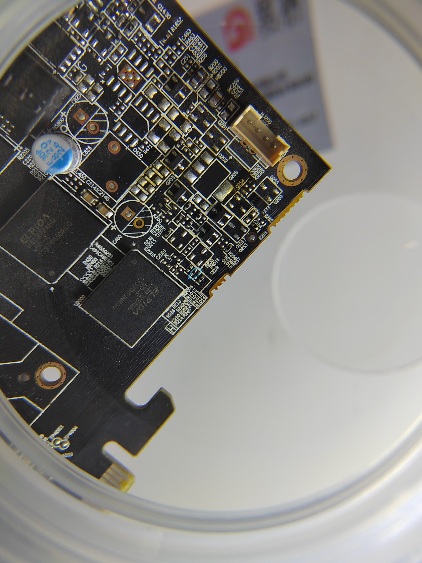

这个电阻两端电压正常都应该为3.3V,现在是后端为0.01V的样子,换了六七个电阻了还不行,阻值都正常,这一路元器件也不多,两个三极管,一个贴片电容然后连接到IC,把他们全换了也还是不行,到底是哪的问题?
作者: vin11cent    时间: 2021-12-28 20:54
换后端 是不是后端阻值太高 电压拉下来了
作者: 879081565    时间: 2021-12-28 21:27
后端阻值是正常的,我对比了好的,都是七百多,后端的配件换了一个遍还不行
作者: 22菌    时间: 2021-12-28 21:32
应该是上拉让别的元器件控制这个电压,外围其他芯片拉低了
作者: vin11cent    时间: 2021-12-28 21:53
量下电阻两边的对地阻抗 与好的板子对比看看
作者: 22菌    时间: 2021-12-28 22:36
你说这个3.3V是主供电,经过电阻限流产生EN开启信号,这个EN又会受控于芝麻管或者外围芯片来拉低
作者: AZASR半月    时间: 2021-12-28 23:06
一头是三极管下拉,说明三极管触发了,应该排查那边两个一组的三极管
作者: 879081565    时间: 2021-12-30 19:07

作者: 879081565    时间: 2021-12-30 19:10
谢谢老师赐教,我断开电阻后,确定是另外一路3.3V的问题,与其他几张问题卡问题一样,在别的帖子有提问,现在在逐级排查

作者: 879081565    时间: 2021-12-31 17:09
popyui 发表于 2021-12-31 12:32
肯定一段被下拉了啊
主要我是新手,现在这瓶颈突破了
,确定是IC下拉了

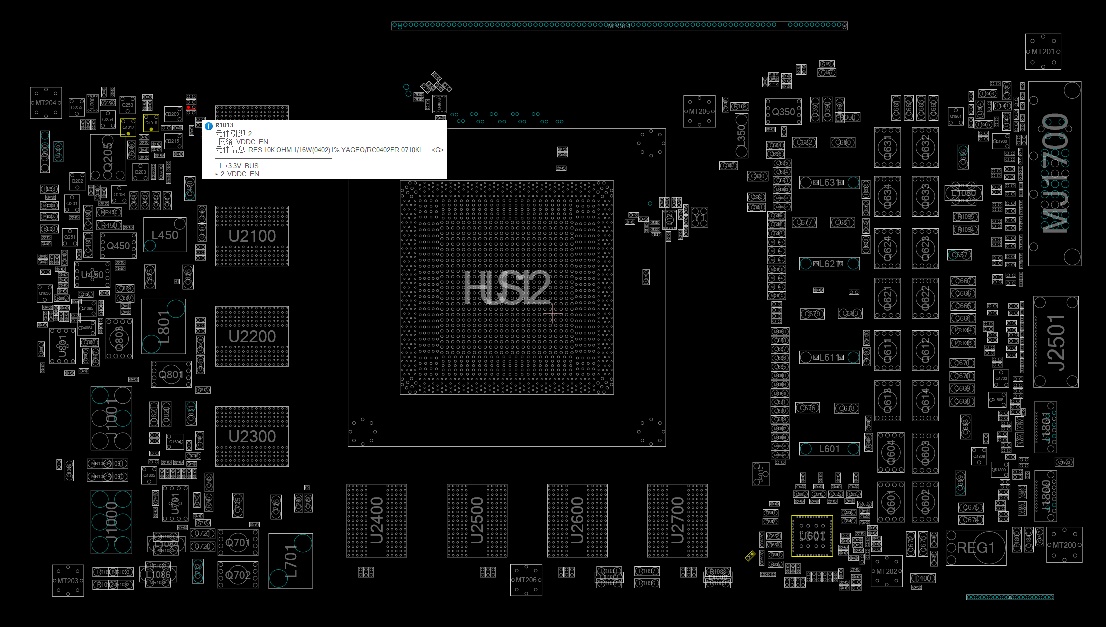

作者: wang670525251    时间: 2022-1-3 07:29
先跑电路图 然后顺图检查
