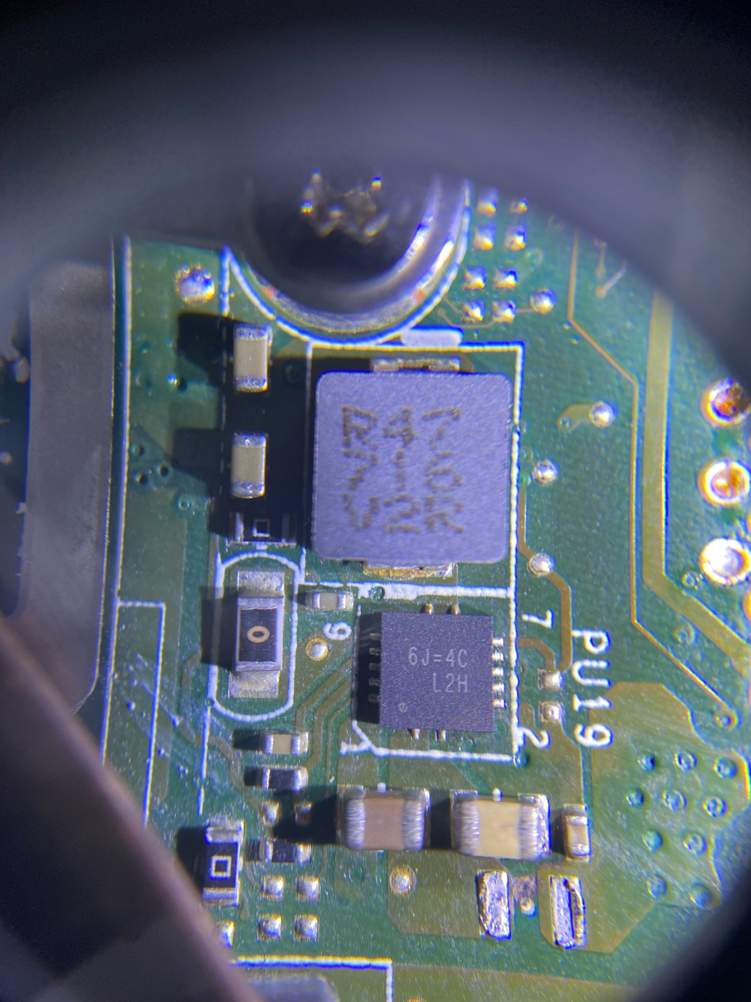

求告知图片中L2H芯片是什么型号什么作用的芯片,如何测量好坏?还有2个电容下的保险电感炸掉了,已去除,该用多大的替换呢?测量过2个电容每个的容量为10微法,不知道有没参考作用,。

[芯片代码/替换] 6J=实际型号RT6220A → RICHTEK 代码芯片

要看上面的代号
感谢感谢,又学会了一样知识。

去淘宝 搜索也有型号
作者: 22菌    时间: 2021-12-28 19:41
6J开头淘搜就是个电源复合芯片
