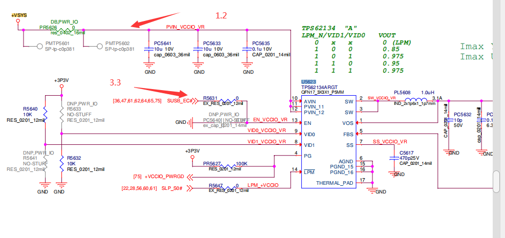

这个信号输入,我接的电池,电池有4.2V接上去,主板上测这个,susb EC电压被拉低,4.2拉低只有2.5V,然后我发现,这个vsys,居然有1.2V,这个主供电和信号输入,正常应该隔离的吧?不应该跑电。是不是这个芯片坏了??触发开机时候,这个pl5608可以不稳定输出1.2V,因为这个susbEC不能稳定输出,

已经确定,那个1.2V,是由芯片发出来的,是不是这个芯片坏了?

找个先换换看了,也不费事。。。

主要是没零件,这块主板坏了太多,换了十几个了,按道理,那个电源主供电,和开启脚,不应该互通的,

主供电1.2V是不是太低了?
