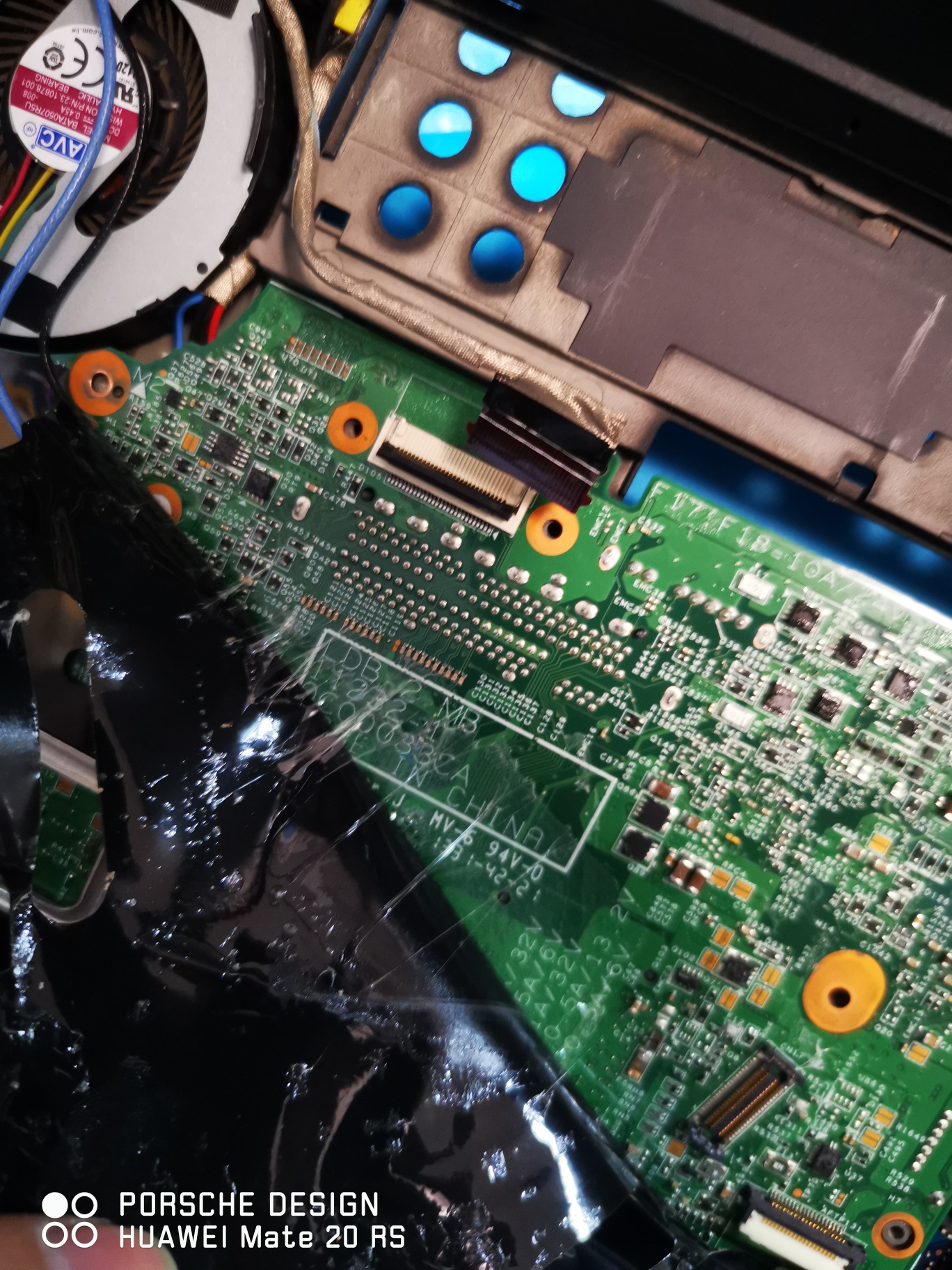

标题: X230i维修小结。 [打印本页]
作者: Leon111    时间: 2021-12-28 16:45
标题: X230i维修小结。
四线小城市小区店面来了个x230i,来的时候插电指纹亮按键没反应。换了适配器也不行。上论坛一找,哦,刷个bios试试,刷了几个可以上电风扇转,开机灯亮。就是不能强制关机,怀疑键盘坏了,通知客户报价。60定了个拆机缺个键帽的键盘。到手上机可以开机,需要二次开机,一查还是bios问题。之前拆机忘记拍版号。又拆开看一下,找到对应bios,刷完开机点亮测试键盘没问题,交差。bios还是要多找多试
作者: Leon111    时间: 2021-12-28 16:47
图片二放错了,bios也是论坛大哥发的。很实用
作者: 海成科技1888    时间: 2021-12-28 16:53
bios坏的真多
作者: 22菌    时间: 2021-12-28 19:44
直接花钱买好的就没这么多事了,我现在网站不明不白的BIOS我都直接买
作者: freshly    时间: 2021-12-28 22:39
感谢分享,我还没有遇到过刷BIOS捡漏的。
作者: weihaic    时间: 2021-12-29 09:23
BIOS问题 确实挺多的
作者: 50903255    时间: 2021-12-29 11:24
现在机子好多BIOS问题
作者: 安和1    时间: 2022-1-5 12:53
BIOS一刷就好算走运吧
作者: zhao5900    时间: 2022-1-5 14:33
刷BIOS你们收多少钱
作者: 小李001    时间: 2022-1-6 22:18
刷新BIOS可以解决二次开机,学习了。
作者: h991924665    时间: 2022-1-8 07:47
bios导致各种十台问题
作者: Leon111    时间: 2022-1-10 22:12
zhao5900 发表于 2022-01-05 14:33
刷BIOS你们收多少钱
拆装挺费劲,加键盘报了200
作者: Leon111    时间: 2022-1-10 22:15
安和1 发表于 2022-01-05 12:53
BIOS一刷就好算走运吧
一开始查出来是键盘问题也是觉得奇葩,等键盘没事做刷了很多遍bios,一开始能二次开机,刷了几遍有时还不亮。准备放弃了,最后还是再刷,终于找到个能一次开机的了
作者: UEyound    时间: 2022-1-10 22:20
会的简单,不会的摸半天
