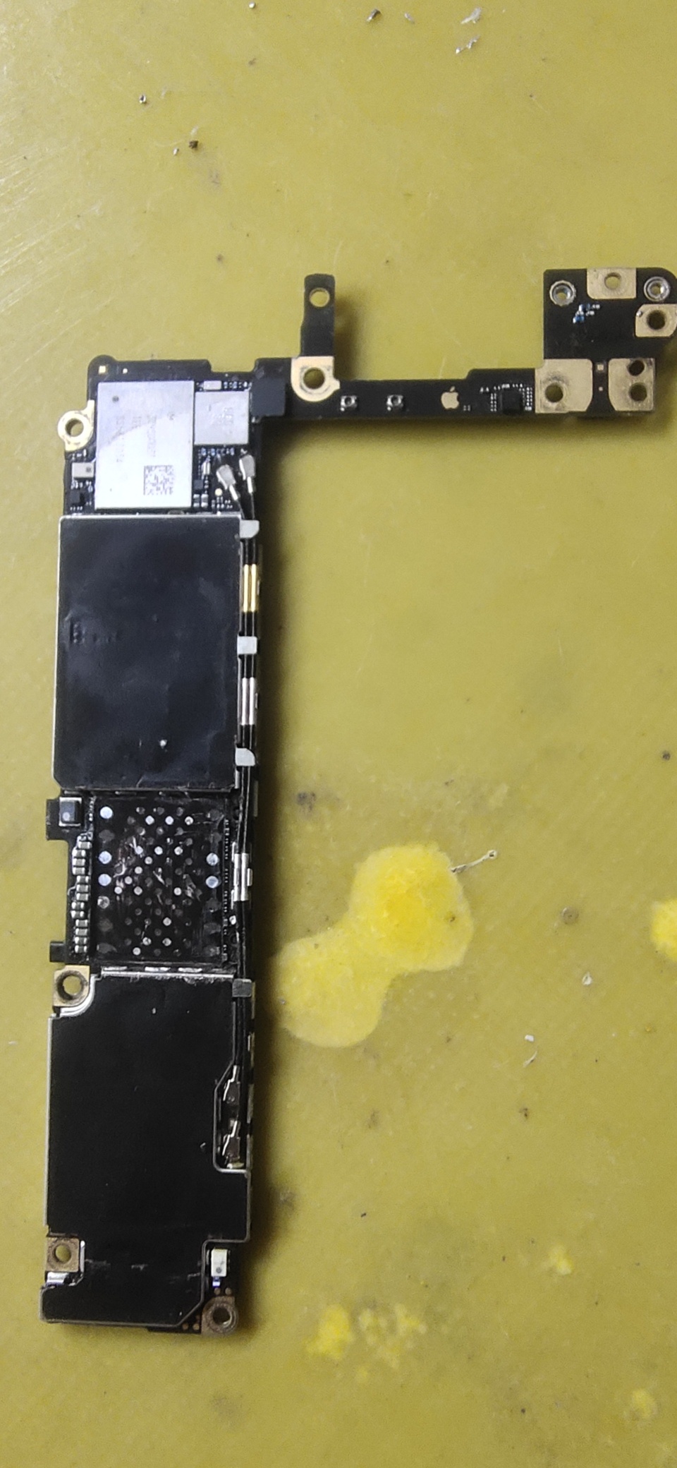

大师们我的6s主板还能补救吗?是补掉点,还是选择搬板呢?
作者: JSi8654    时间: 2021-12-30 13:59
搬砖吧
作者: 李小飞刀    时间: 2021-12-31 11:41
这个正好是练习补点的好机会。
作者: 剧情    时间: 2022-1-1 11:42
掉的都是空点,不掉的都是有用的
作者: aaa972352904    时间: 2022-1-4 10:18
能救小问题
作者: 百度9gCvB    时间: 2022-1-6 19:59
直接补点嘛,没有几个点
作者: 迎海工作室XiG    时间: 2022-1-7 01:10
问题不大看起来
作者: hhyyoo1    时间: 2022-1-7 10:39
救还是能救的,就是不明白翘个硬盘咋成这样了?
作者: LLJ3352    时间: 2022-1-7 10:40
硬盘的点好补,不行再搬。
作者: 火中取栗    时间: 2022-1-9 11:07
补点就行了 不是多大事
作者: jyou    时间: 2022-1-9 18:19
该换个好点的工具干活了
作者: CC陈家驹    时间: 2022-1-14 00:18
飞线吧,要么直接搬
作者: 江阳小盗    时间: 2022-1-19 19:56
搬板难度比撬硬盘大多了。
作者: 飞星逐月    时间: 2022-3-12 15:23
可以的,上显微镜,手术刀挂点飞线,绿油固定。需要细心和一定手工
