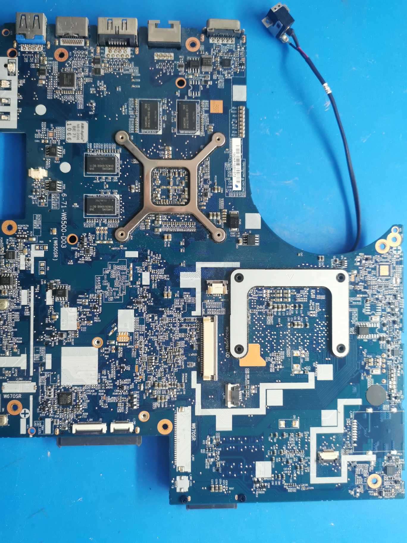

战神触发不亮机通病秒杀(有图有真相)
1.接电触发0.035A左右

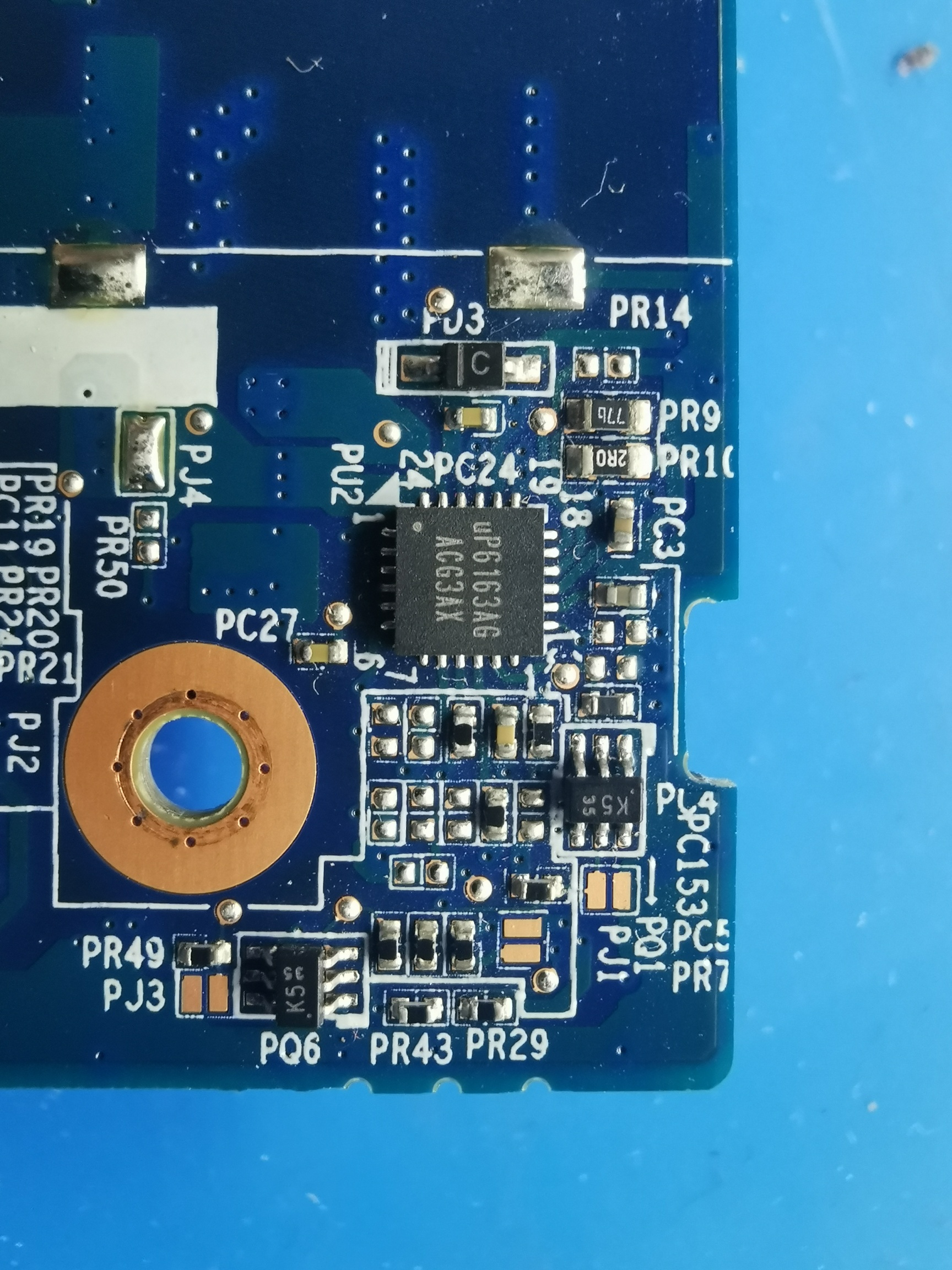

2.测各大电杆:3V,5V,1.0,挡在内存,

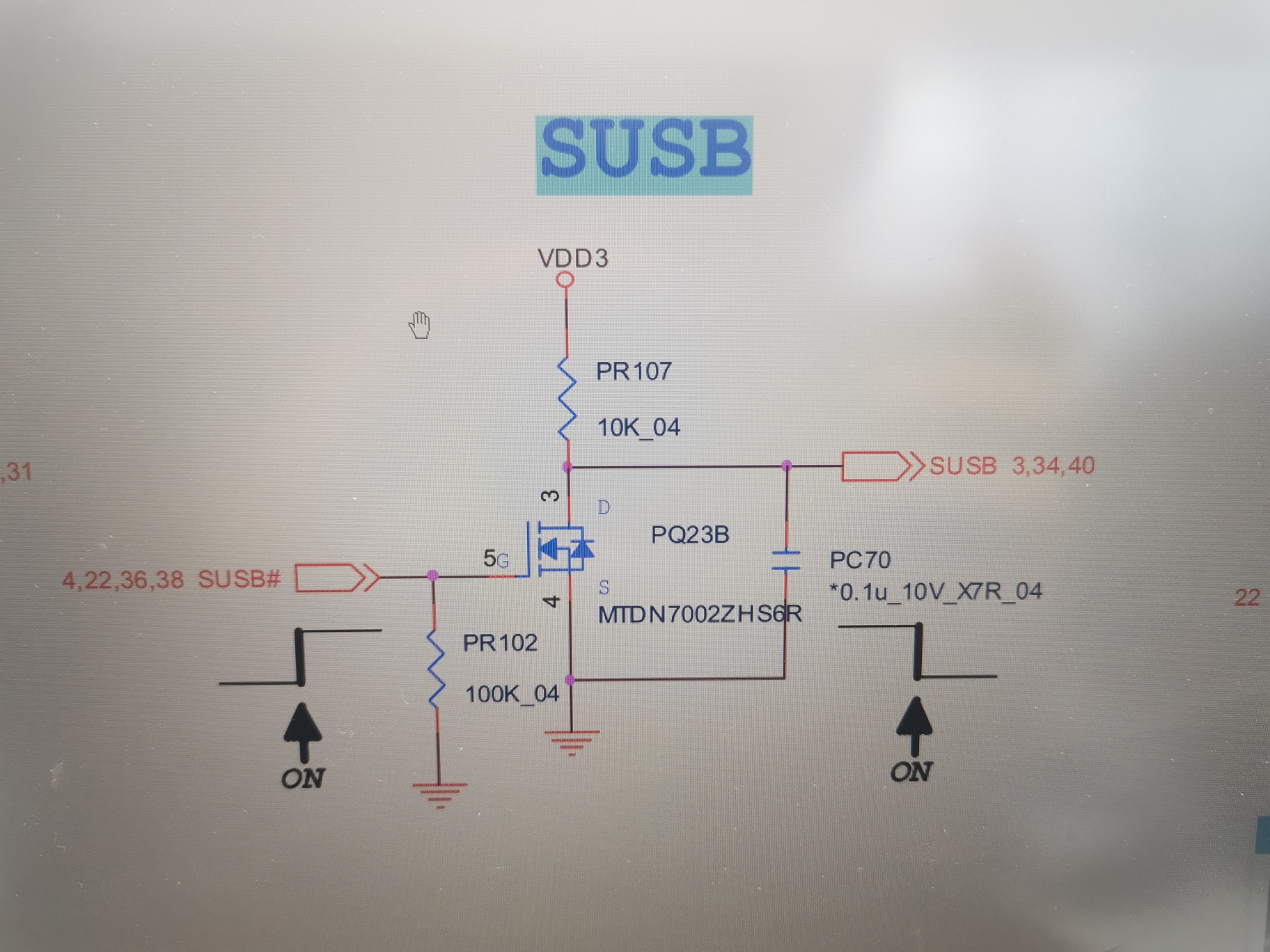

3.直接打开图纸测得内存供电IC的S5有,S3没有
4.追其来源在PQ23

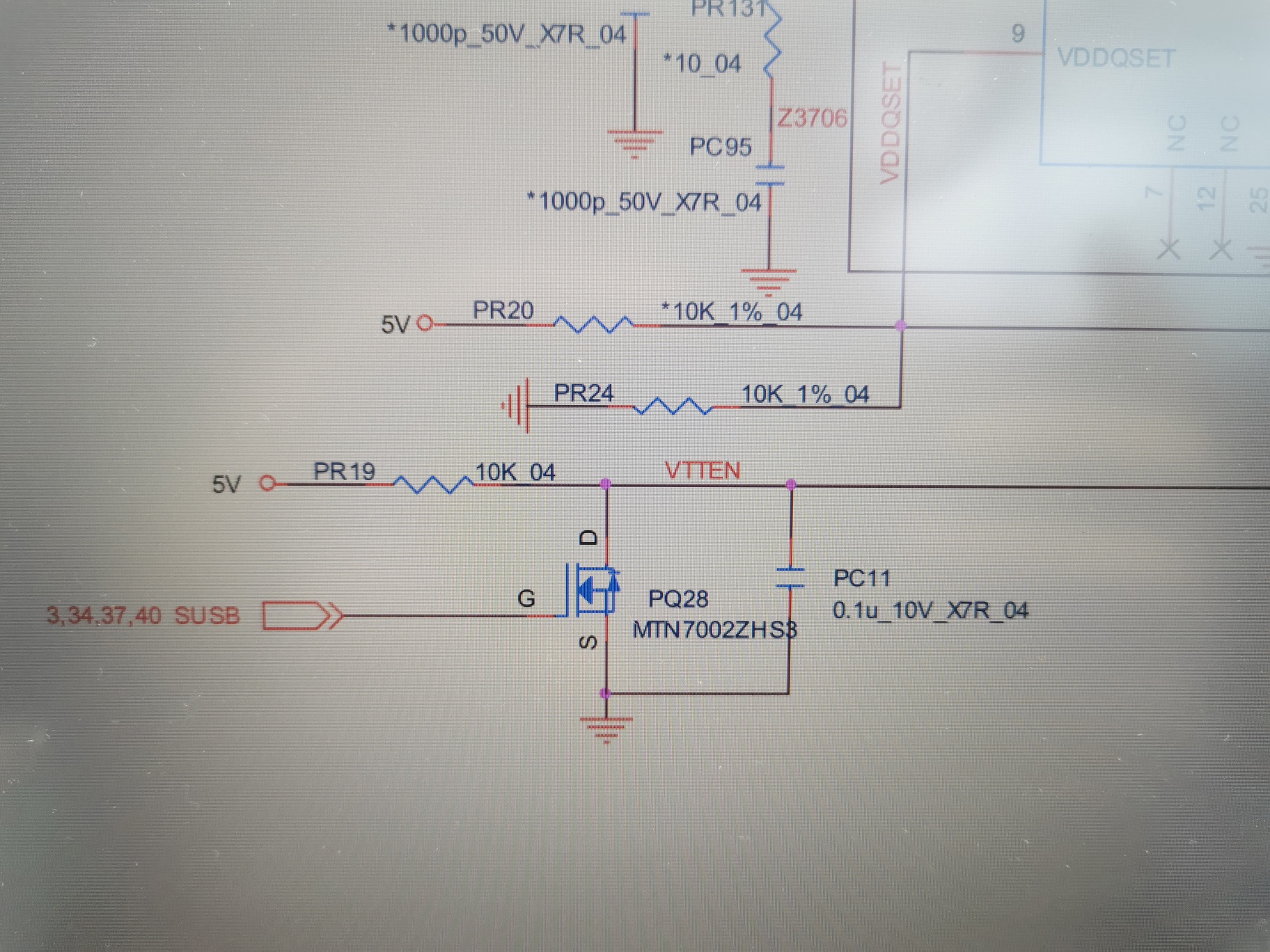

5.测得PQ23:5脚为高,那么3脚应为低,而实测也为高,所以直接干掉
6.换完主上电OK,直接装机测试OK

作者: 安和1    时间: 2022-1-7 23:45
内存供电开启信号控制管挂了啊

作者: 番茄炒蛋蛋    时间: 2022-1-8 07:40
安和1 发表于 2022-01-07 23:45
内存供电开启信号控制管挂了啊
是的呢,蓝天的这个管子容易坏

h991924665 发表于 2022-01-08 06:59
板号是什么
主板上有,6-71-W6500-D02
