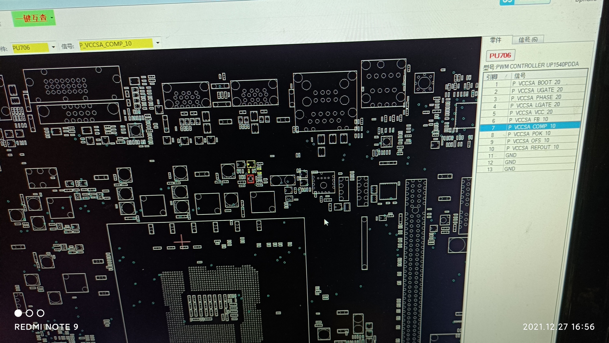

标题: h110m-k 1.02 无cpu供电 不亮机
拆就好,不懂的话,在迅维的免费课程学习

作者: 22菌    时间: 2021-12-27 21:05
除cpu之外的其他供电都正常不?BIOS刷个试试,CPU供电芯片的工作条件都满足不

作者: "梦回风吟〃    时间: 2022-1-1 09:40
你这个SA  供电都没出      那来的CPU供电

没有分析思路?、
分析啥?时序到这SA没了。修它就是了
作者: 扎恒源    时间: 2022-1-2 11:14
又是开启电压没了呗?华硕好啊~~~全是捡钱活~
作者: 刘小柳    时间: 2022-1-2 11:50
这个不算cpu供电这是sa和vppddr
作者: 22菌    时间: 2022-1-5 17:37
这个是过流检测脚吧,当开关用
