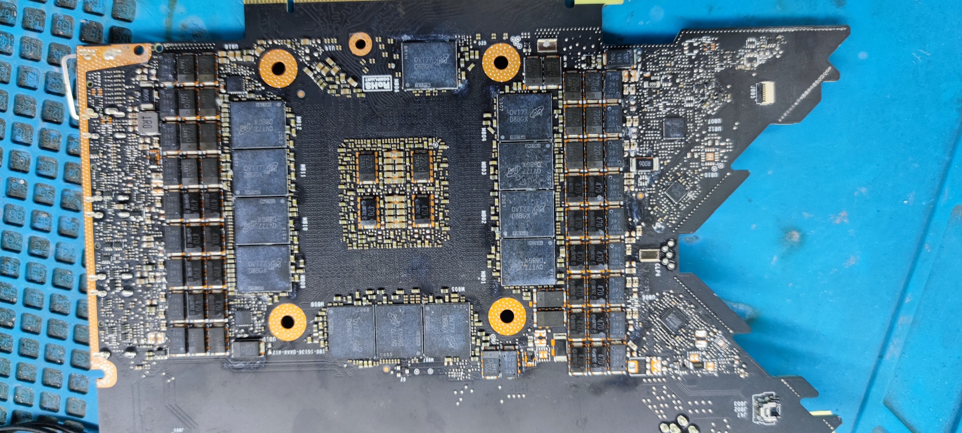

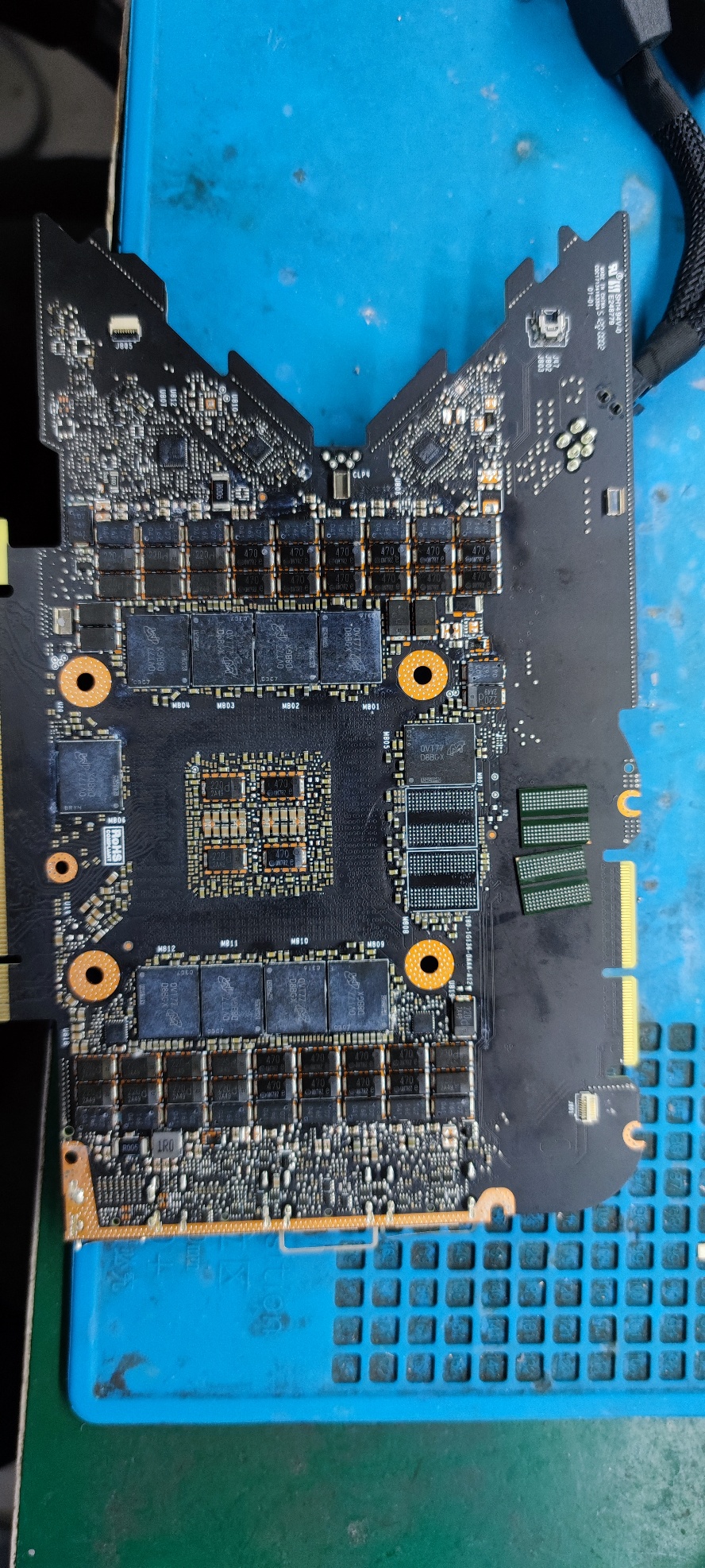

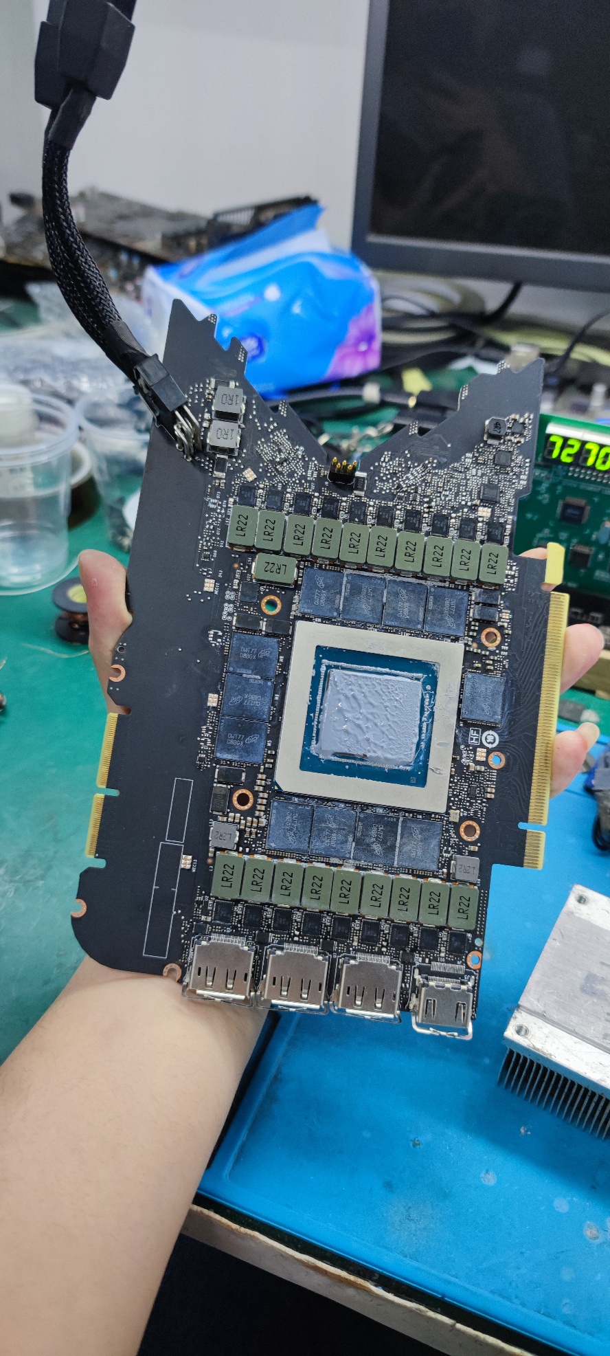

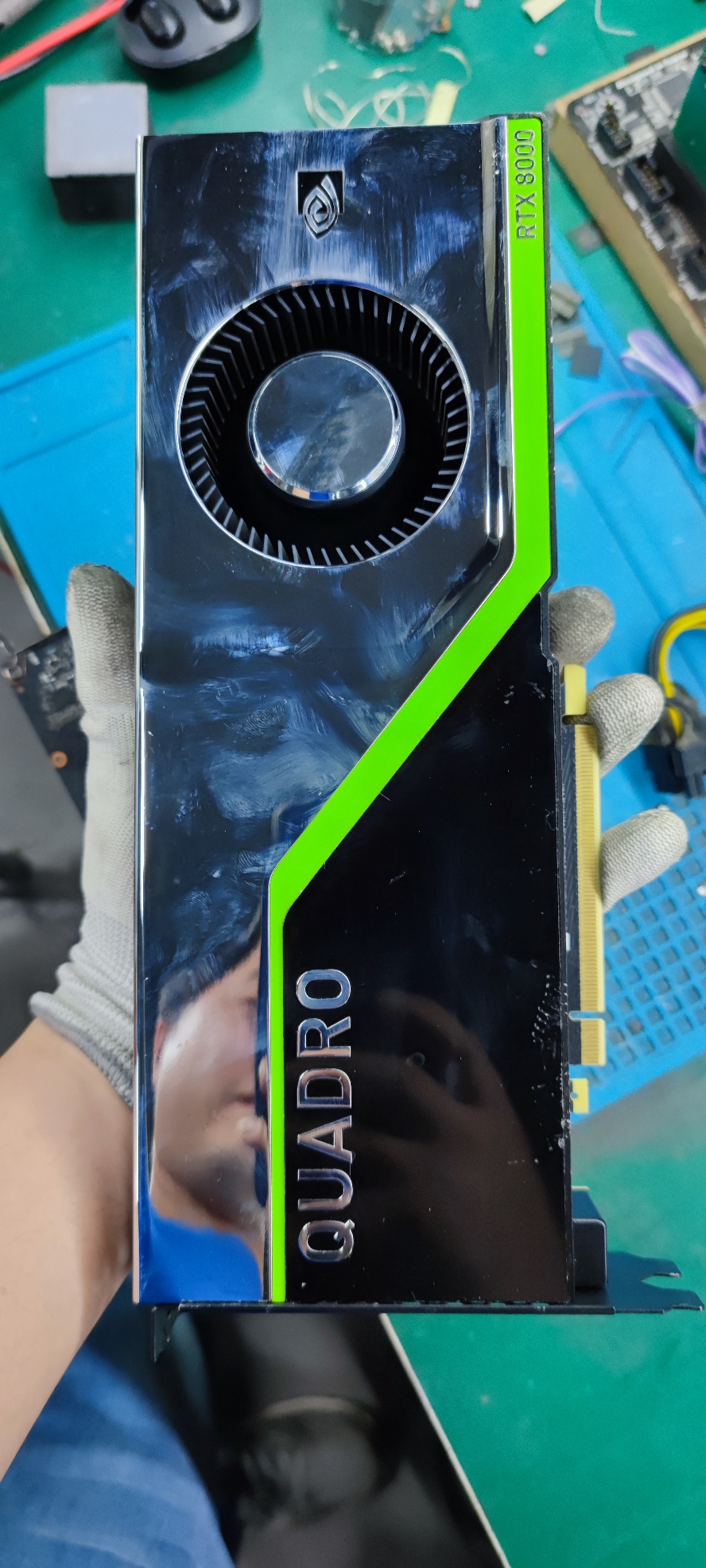

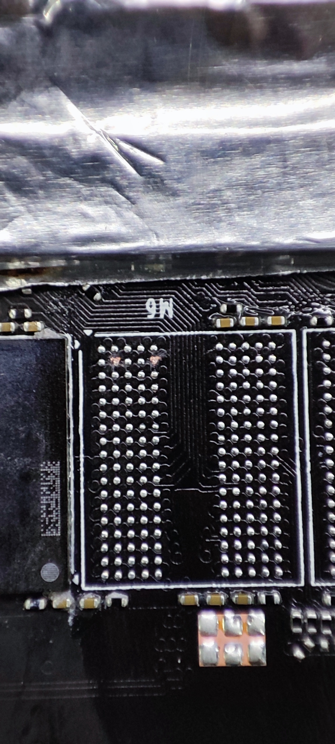

维修一个公版3090!故障为卡b2。
最后发现,有个两个焊点没锡!应该是工厂锡膏没刮好!重植显存加锡ok!
维修完成!

这电路板形状好怪异

这用料好次,白瞎了那么大的散热

不错,这个应该是出厂的不良品吧,或者是处理品,

发表于 2021-12-28 08:24:25 来自迅维网APP | 只看该作者 来自: 中国 来自 中国
如何确定故障是那个显存的?
