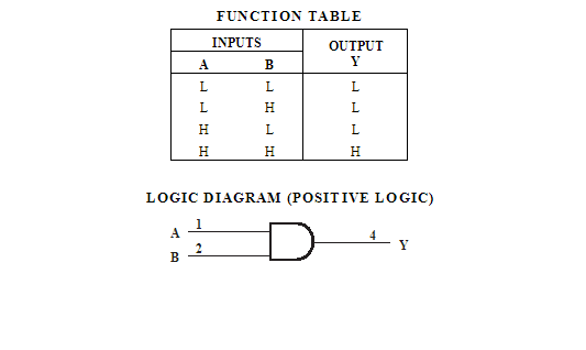

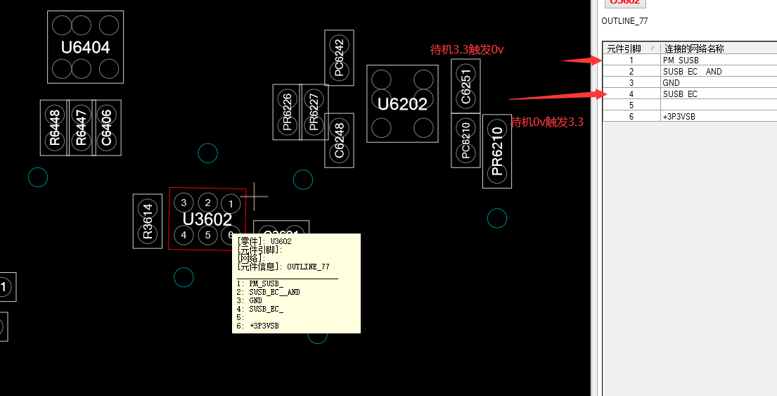

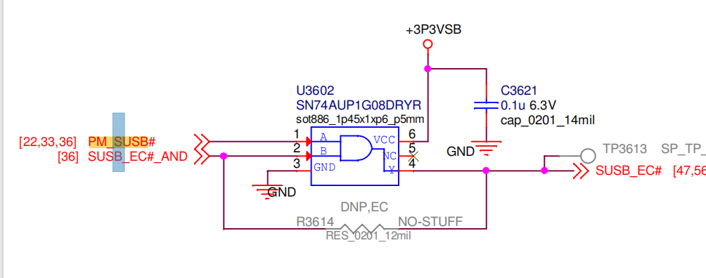

这个与门应该1和二脚都为高才能输出高,但是这个1脚电压,由南桥发出,待机才为高,触发后变0了,这个是图纸的信息有误,还是南桥有问题?PM susb待机有3.3,由南桥发出来,按开机键,这个电压就成0了?
作者: 月饼    时间: 2021-12-27 08:28
不管待机为什么,触发后一定要为高。
与门 2个都进高,才出高。
怀疑你测错了
作者: 清风烈酒    时间: 2021-12-27 08:41

作者: wwerf    时间: 2021-12-27 09:11
海阔天空a 发表于 2021-12-27 08:58
你把那个与门拆了  看看 还拉底不
如果不拉低是,后面与门后面输出有问题吗?
作者: wwerf    时间: 2021-12-27 10:06
你把那个与门拆了  看看 还拉底不
你好,已经拆了,电压不会被拉低了,这应该查哪里?谢谢指导
