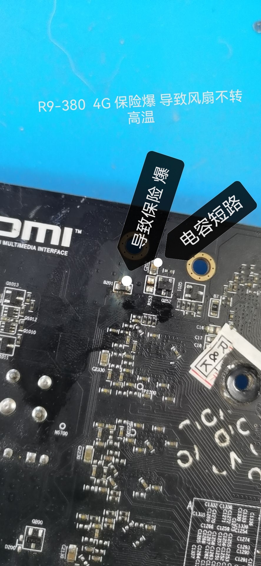

讯景 R9-380  4G  开机风扇不转  高温死机

2线的好修,4线的不好搞

这个钱真的很好赚 直接飞线到12V上就行了
