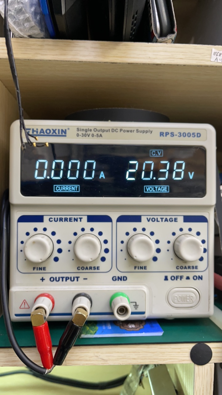

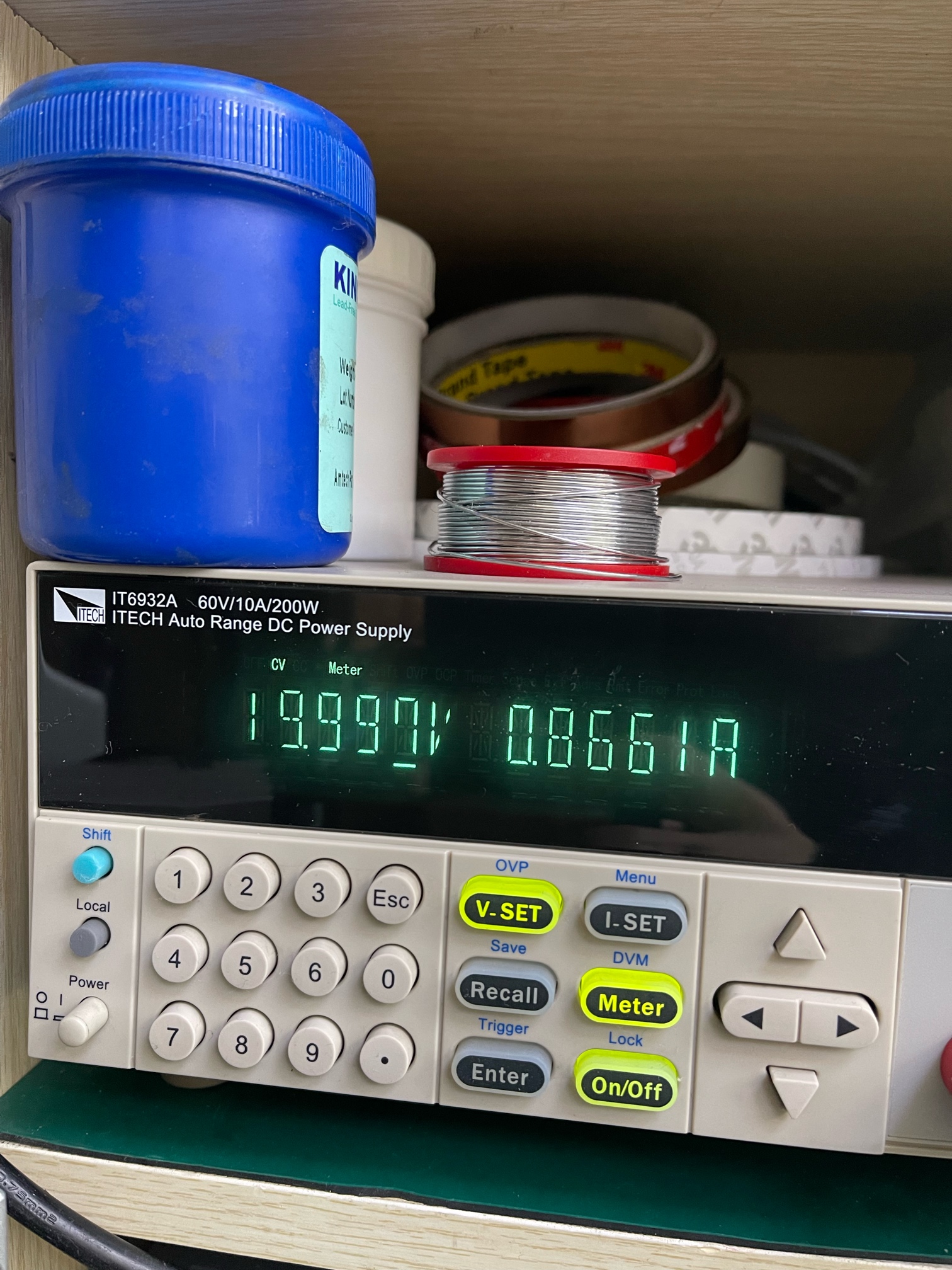

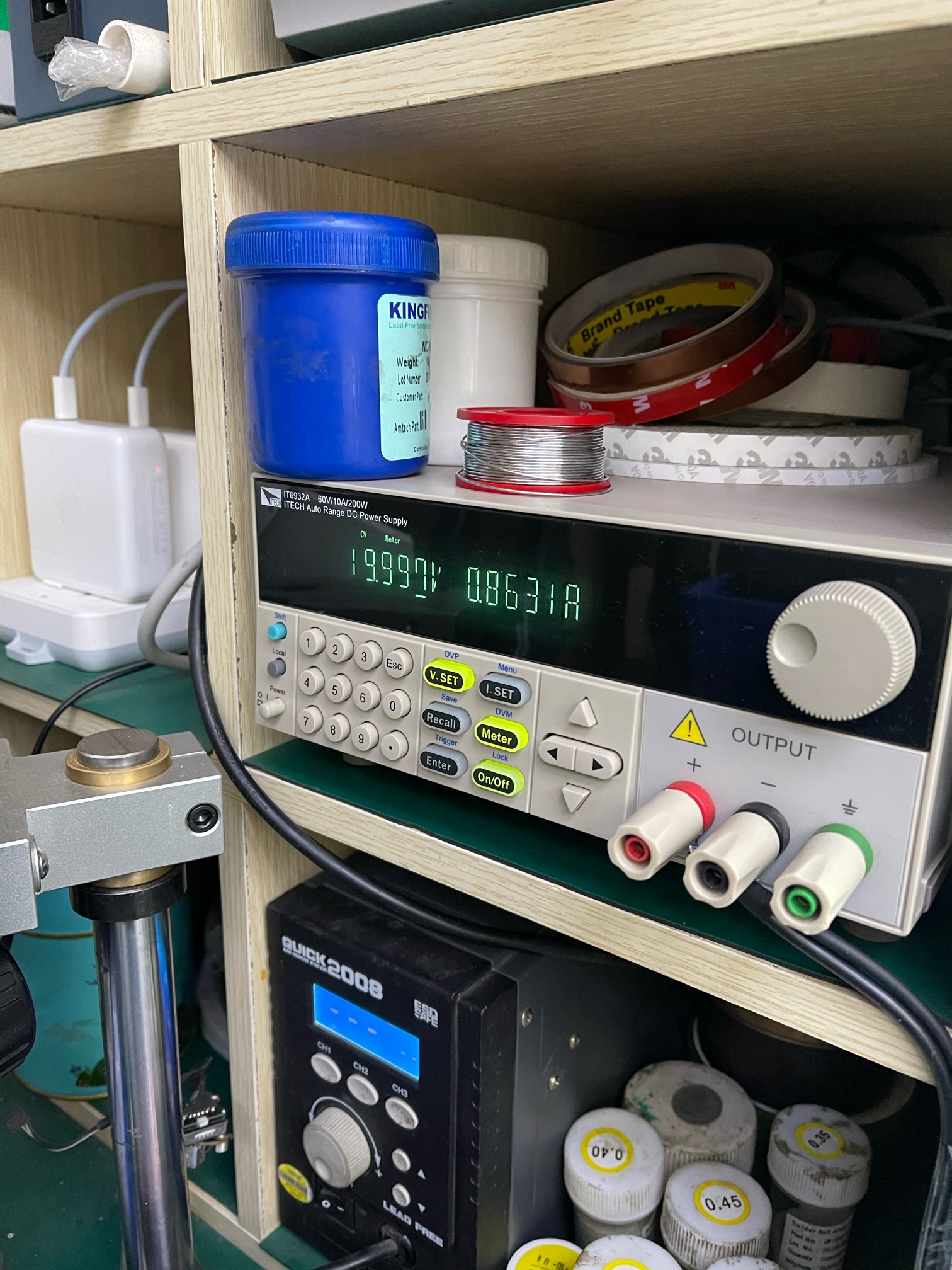

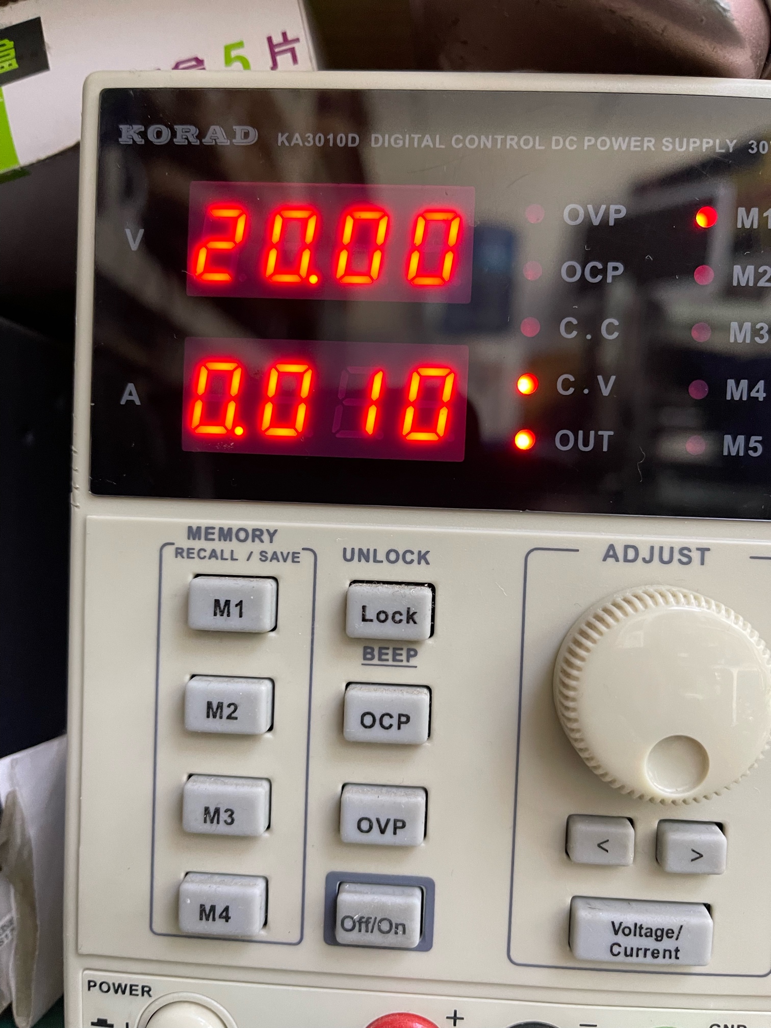

标题: 搞了一个艾德克斯电源,看着字是歪的 [打印本页]
作者: rimnmgds    时间: 2021-12-26 13:44
标题: 搞了一个艾德克斯电源,看着字是歪的
开始以为是产生幻觉了,后来才发现以前用的字都是斜的,看斜的看习惯了,现在这个是垂直的反而感觉是斜的
作者: 春湾扬洲电脑    时间: 2021-12-26 14:26
这么多用得着吗?还是工具控?
作者: 陈祖平    时间: 2021-12-26 14:54
楼主工具真多呀,看来投入了大价钱的。
作者: 小雪玲珑    时间: 2021-12-26 16:06
IT6932A  带载能力强吗
作者: 22菌    时间: 2021-12-26 19:42
很正常,买的真多
作者: 傻瓜电脑    时间: 2021-12-26 20:01
用的是好东西
作者: rimnmgds    时间: 2021-12-27 00:03
小雪玲珑 发表于 2021-12-26 16:06
IT6932A  带载能力强吗
10A的,不会大电流的时候抽风保护
作者: fadzw123    时间: 2021-12-27 09:13
这电源不能便宜吧
作者: 不会修板子伤感    时间: 2022-1-6 18:30
现在很多必须要原装适配器       10A  其实也不是必须了
作者: rimnmgds    时间: 2022-1-6 23:57
不会修板子伤感 发表于 2022-01-06 18:30
现在很多必须要原装适配器       10A  其实也不是必须了
修的游戏本多的话是很必须
