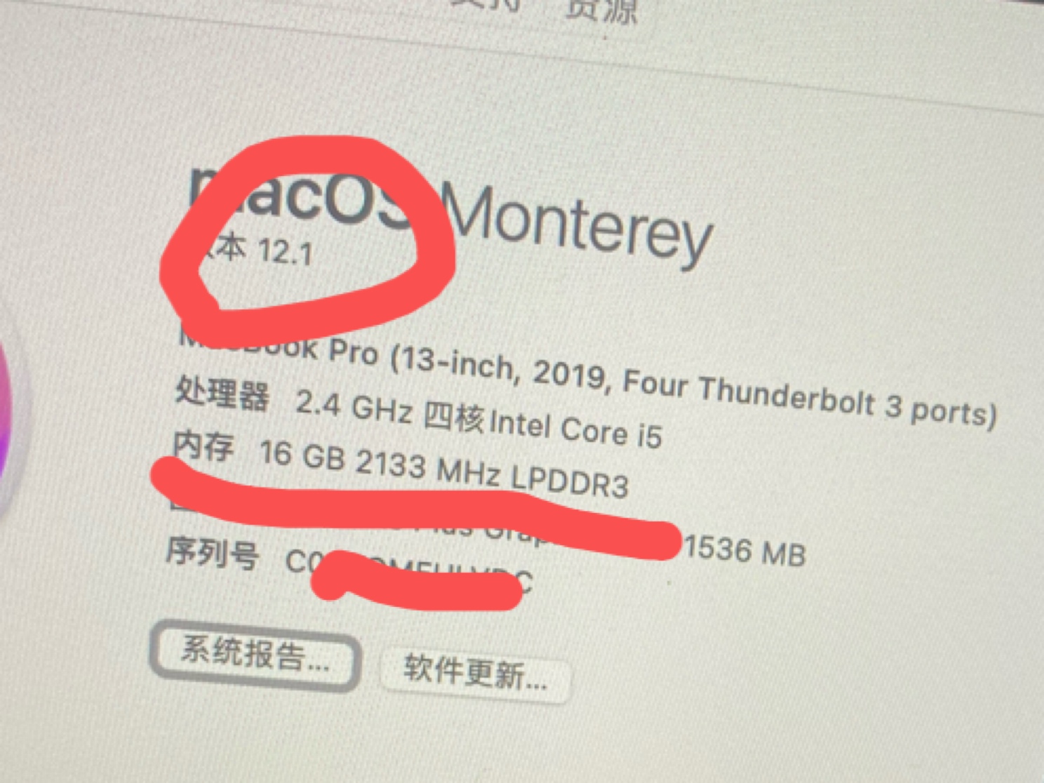

MacbookPro19款内存升级,差点翻车

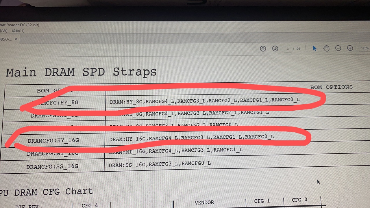

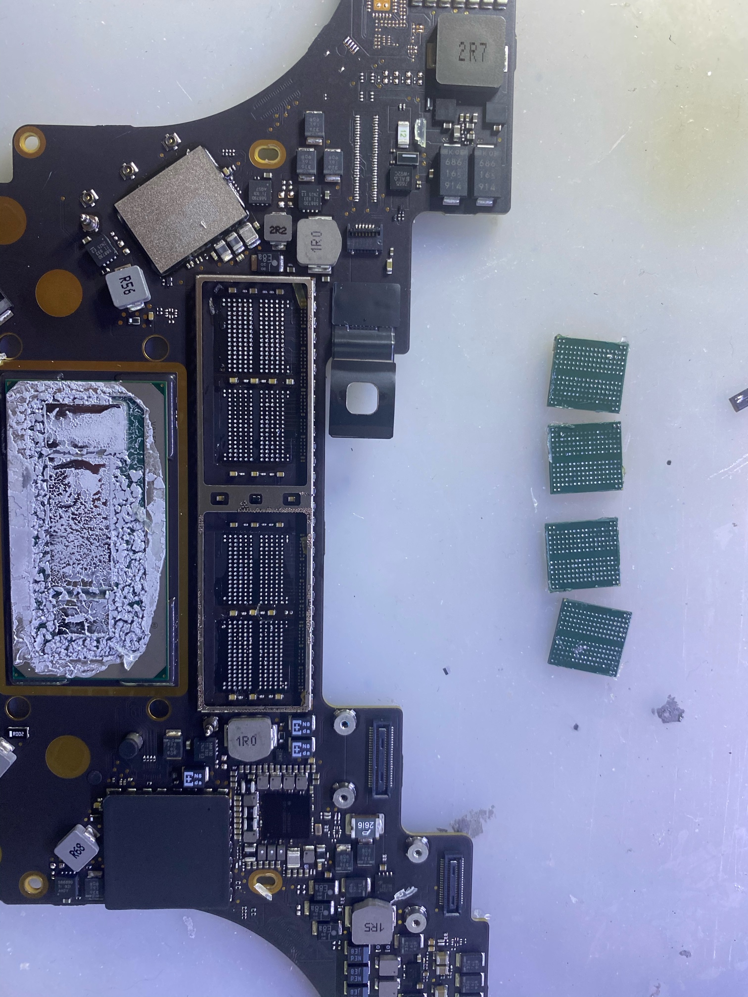

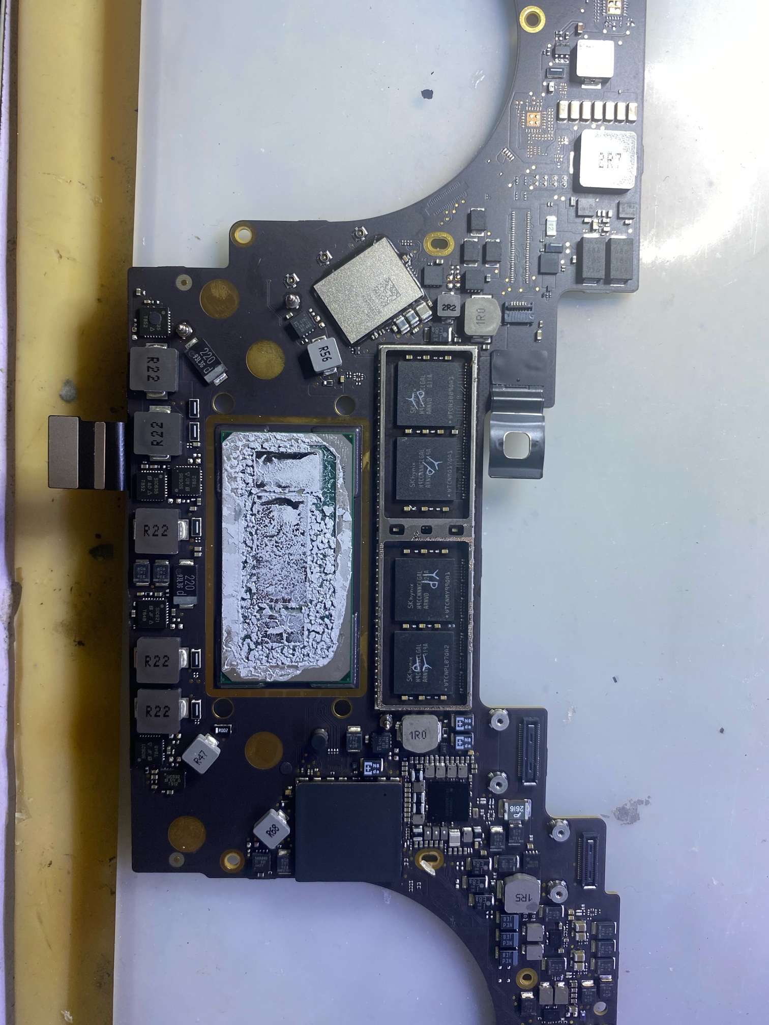

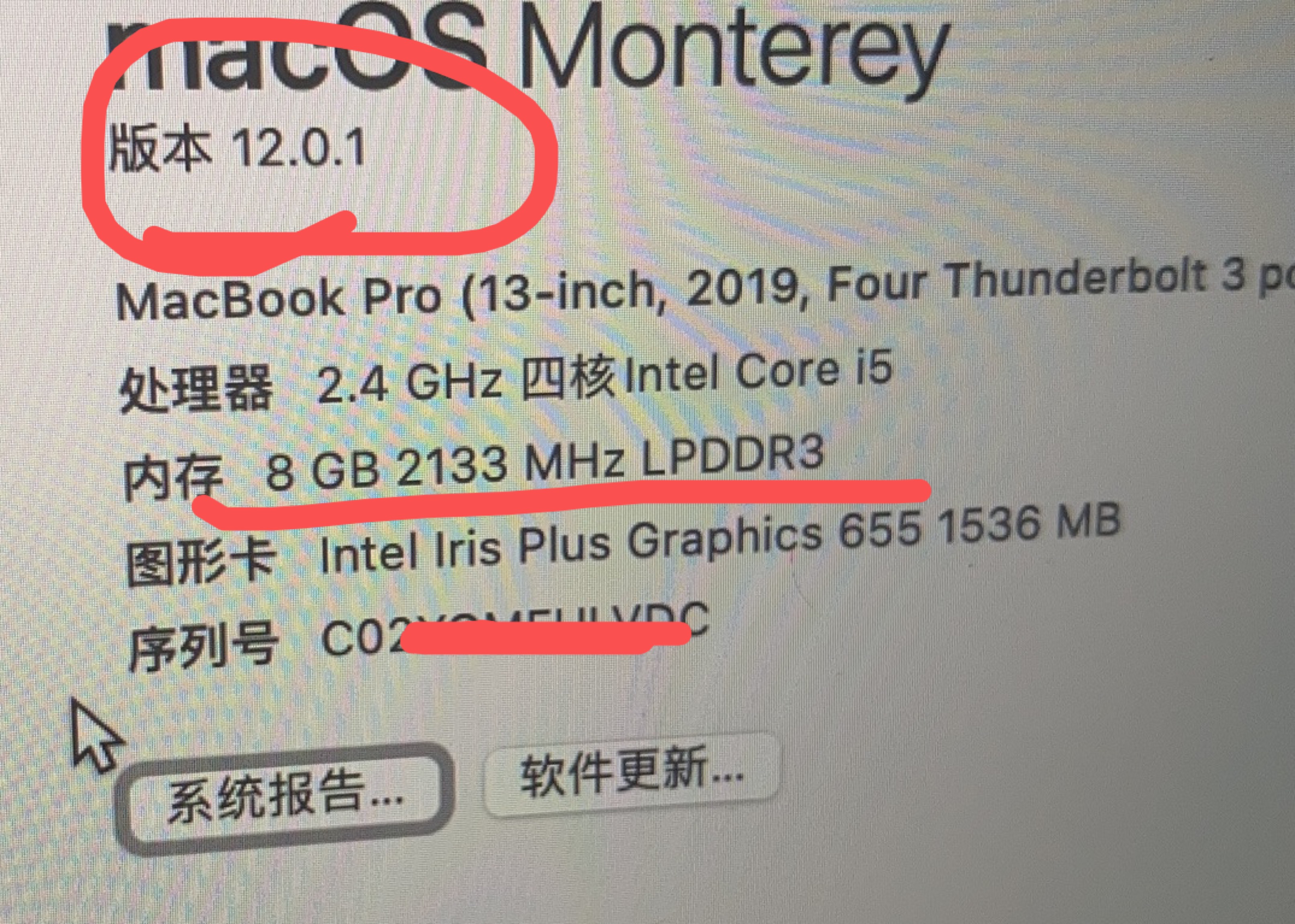

定好硬盘,拆机,焊接。改识别电阻,一气呵成。弄完开机一看,卧槽还是8G。经过研究,更新系统OK

我看维修厮捡漏了几台,看着内存颗粒完全看运气,其实用铁板烧下面加热上面焊最好了
