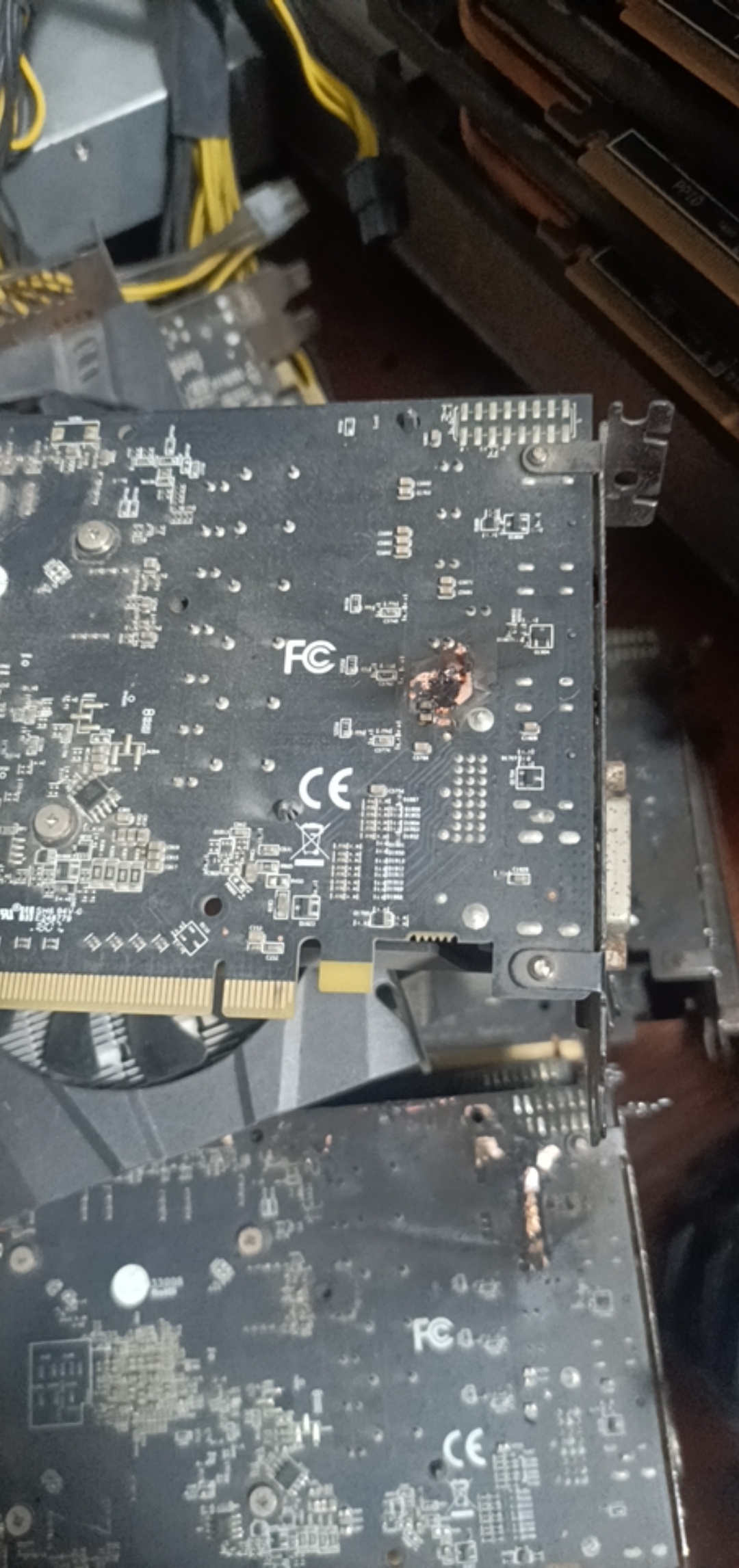

标题: 完犊子了,一堆怎么救? [打印本页]
作者: 币圈小秀才    时间: 2021-12-26 10:42
标题: 完犊子了,一堆怎么救?
作者: qkk20043000    时间: 2021-12-26 13:55
不好修呀烧损严重
作者: access-l    时间: 2021-12-26 16:32
这是火场抢出来的,需要高手高手高高手啊
作者: 花客杰哥    时间: 2021-12-26 18:55
能修好的能开宗立派了
作者: abcdefg023    时间: 2021-12-26 19:04
有电路图和点位图就贴一块洞洞板上去撒
作者: 22菌    时间: 2021-12-26 20:49
这鸟样,绝对挖矿挖的还修鸡毛,修好后你觉得客户还会用嘛,分分钟再带走
作者: chuchuda05    时间: 2021-12-26 22:34
这个,客户知道吗?修划不来,多层板啊
作者: 喻庆国    时间: 2021-12-27 16:32
只能搬板
作者: 易小修    时间: 2021-12-27 18:16
烧的太猛  卖废品吧
作者: 安和1    时间: 2021-12-28 00:14
都这样了,还修?如果核心有幸不坏,只有找个好板搬过去吧。
作者: 塑料管    时间: 2021-12-28 08:16
边刮边测量吧不行就钓鱼
作者: zhgb6210    时间: 2022-1-5 11:12
这是用电焊点过了吗
