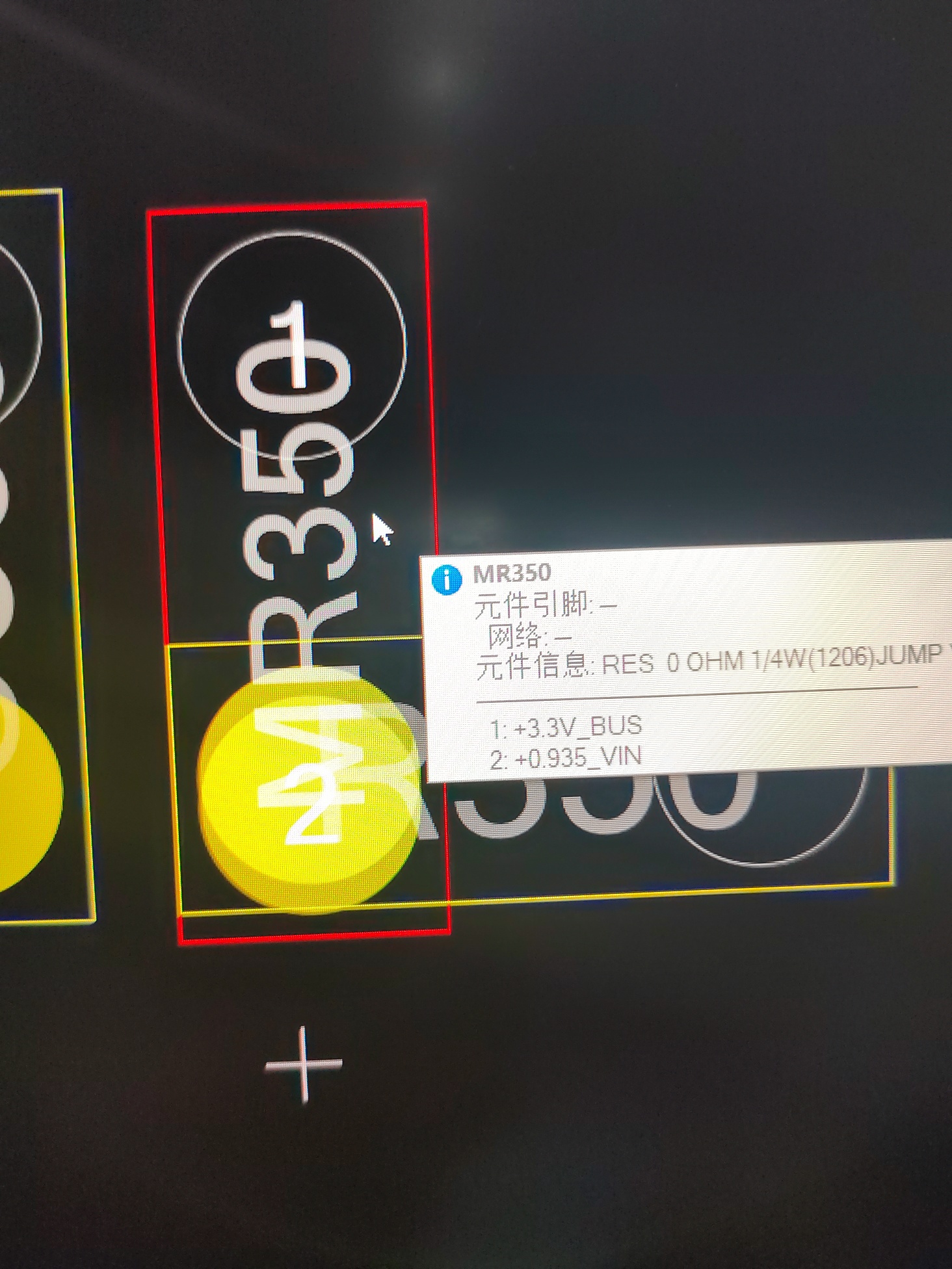

从点位图来看这个三个零的电阻两端应为3.3和0.93,但是实测两端都是3.3,到核心的0.93出不来

又修好几张同样的显卡做对比,两端3.3V是正常的,可能是非原版点位图,该位置用的芯片不一样,开启电压不一样,准备换个芯片试试

这个+0.935_VIN又不代表电压是0.935V。0欧姆电阻有时候就是改名用,一段是3.3V,另一端代表给某个芯片供电用,别忽视VIN这个字词。

这个0.935出不来,后续工作就不正常,无法导通Mos管,这个电阻阻值是多少让3.3降到0.935的?我已经换了十几个了,都是拆的件,始终无法导通,有的无压降,有的压降过多,而后面的放大三极管就无法放大到需要的电压

这个意思是0.935电压模块的供电输入点, 不是0.9V,3.3是正常的

核心电压应该是12v通过上场管转换成0.93v,看看上管有没有12v

这个电路是2种供电方案,一个就是金手指提供3.3V电压给后面,另外一个是0欧姆电阻转90度由核心供电提供电压给后路使用,这个电阻2段电压一致就是好的。不出核心供电需要重新排查其它原因

这个恐怕是开启电路的3.3V保险吧,叫这名知=只是告诉你这个信号来开启这个电压的供电
