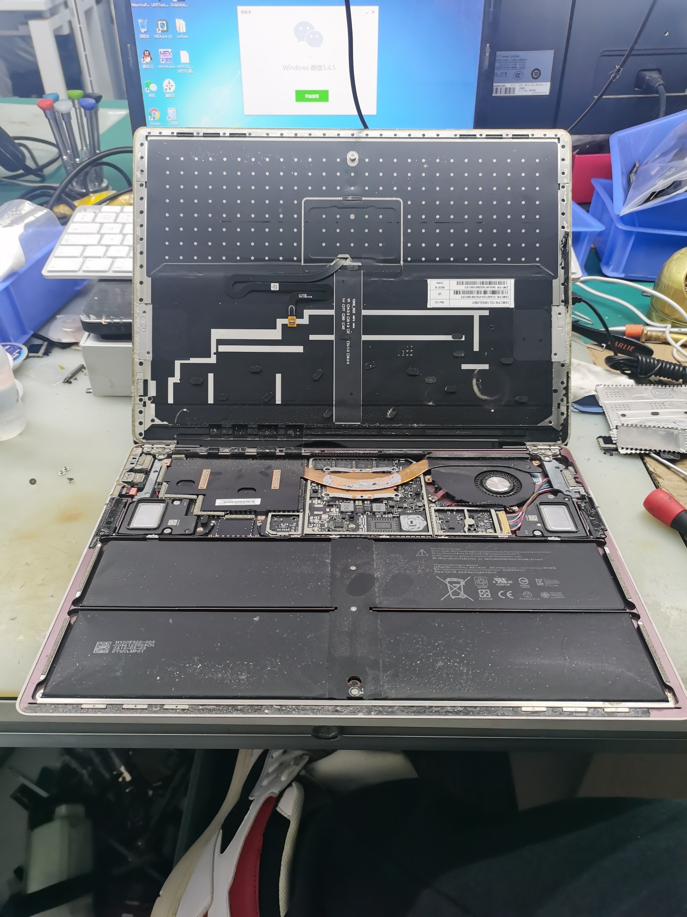

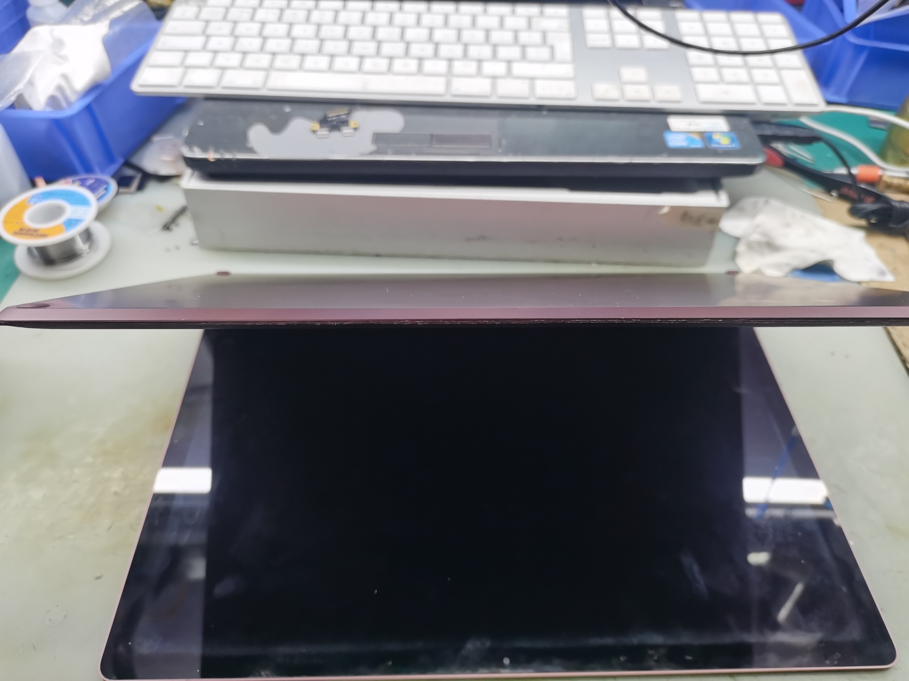

这个机器最近修了不少同行的。
可以说看着就心累,拆的和狗啃的似的。
修的好修不好另说,但是你拆的跟狗啃的一样,就算修好了,怎么和客户解释呢?
还有很多客户维修,也有疑问,怕拆完很难看。

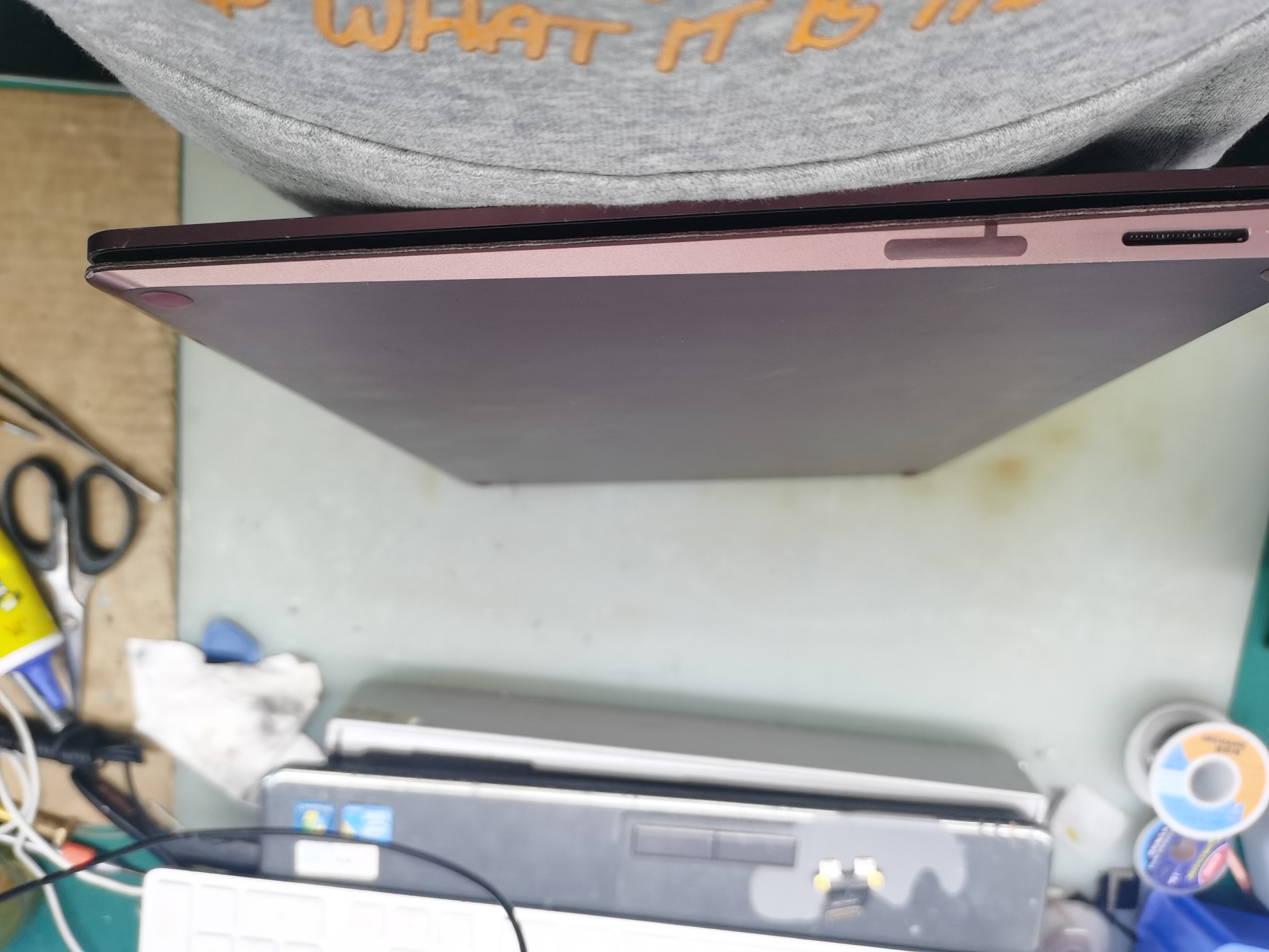

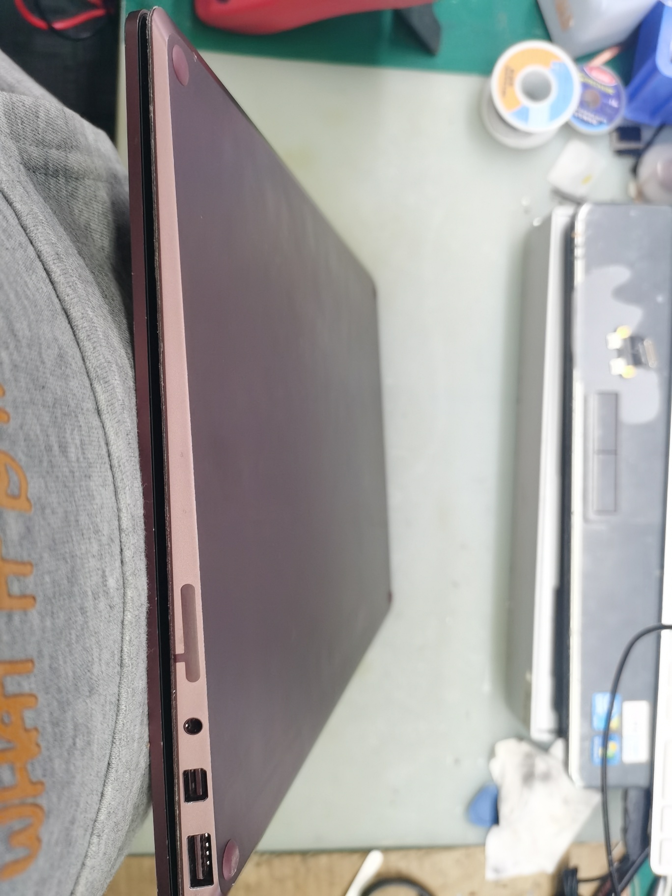

所以发个换电池的帖吧。
1.加热,加热垫70度
2,不要用刀割,不要用刀割,不要用刀割,重要的事说三遍。
可以用刀在不明显的位置开个口,再用撬棒撬。
不要直接用刀从头割到尾。
这台因为电池鼓了一点已经有口了,直接撬棒撬就行了
拆的话最好留一面不拆,上下都可以。

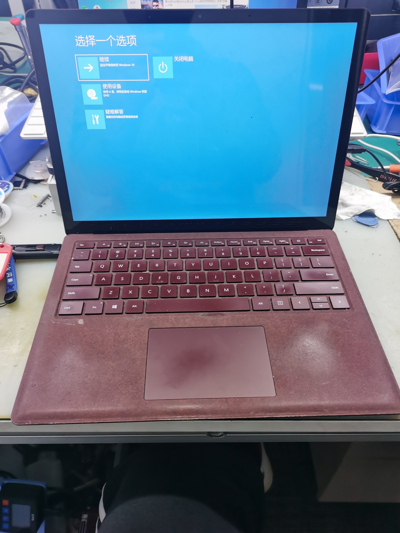

换完的效果。

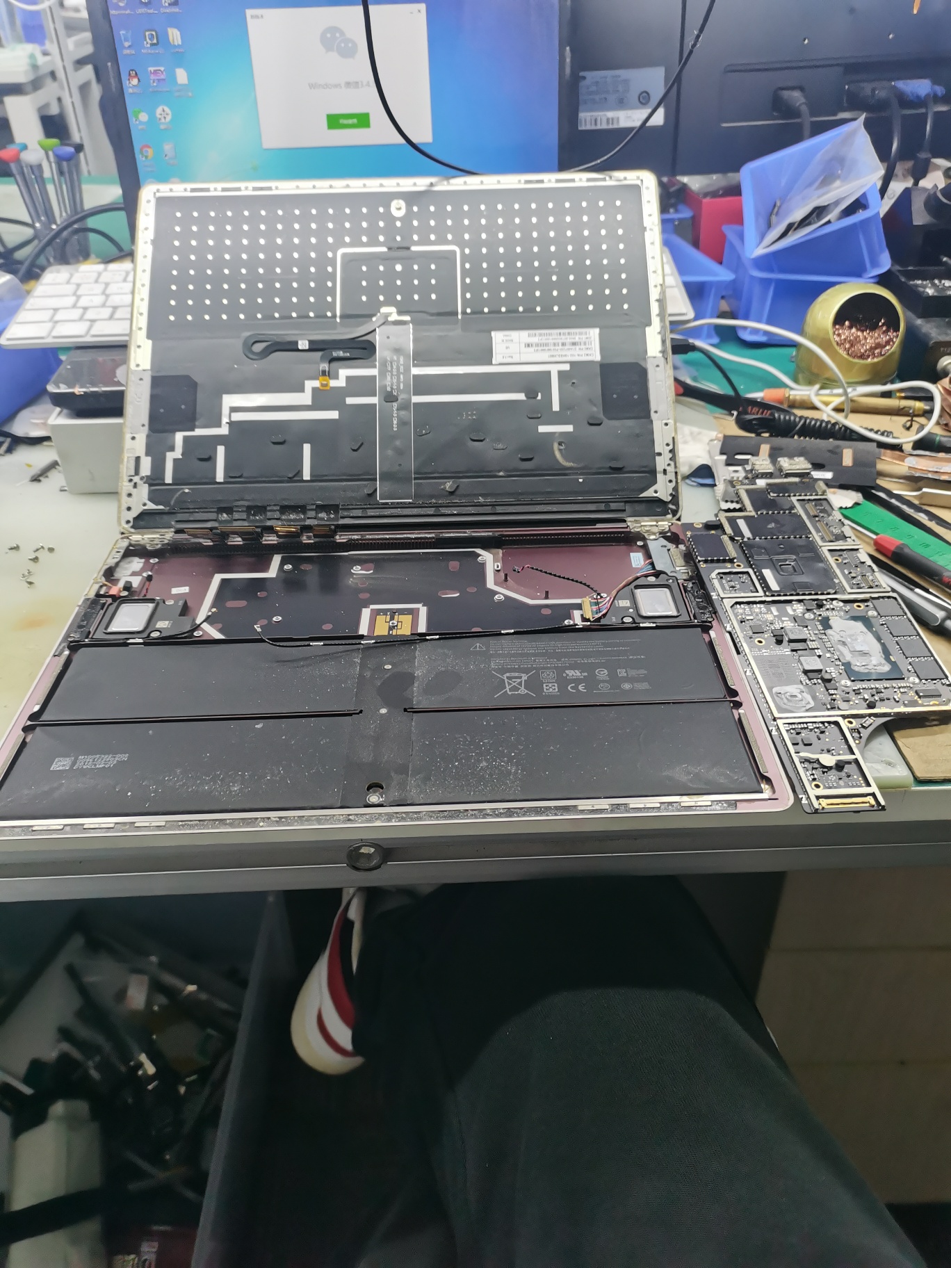

顺便在说说这个机器
和p5一样,硬盘爱坏。  CPU爱坏,电池爱鼓包。ec倒是不怎么爱坏,没有p5坏的多。
还有一些供电电容短路之类的。这个应该是有手就行吧,毕竟3板斧的其中一板嘛。
其实surface只要拆开了,他就是个普通pc.维修没啥难度。
尤其是图纸点位出来以后。
也就是键盘的电路复杂点吧。

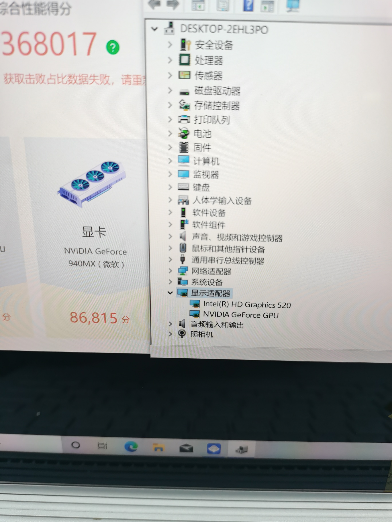

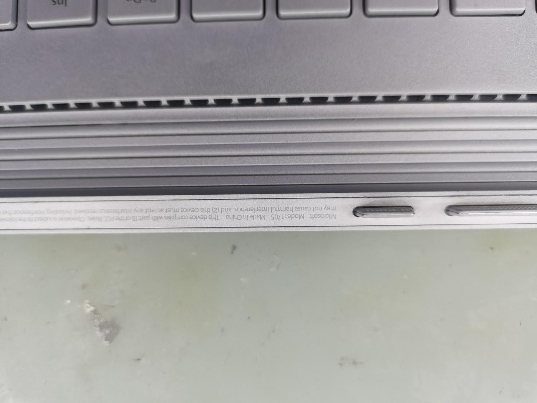

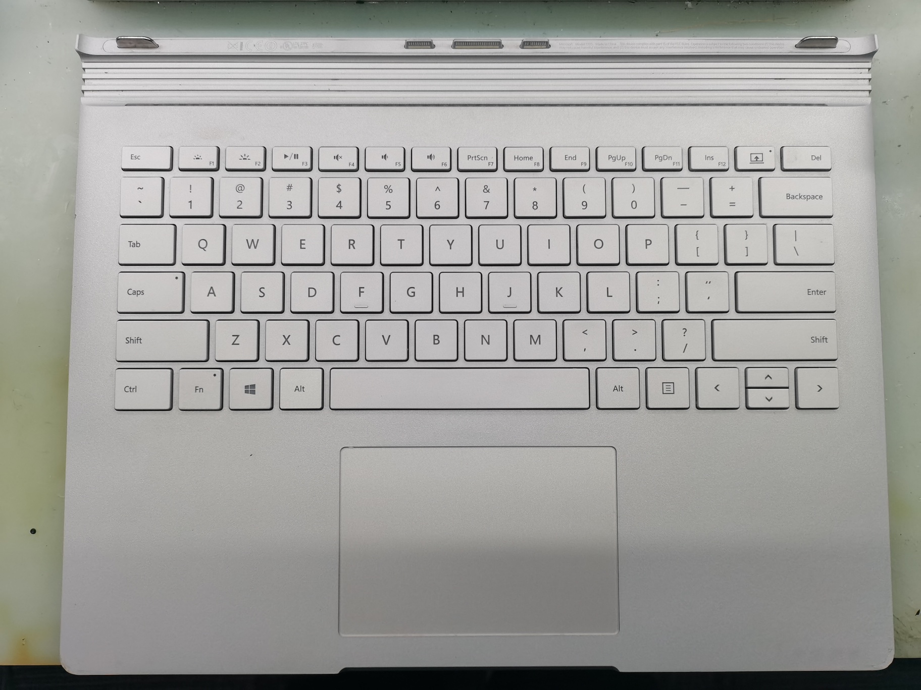

再来个book底座1705    显卡940 1g的
机器已经修好,懒得拆拍照了。

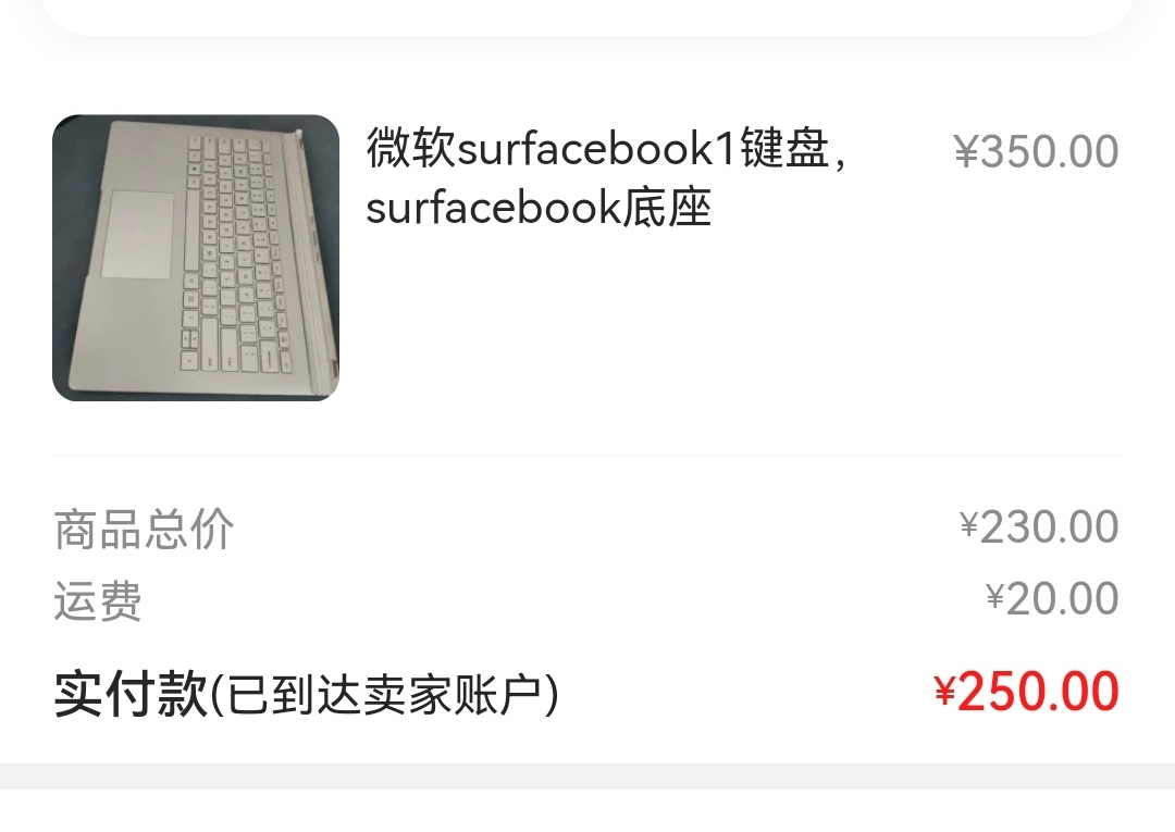

最近活不多,某鱼逛的就多了,250收的。
过了几手不知道,反正是都没修好,当配件卖了.
机器到手,扣个电容,把动过的芯片从新搞下。直接好了。
其实book的底座,电路是很简单的,4个电,几个信号。
可能就是没有图纸点位吧,很多人就搞不了了。
这个机器只要不是板层烧了,基本没有修不好的。哪怕显卡坏了,也能当集显用。
