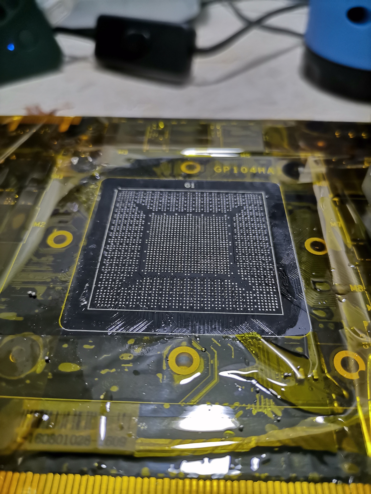

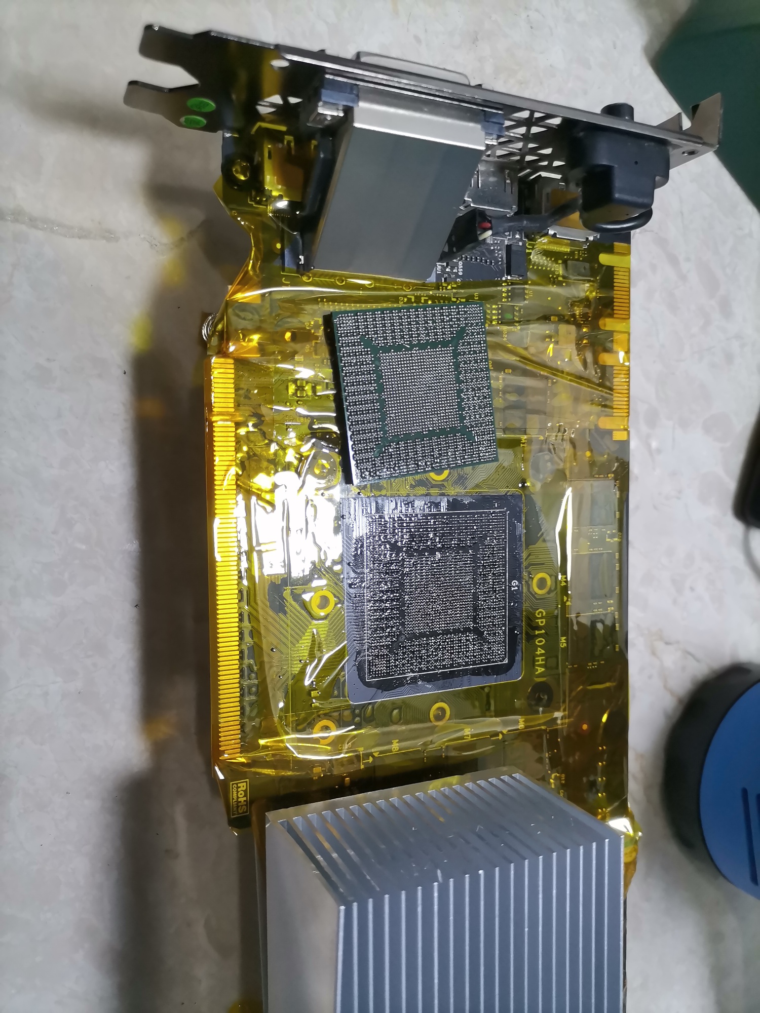

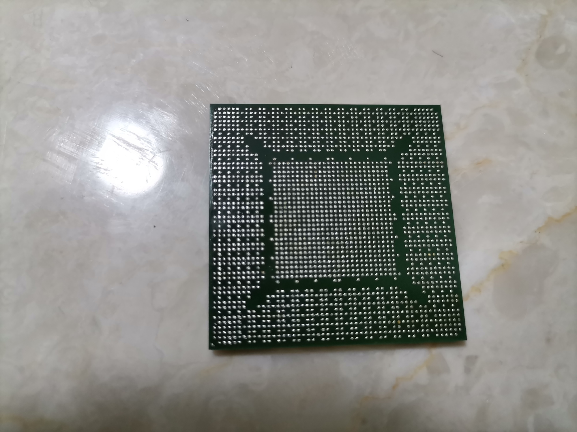

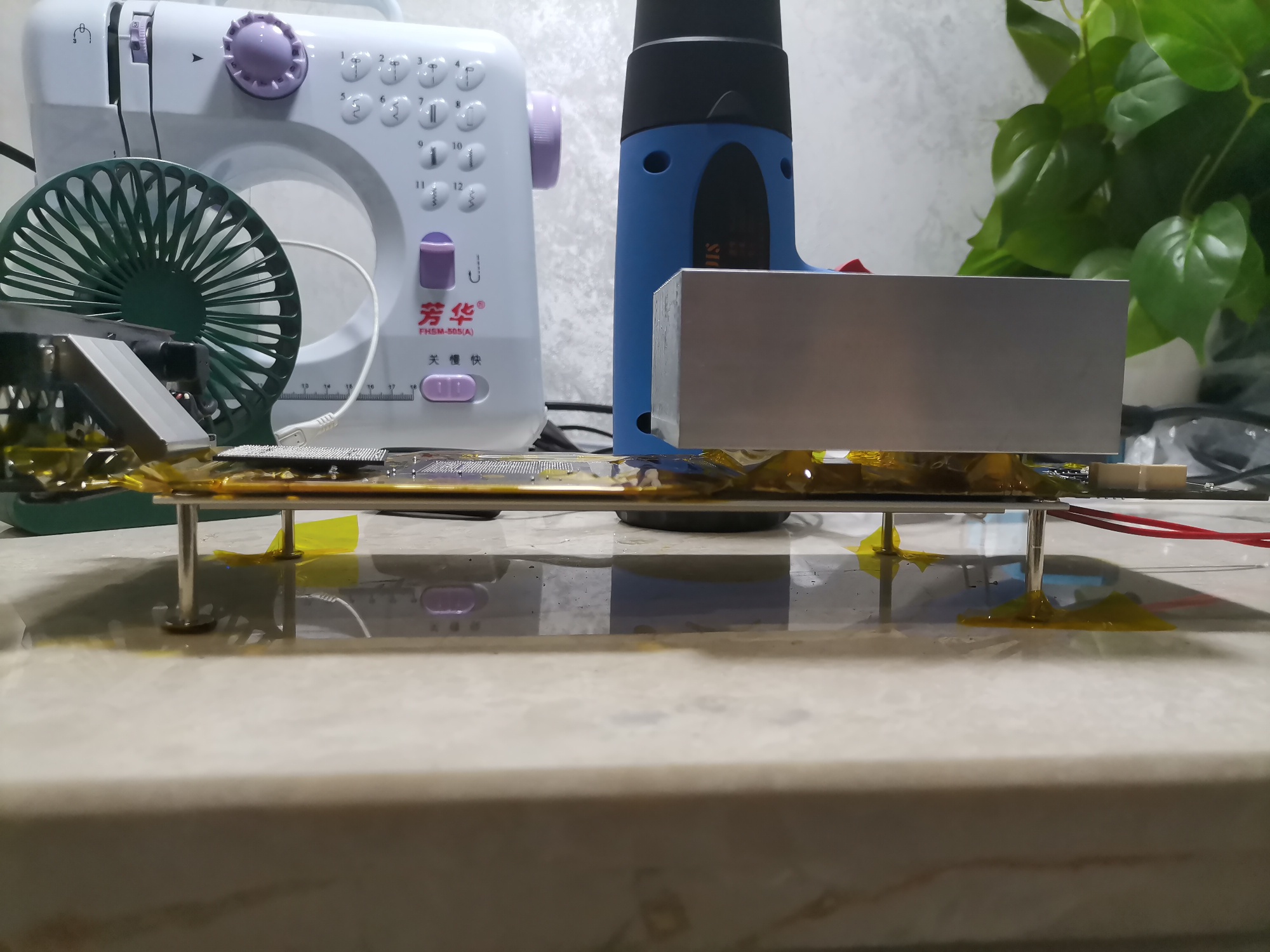

标题: 分享一下试着无BGA拆显卡核心 [打印本页]
作者: 爱吃糖的明玉喵    时间: 2021-12-23 23:37
标题: 分享一下试着无BGA拆显卡核心
热风枪,加热板,焊油
因为我的热风枪比较垃圾只有300℃和600℃俩档位,所以我就开300℃用正好,加热板也没法调温,插上就直接加热到240左右,然后下面加热板上面热风枪2分钟左右推动核心轻轻掀起来,完美摘下,核心底座均无掉点。
当然这么操作有风险,有条件的还是上BGA吧。
作者: 龙旭    时间: 2021-12-24 00:21
这个加热板焊接led很好用。
作者: chuchuda05    时间: 2021-12-24 07:12
先找快废板练练!
作者: joyozhu    时间: 2021-12-24 08:09
手艺真心不错
作者: mir03790    时间: 2021-12-24 08:37
用的还是这种风枪,佩服
作者: ljz285207179    时间: 2021-12-24 09:18
这个设备还是很牛吗
作者: tiny13    时间: 2021-12-24 10:48
我发现一种更好用的炉子, 电陶炉,然后万用表插上热电偶用高温胶纸固定在炉面上。然后手工控制温度。
因为这炉子调功率非常方便,再加上升温降温慢,手工控制无压力。
另外炉面是个平整的玻璃平板,绝缘,也不易被烫。
作者: redfish133    时间: 2021-12-24 12:31
有点费胶带
作者: tudou8877    时间: 2021-12-24 13:58
拆容易,植球焊回去难,
作者: cyf23518    时间: 2021-12-24 16:09
拆核心都不用风枪,直接恒温加热台300度,很容易,装回去就难了,而且核心报废概率很大
作者: zhgb6210    时间: 2021-12-24 17:12
我也没有BGA。请问枪要调多少度。下面的热板是多少度
作者: 爱吃糖的明玉喵    时间: 2021-12-24 18:32
zhgb6210 发表于 2021-12-24 17:12
我也没有BGA。请问枪要调多少度。下面的热板是多少度
上300,下240
作者: 22菌    时间: 2021-12-24 20:06
你这真费隔热黄胶带
作者: laowu8788    时间: 2021-12-25 00:34
装回去呢?光拆不行啊
作者: zhgb6210    时间: 2021-12-25 10:12
爱吃糖的明玉喵 发表于 2021-12-24 18:32
上300,下240
感谢大神,我找个料板练练
作者: 扎恒源    时间: 2021-12-25 14:39
找坏的试试去,嘿嘿。
作者: shearerlove    时间: 2021-12-25 15:35
手动bga,真心牛b
作者: wymyhc    时间: 2021-12-25 17:00
现在都很少了
作者: 百度jYNym    时间: 2021-12-25 23:46
龙旭 发表于 2021-12-24 00:21
这个加热板焊接led很好用。
好用是好用,不过都直接换灯条了
作者: 龙旭    时间: 2021-12-25 23:50
百度jYNym 发表于 2021-12-25 23:46
好用是好用,不过都直接换灯条了
是的,单个灯珠换了其他的还是一样老化了,容易过段时间一起损坏。干脆直接全部换掉更保险。
作者: 花开花落(清)    时间: 2021-12-26 20:14
买只温控,再弄只上架托盘,就是台土制BGA。我也买了台半成品然后改上风区。自制风头,还是挺好用的。
作者: 百度jYNym    时间: 2021-12-26 23:51
龙旭 发表于 2021-12-25 23:50
是的,单个灯珠换了其他的还是一样老化了,容易过段时间一起损坏。干脆直接全部换掉更保险。
都烦返修,容易和客户扯不清。
作者: freshly    时间: 2021-12-26 23:55
涨姿势了,,牛逼。
作者: ljr1982    时间: 2021-12-27 07:56
手艺真心不错
作者: 龙旭    时间: 2021-12-27 12:58
百度jYNym 发表于 2021-12-26 23:51
都烦返修,容易和客户扯不清。
嗯,没辙,又不想花钱还想修彻底,哪有那么好事儿。
作者: 甄小丁    时间: 2021-12-31 15:03
GPU是拆下来了,  但也废了 ,这是血的教训啊
作者: liquanwx    时间: 2022-1-3 09:54
这种稳定性基本没有
作者: 入门到放弃    时间: 2022-2-7 15:14
都2021年了,还没有搞台BGA?二手BGA几百块就能淘一台。
