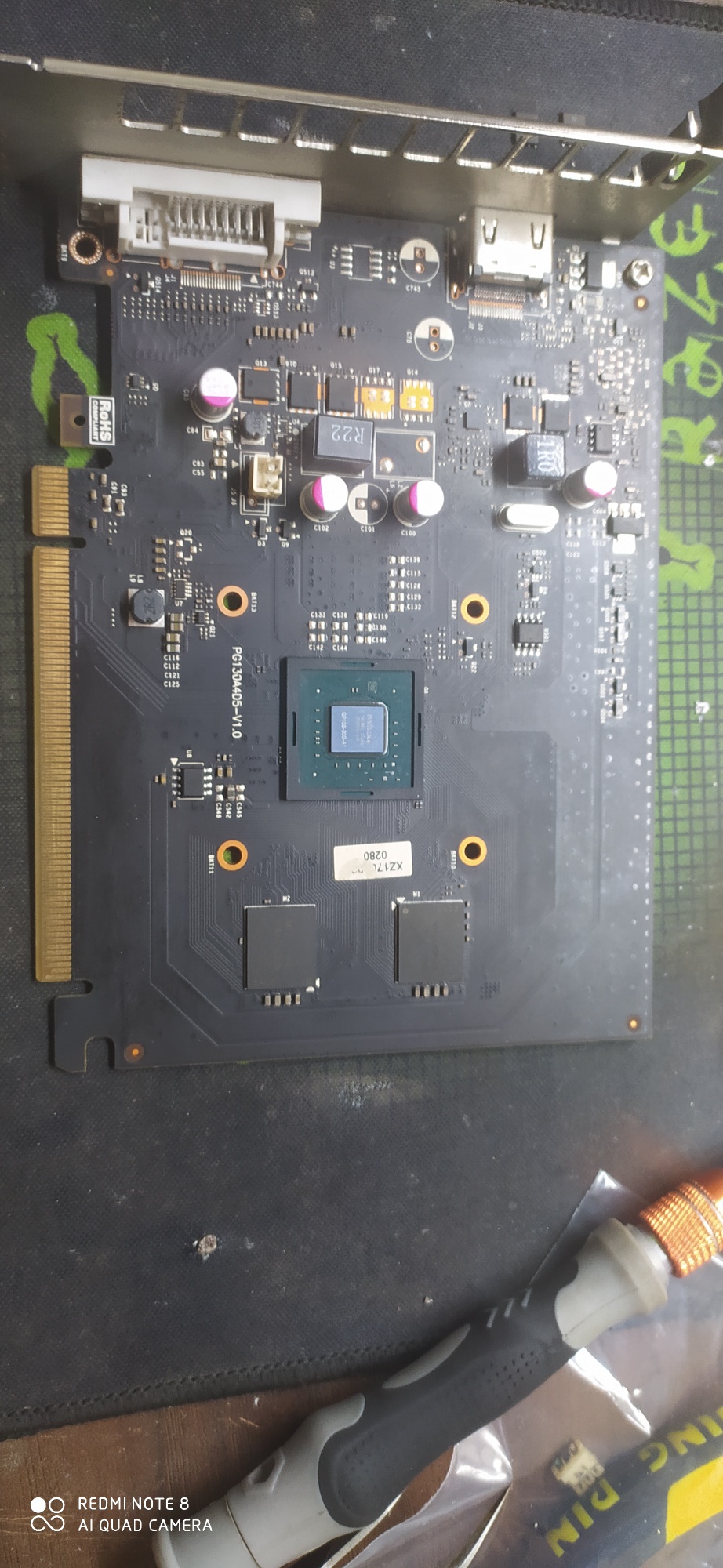

收到一块铭瑄的GT1030变形金刚 2GD5的。核心没供电,显存没供电,风扇也不转。主要电压都没有加入。换过显存供电RT812A 换过U7都没用。求思路。

已修复!更换电源管理,显存供电出来了,又掉。加焊MOS管后电压稳定了。第一次遇到mos虚焊的

22菌 发表于 2021-12-23 20:59
先出显存再出核心,再之前就是1.0V供电
换过电源管理芯片,显存出了1.59但是还是不出核心供电

发表于 2021-12-23 20:59:34 | 只看该作者 来自: 河南 来自 河南
现在都是先显存在核心了啊。我记得是先核心的。
