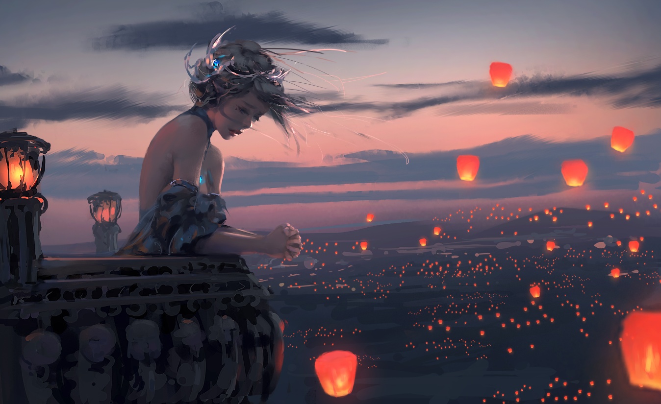

标题: SB_PWRBTN#不跳变 [打印本页]
作者: wwerf    时间: 2021-12-23 19:23
标题: SB_PWRBTN#不跳变
按开机键,EC那可以收到跳变,EC发给南桥得SB_PWRBTN#不会跳变,但是EC可以继续发出SUSB_EC#_AND 和SUSC_EC# 可以,稳定3.3,十秒后关闭,这种什么情况,该怎么修?
作者: 22菌    时间: 2021-12-23 19:32
确定EC的PDF是对的就换个EC试试,你也可以把两个信号并一起试试哦
作者: wwerf    时间: 2021-12-23 19:53
22菌 发表于 2021-12-23 19:32
确定EC的PDF是对的就换个EC试试,你也可以把两个信号并一起试试哦
EC我换过了,和没换一样,同样故障,
作者: wwerf    时间: 2021-12-23 19:54
22菌 发表于 2021-12-23 19:32
确定EC的PDF是对的就换个EC试试,你也可以把两个信号并一起试试哦
pdf应该是对的,我另外一块坏主板,那块可以跳变
作者: wwerf    时间: 2021-12-23 19:55
22菌 发表于 2021-12-23 19:32
确定EC的PDF是对的就换个EC试试,你也可以把两个信号并一起试试哦
这个不能跳变的话,按道理后面的susEC,应该发不出来的吧?
作者: 22菌    时间: 2021-12-23 20:51
二级啥时间出得看主板的时序,有设计的线性正常就出,也有设计的开关跳变后出二级和RSMRST
作者: ljz285207179    时间: 2021-12-24 08:44
ec供电时钟复位正常  就考虑南桥的条件了
作者: ajayan    时间: 2021-12-24 08:48
CHECK EC BIOS,RTC SCTION,RSM RST .......
作者: jxgzwen    时间: 2021-12-24 09:05
会不会跳变, 是万用表测的, 还是示波器测的
作者: wwerf    时间: 2021-12-24 09:55
jxgzwen 发表于 2021-12-24 09:05
会不会跳变, 是万用表测的, 还是示波器测的
用万用表测得,没有示波器
,我另外一块主板测可以压降到0V,那块主板CPU坏了
作者: 3301809631    时间: 2021-12-24 14:09
SB_PWRBTN#阻值正常吗 会不会被南桥拉低了呢
作者: freshly    时间: 2021-12-24 18:27
建议先测待机10个条件是否正常,包括VCCRTC,电池低位等。然后用查EC发给南桥的PWRBTN#对地值,如果阻值正常,再用示波器抓该脚高低高信号。如果抓不到,挑起EC这个脚,再抓。就基本可以确定是EC前后的问题。
作者: wwerf    时间: 2021-12-24 21:19
freshly 发表于 2021-12-24 18:27
建议先测待机10个条件是否正常,包括VCCRTC,电池低位等。然后用查EC发给南桥的PWRBTN#对地值,如果阻值正常,再用示波器抓该脚高低高信号。如果抓不到,挑起EC这个脚,再抓。就基本可以确定是EC前后的问题。
这个EC是bga得,待机条件好像都正常,这个EC发给南桥得跳变阻值应该多大?
作者: wwerf    时间: 2021-12-24 21:21
freshly 发表于 2021-12-24 18:27
建议先测待机10个条件是否正常,包括VCCRTC,电池低位等。然后用查EC发给南桥的PWRBTN#对地值,如果阻值正常,再用示波器抓该脚高低高信号。如果抓不到,挑起EC这个脚,再抓。就基本可以确定是EC前后的问题。
这个EC我换过,应该不是eC问题,估计还是部分电路问题,有点怀疑是不是南桥坏了
作者: freshly    时间: 2021-12-24 23:26
本帖最后由 freshly 于 2021-12-24 23:27 编辑
wwerf 发表于 2021-12-24 21:21
这个EC我换过,应该不是eC问题,估计还是部分电路问题,有点怀疑是不是南桥坏了
电路图有时序图的话,可以慢慢查。没有的话,最好能够找到EC发给PCH的PWRBTN#的测量点,如果找不到测量点,建议摘下南桥后在焊盘上测量(不知道哪个焊点可以找相同型号桥有点位的机型图),我也是初学者。
作者: freshly    时间: 2021-12-24 23:29
wwerf 发表于 2021-12-24 21:19
这个EC是bga得,待机条件好像都正常,这个EC发给南桥得跳变阻值应该多大?
阻值看万用表和机型的,F15B+表的对地二极值大概0.400(表实际显示)左右。
作者: wwerf    时间: 2021-12-25 06:16
freshly 发表于 2021-12-24 23:29
阻值看万用表和机型的,F15B+表的对地二极值大概0.400(表实际显示)左右。
谢谢(*°°)=3
作者: niewei08    时间: 2021-12-25 07:39
查一下rsmrst
作者: wwerf    时间: 2021-12-25 09:31
niewei08 发表于 2021-12-25 07:39
查一下rsmrst
这个有电压,电压3.3V
作者: 蓝德本本维修    时间: 2021-12-26 11:13
待机S电压是否满足
作者: 无此帐号    时间: 2021-12-26 11:14
问题描述就应该在南桥的问题上,更换试了就知道了。
作者: chuchuda05    时间: 2021-12-26 13:25
有图纸或类似的,一点一点查,
这个可能是桥,可以考虑补焊
作者: wwerf    时间: 2021-12-26 19:04
无此帐号 发表于 2021-12-26 11:14
问题描述就应该在南桥的问题上,更换试了就知道了。
家庭条件不允许啊,没有设备换,刚自己研究这个
作者: 90维修匠    时间: 2021-12-26 19:40
桥的待机条满足吗
作者: q403027221    时间: 2021-12-26 20:27
PWRBTN,是持续高电平还是手续低电平,都不说清楚。如果是持续高电平还是EC条件。如果是低电平要看上拉,漏电
作者: wwerf    时间: 2021-12-26 21:02
q403027221 发表于 2021-12-26 20:27
PWRBTN,是持续高电平还是手续低电平,都不说清楚。如果是持续高电平还是EC条件。如果是低电平要看上拉,漏电
持续高,不变低,但是触发后南桥会发出susb  EC给EC,我不懂这个,自己刚研究
作者: q403027221    时间: 2021-12-26 21:08
wwerf 发表于 2021-12-26 21:02
持续高,不变低,但是触发后南桥会发出susb  EC给EC,我不懂这个,自己刚研究
EC不发出PWRBTN的跳变给桥。就是EC工作条件不齐了。
