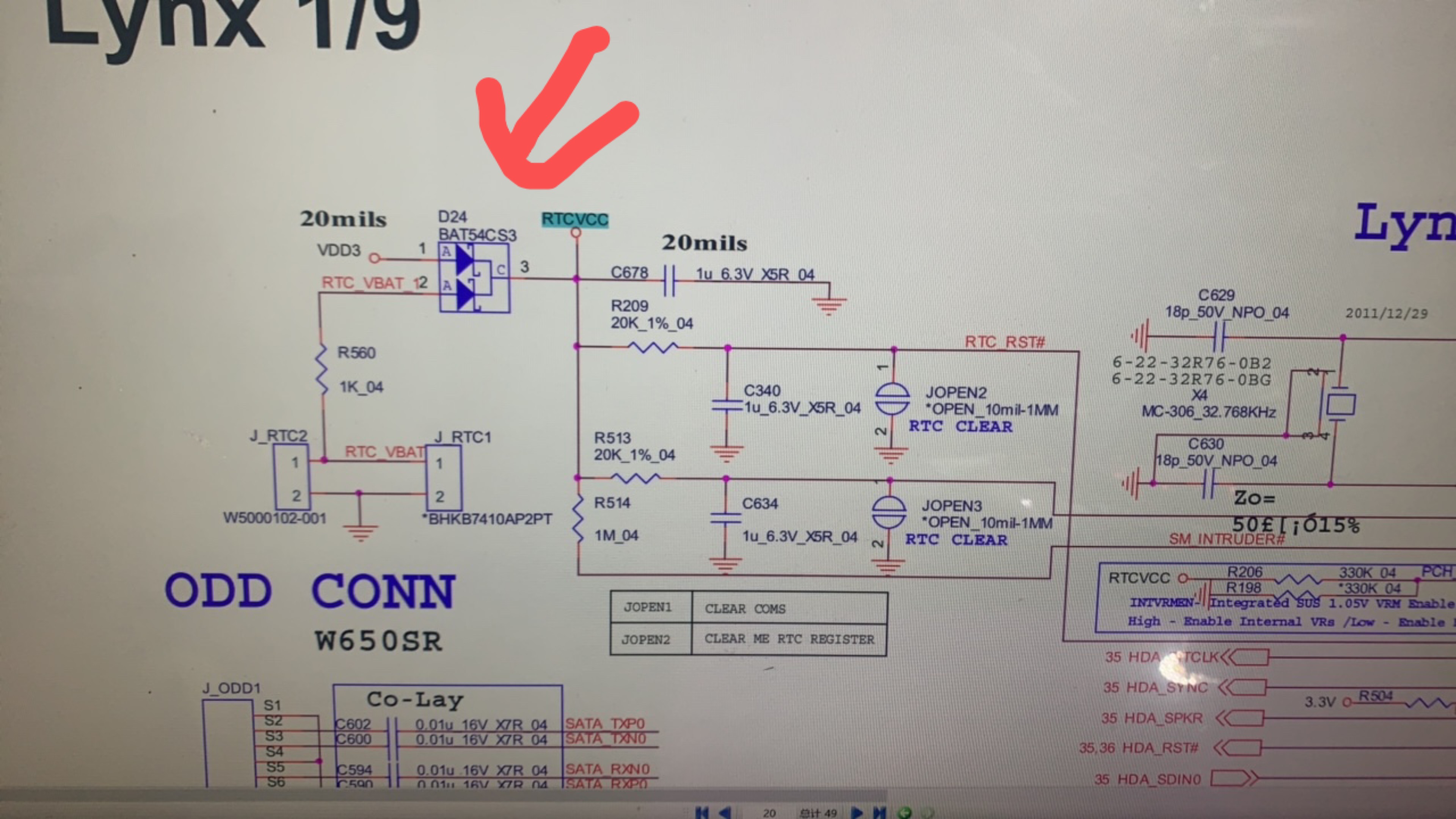

6-71-w65s0 不触发
待机0.01,上电后电流上升到0.03借用@辛集腾龙电脑
https://appapi.chinafix.com/mag/circle/v1/forum/threadWapPage?tid=1269526&themecolor=f30c5c&circle_id=127&p_u=1225004
维修的思路维修好,顺便补充原来楼主没有上的图

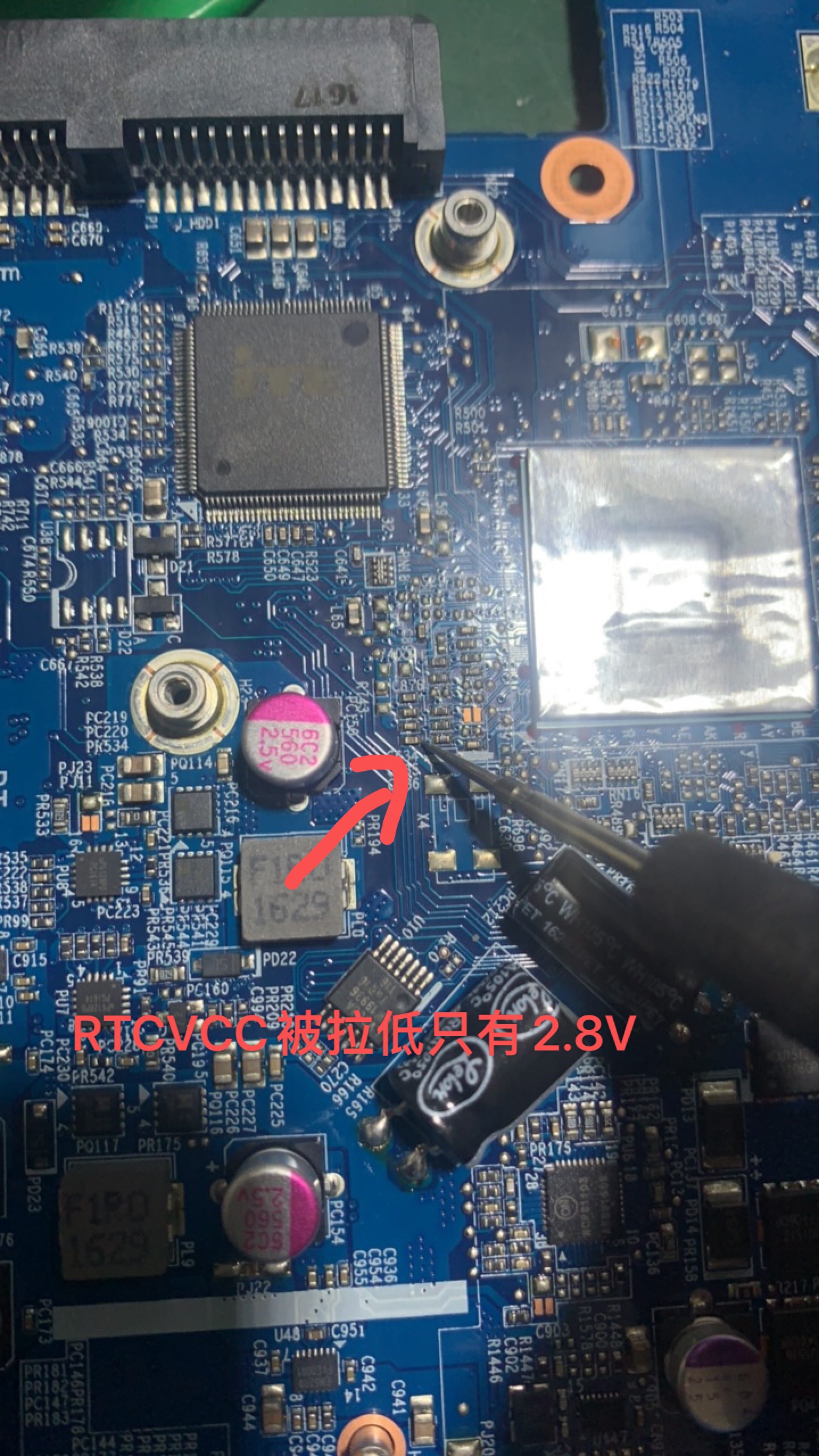

1,有触发动作  先考虑二级转换电压 出没出来。来 发现U46  7 8脚 输出才1V多正常应该为 3.3V 换U46 还是不行 1V多,像是有负载拉低了,烧鸡 电流不到1A 烧不出来。没头绪2,按照时序老老实实查吧,检查到  SRTCRST#发现为2.8V 电压偏低,究竟是桥拉低了 还是上拉电压低呢测量RTCVCC 也才2.8V,这个电压并不是常规的 用双二极管发出的,而是U44的11脚提供的,U44 带负载能力偏低,手头无这个芯片,改线路用双二极管提供RTCVCC  测试OK.

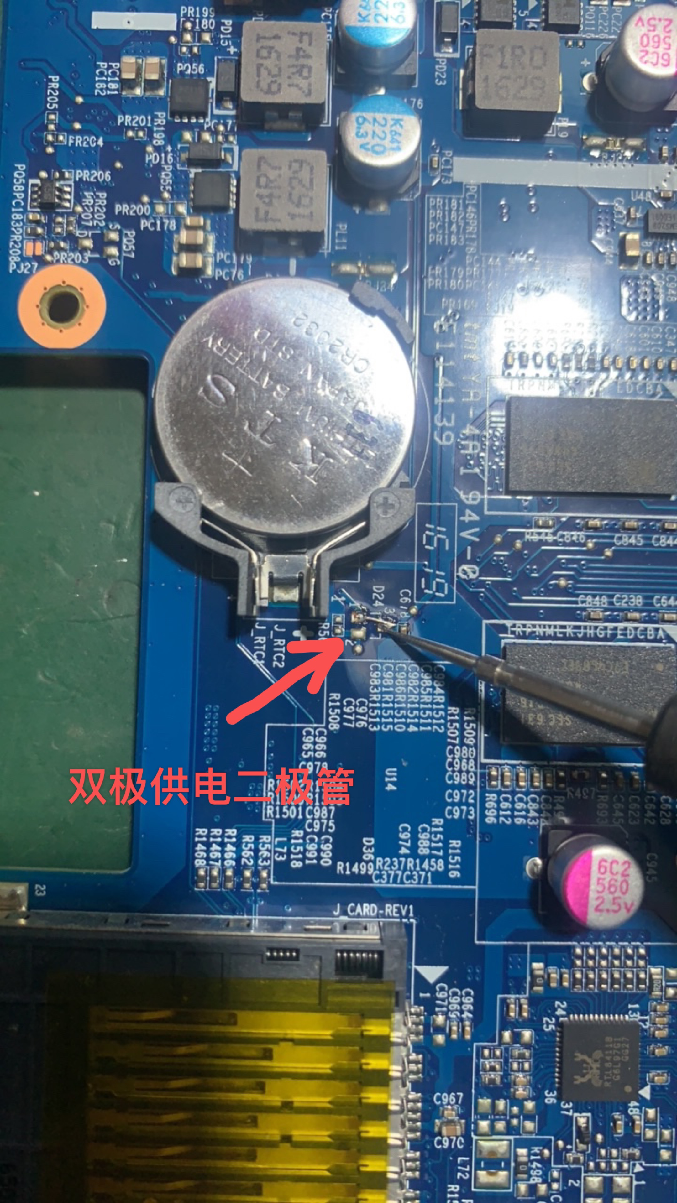

作者: 辛集腾龙电脑    时间: 2021-12-23 15:08
    最好 找个 双二极管 和电阻补上吧   要不然电池耗的快啊
作者: 1151431929    时间: 2021-12-23 17:02
我短接接的是1 3脚用的VDD3的电
作者: ZZFXW    时间: 2021-12-23 21:49
同学学艺不精呀,这么做不妥。双二极是不能发出电压的,在这里是隔离的作用,电脑上电时用3V供电,节省电池电量,
作者: 1151431929    时间: 2021-12-23 22:02
我短接的是来自VDD3的供电,VDD3的供电来自于待机3V,2脚来自于电池供电,这里一开始是没有元件的,我把VDD3待机才有的3V电压接到RTCVCC了,难道是我理解错了

作者: jiejiequyi    时间: 2021-12-23 22:39
你的d24没装吗?按道理来说,rtc电路的电压不低于2.2基本上没问题的。你这样短接的话,就等于直接把电池跳过了,也就是必须要3vl来提供rtc电路的电压,会导致其他小毛病出现哦。。个人理解,如有错误望纠正
作者: 1151431929    时间: 2021-12-23 23:17
是的没有装我也不知道哪里出来的
作者: 1151431929    时间: 2021-12-23 23:18
现在不短接根本不会触发

作者: ljz285207179    时间: 2021-12-24 08:40
2.8v应该没问题吧

作者: zhao5900    时间: 2021-12-24 19:42
双二极管 找块废板拆就是

2.8V有时候也正常,看用的那种管子了

作者: 广州迅芯科技    时间: 2021-12-27 17:16
返修没?2.8V足够了,且这板采用时钟芯片输出RTC的,转换电压低是PQ23引起吧。
