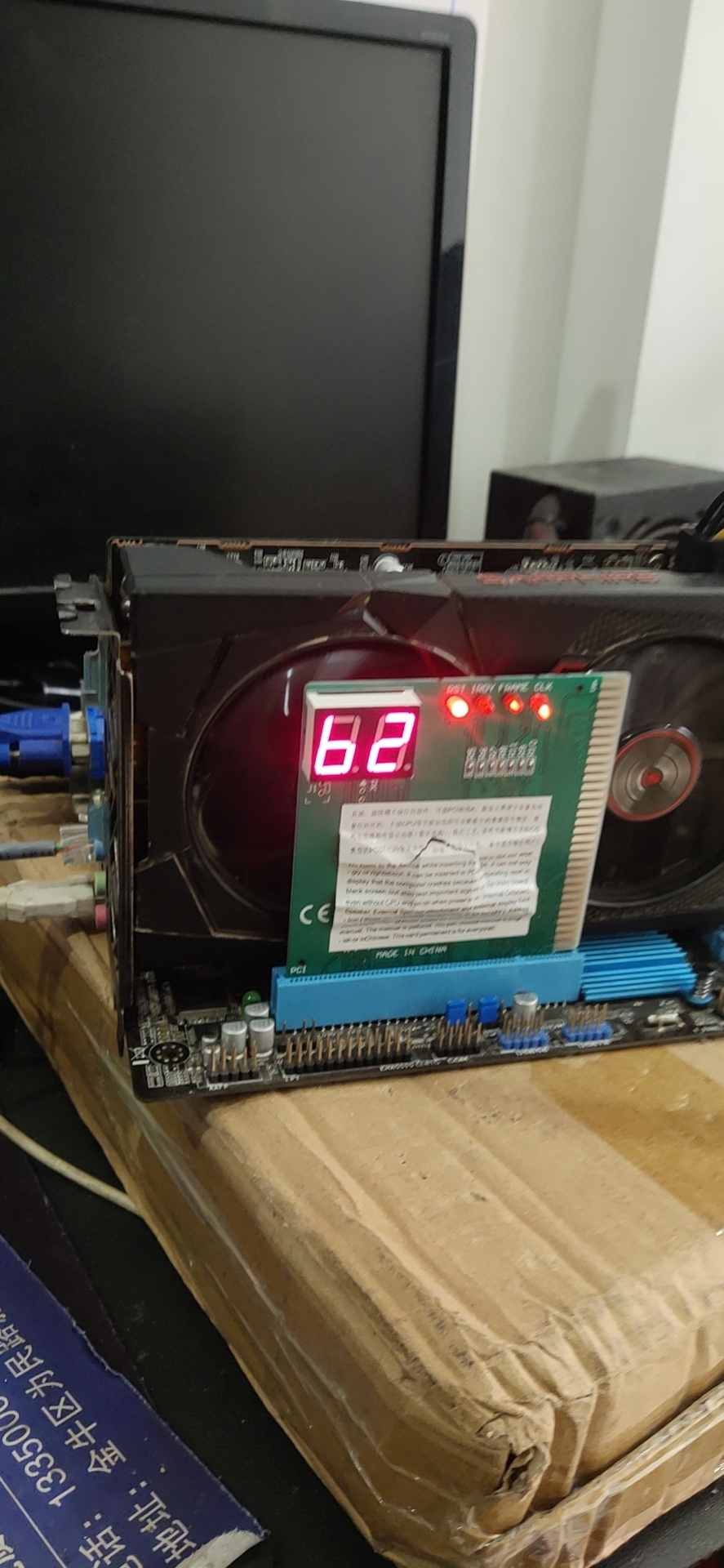

rx5600xt卡b2怎么修啊 #显卡维修#
作者: 22菌    时间: 2021-12-23 21:06
显卡供电,晶振,地址线,复位
作者: H55    时间: 2021-12-23 23:41
卡b2一般都是认到卡了!用集显测试
作者: H55    时间: 2021-12-23 23:42
Tserver扫描显存 有无坏道
