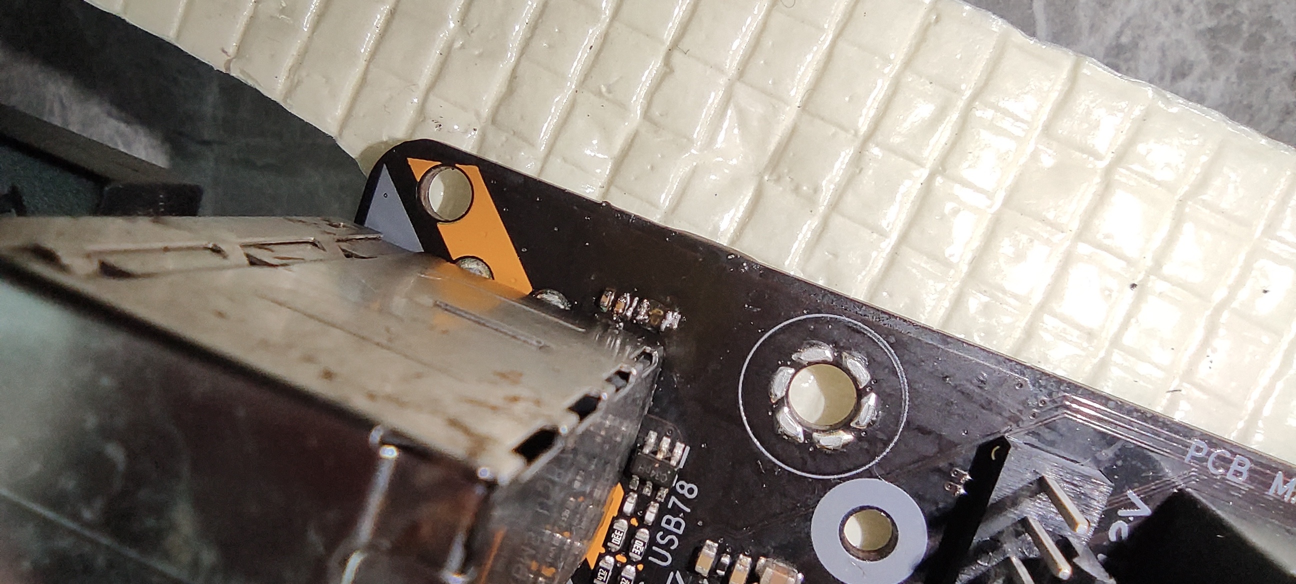

最近天冷了没怎么折腾了,手上还有好多显卡和主板没修
昨天拿出来一张华硕b360plus
不触发,3.3对地值60,明显短,查点位发现相关电容百多个,不可能一个个的全拆吧,io已经拆了。直接短接绿线风扇也不转,

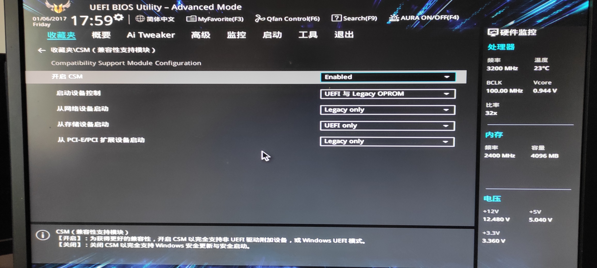

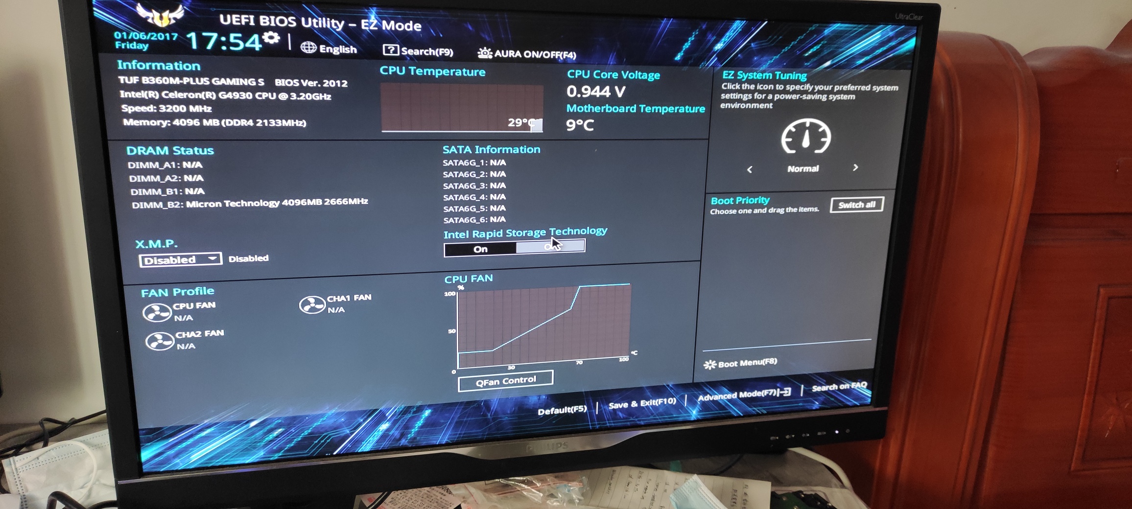

作者: 老吴来了    时间: 2021-12-26 17:29
。。冲动了,以前修的主板3.3都是400以上,昨天把io焊回去,居然能点亮,只是15秒关机

作者: 老吴来了    时间: 2022-1-1 11:22
龙♀叁♂少 发表于 2021-12-24 10:46
3.3对地60不一定是短了,它还有给桥供电的。你先排除是不是短路保护再修。
唉,还是经验不足啊,本来是个小问题,结果以为是3v短路,io焊回去了,直接秒杀,是键盘保险断路。
作者: 老吴来了    时间: 2022-1-1 11:23
感谢各位,已经修好了 一个可以秒杀的小问题结果走弯路
