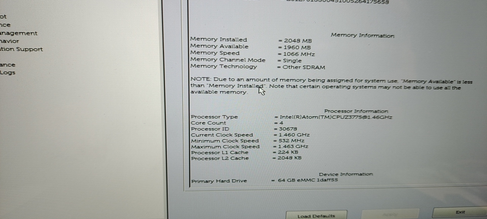

dell k12a 二合一笔记本,可以进bios 可以识别到u盘,就是不能从u盘引导,试了所能试的所有pe 也用软碟通引导了,也不行,接了u盘就是进去黑屏

bios里面有一个安全引导选项,取消即可

找x86平板专用PE

老哥,厉害,用了你说的方法可以进去了,感谢
