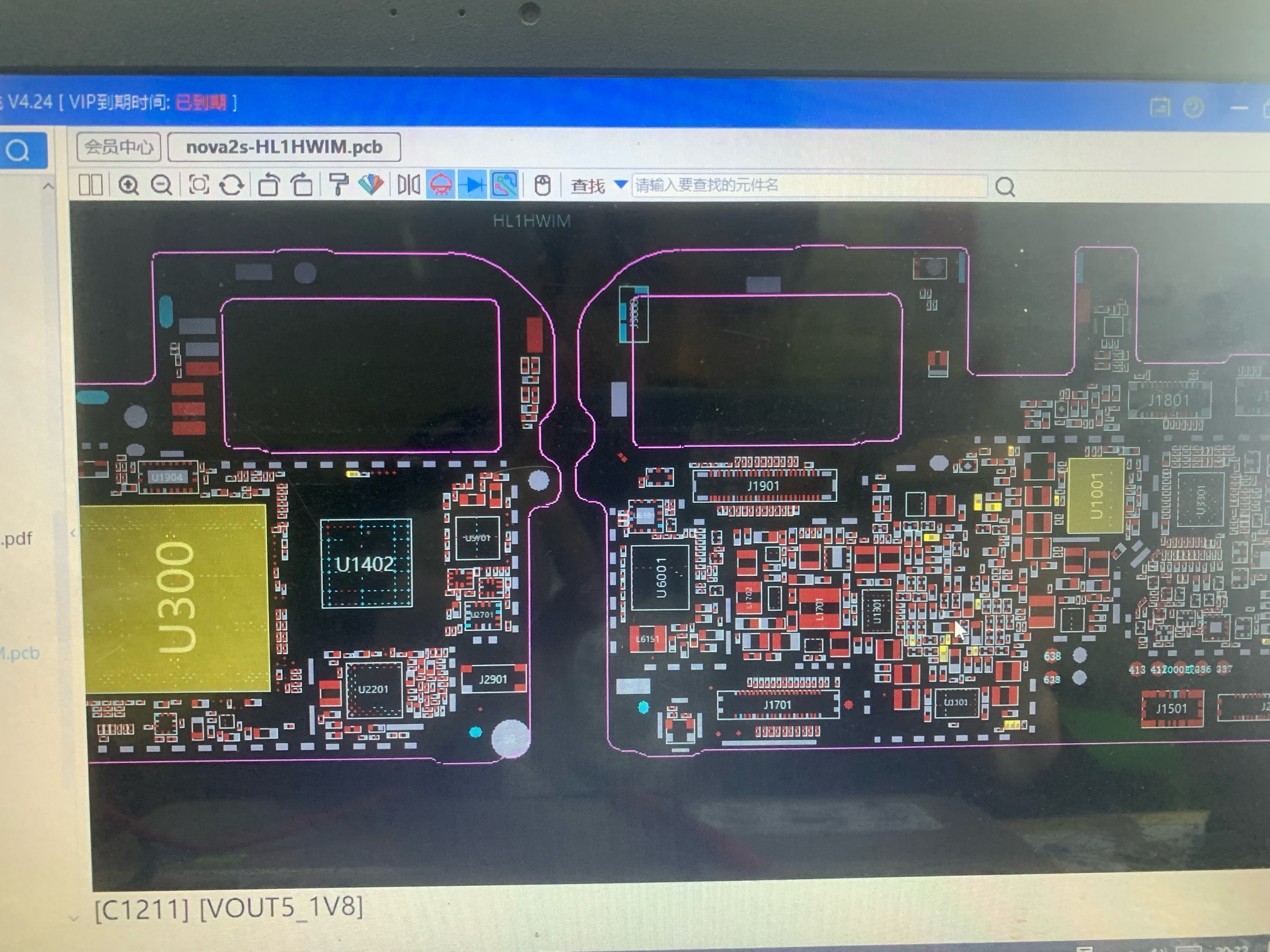

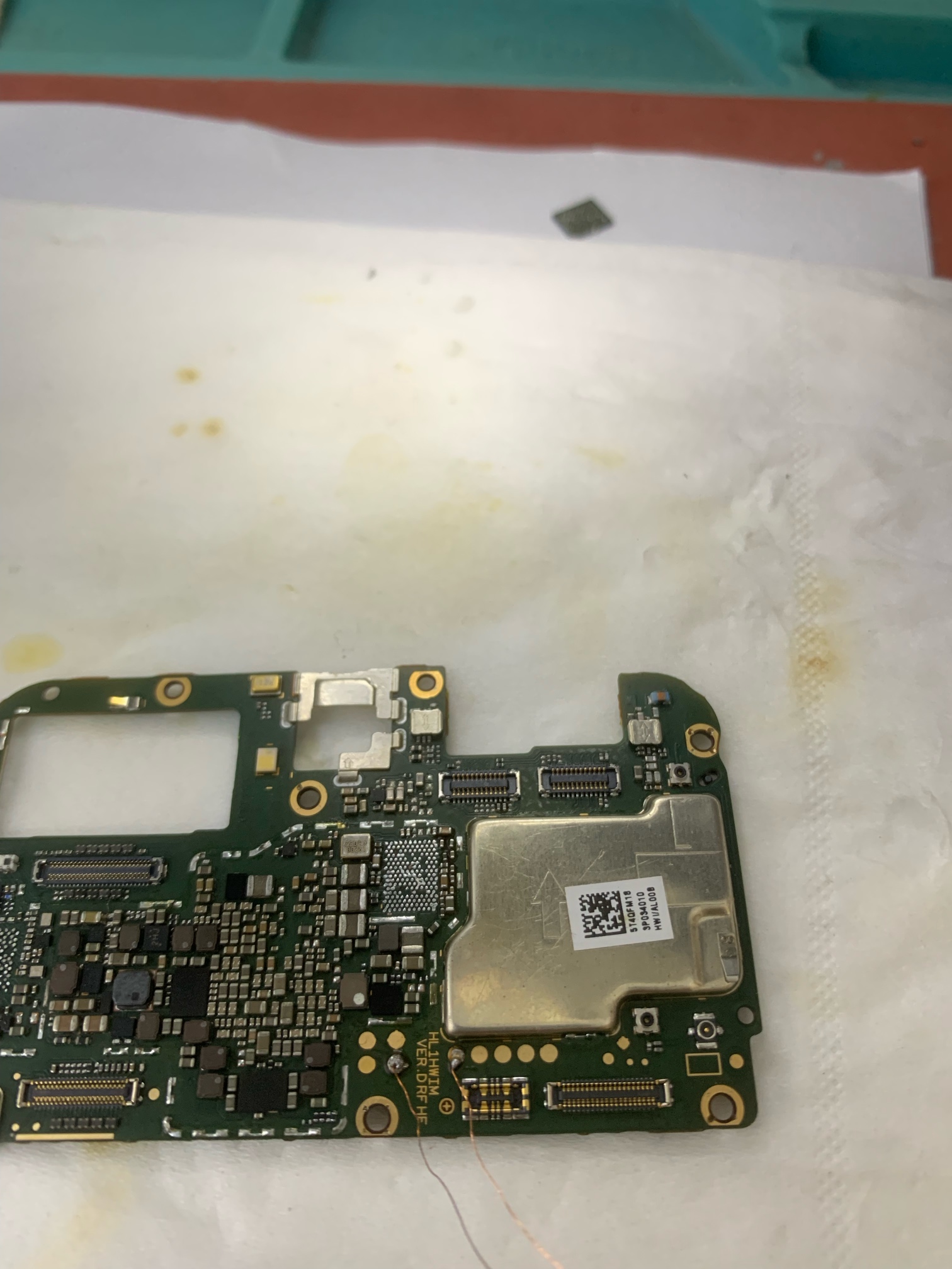

故障现象:开机亮红灯,不开机
机型:nova 2s这么老的机子要修是因为有照片,视频
机子拿到手是按开机键没有电流,直接更换电源ic(hi6421)后开机亮红灯,中间测量二极值发现电源ic和cpu想连接的滤波电容短路,发现是cpu短路了
直接重装cpu中间也重装硬盘(因为之前没有中温锡,就用低温锡,重装两次cpu和硬盘都无法开机,亮红灯)就以为没救了,就放着先。前两天买了维修佬的中温锡,闲着没事做,就把之前修过的重新装一下
因为原来的电源ic暂时拆到其他机子上面用了,今天才拿新的电源ic(hi6421),测试开机电流正常了,但是装机测试既然会亮logo了一会灭屏了,接稳压电源灭屏后还是有电流在跳变的,在想是不是那里还有问题,供电不够亮不起来
然后接着电池开机后按照图纸测试cpu,屏供电发现都是正常的,为何会不亮呢,几分钟后把手机翻过来发现奇迹了,出现那个恢复出厂设置和重启、关机的界面,果断点击重启,激动人心的时刻来了,等了大概2分钟开机了,哈哈
所以重装cpu硬盘这些尽量用中温锡或者高温锡,少走弯路,要不然搞到怀疑人生,这里问一下,是不是中温锡导电性强一点呢?
