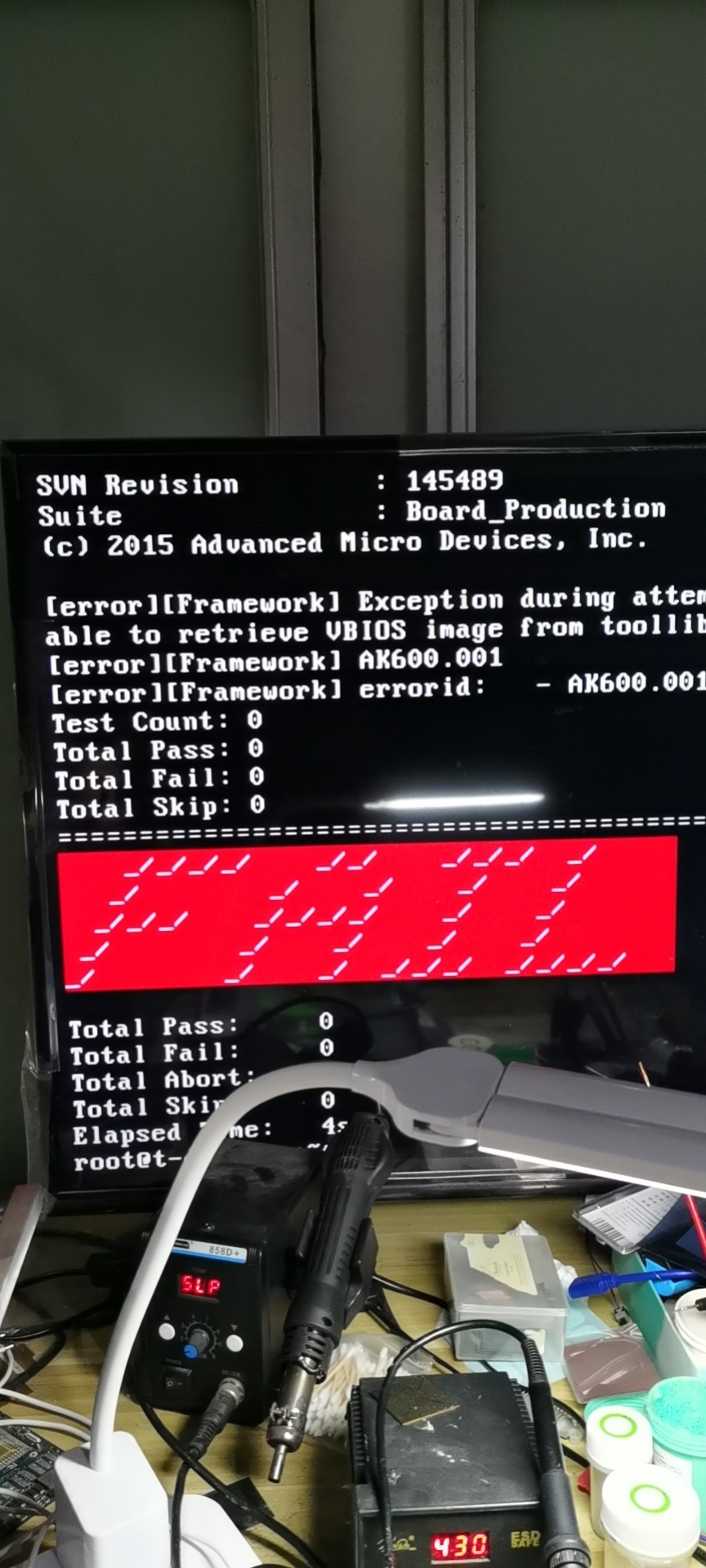

前有4个蓝宝石570显卡WIN10进系统能认卡,打不上驱动,GPUZ不能保存BIOS信息,AMDVBFLISH.exe提示不能读取BIOS信息,强刷也不行,用编程器刷好焊上去还是不能读,测试BIOS电路正常,显卡所有供电正常,晶振27M正常,100M正常,复位信号正常。求高手指点,修好了有感谢费

这个还真没遇到过
