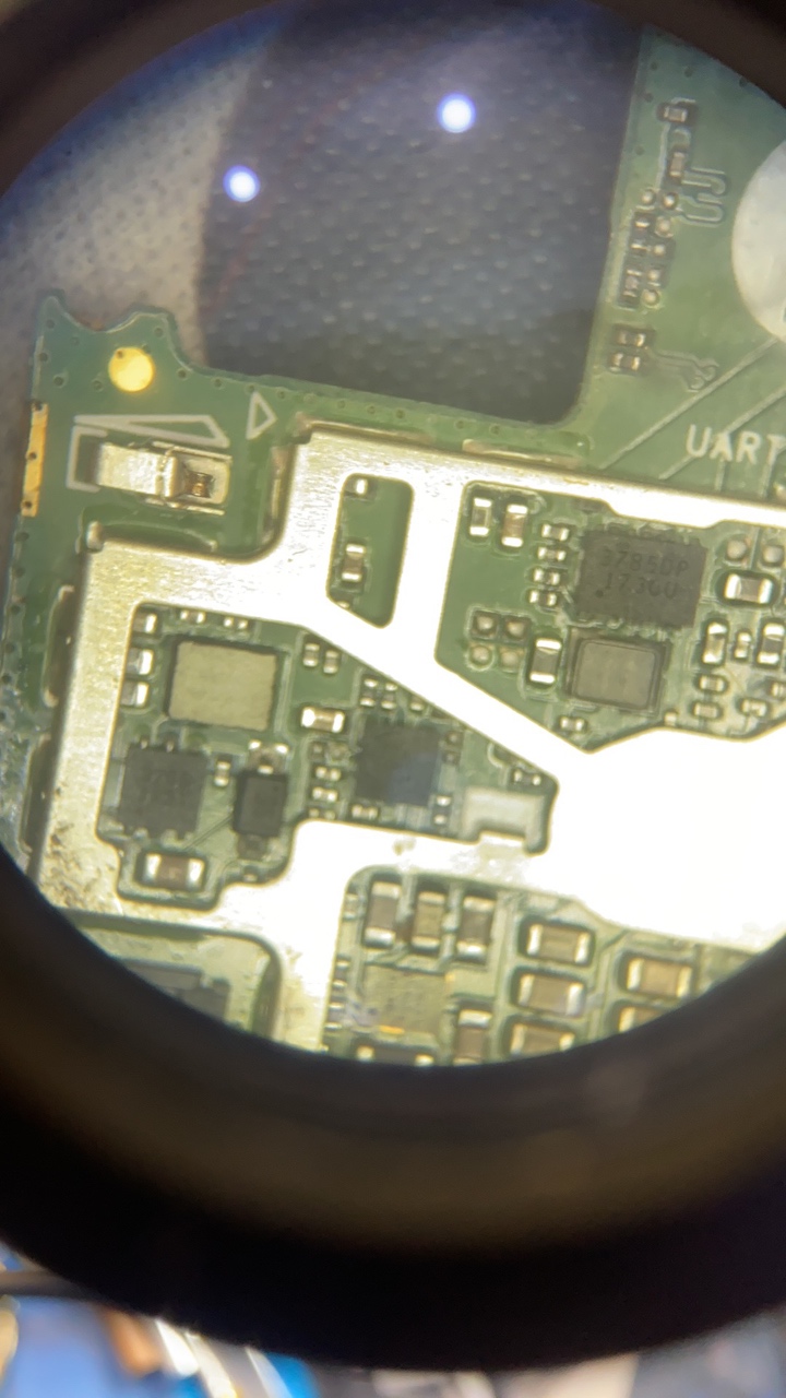

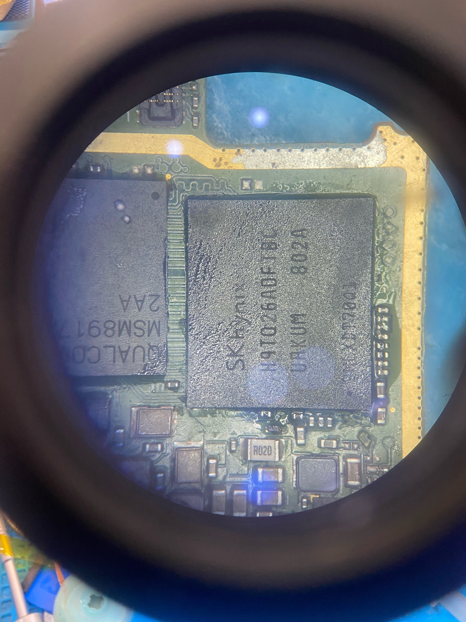

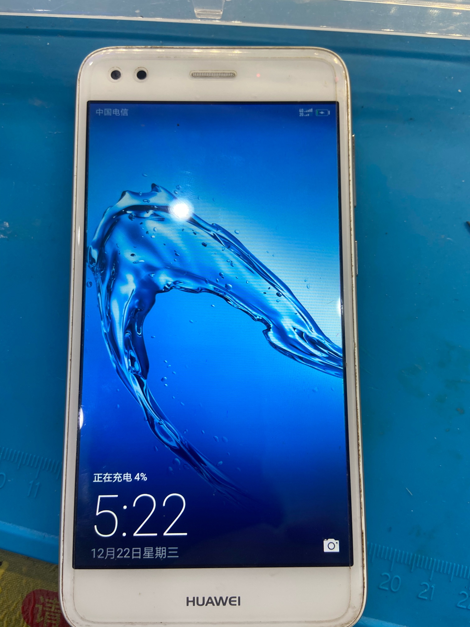

标题: 华为畅享7开机定100ma维修案例 [打印本页]
作者: sky1100    时间: 2021-12-22 17:37
标题: 华为畅享7开机定100ma维修案例
客户描述正常使用不开机,报价后拆机检修  电源表开机定100ma联机9008   检修后根据电流和经验判断为字库问题,直接重做字库完美修复。
作者: 22菌    时间: 2021-12-22 20:46
手机虚焊的特别的多,大概是容易被发泄的原因吧
作者: sky1100    时间: 2021-12-22 21:42
22菌 发表于 2021-12-22 20:46
手机虚焊的特别的多,大概是容易被发泄的原因吧
手机摔的多
作者: 22菌    时间: 2021-12-22 22:48
嗯,但是就是容易返修,摔得厉害
作者: jyou    时间: 2022-1-5 11:36
不错 字库还好没有挂
作者: 小柒柒    时间: 2022-1-5 19:57
我这有一个定屏,重新做直接挂了
作者: sky1100    时间: 2022-1-5 21:15
小柒柒 发表于 2022-1-5 19:57
我这有一个定屏,重新做直接挂了
我感觉字库挂的几率很高
作者: 咿咿呀呀呀    时间: 2022-1-6 07:01
字库,风枪多少度才不容易挂阿,
作者: sjqcy008    时间: 2022-1-6 07:34
发泄
,说的好
作者: 剑啸    时间: 2022-1-6 22:08
一般死电流的都是硬盘坏了。现在都不修了。
作者: tiggger0809    时间: 2022-1-17 08:52
啥还叫字库!!!!!准确的说都是闪存芯片。
作者: sky1100    时间: 2022-1-17 17:27
tiggger0809 发表于 2022-1-17 08:52
啥还叫字库!!!!!准确的说都是闪存芯片。
非智能机时代流传下来的习惯叫法,U2同理
