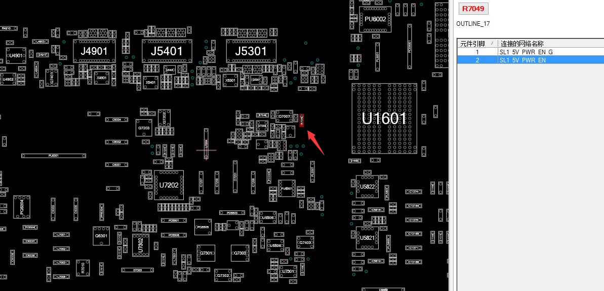

这个地方,比较复杂,大佬帮忙看看,这个5V是Mcu待机发出来的,现在不出5V,我用万用表测这个第五脚,控制脚,这个待机得3V和5V就被关闭了,大概哪里有问题,指导下,谢谢
作者: wwerf    时间: 2021-12-22 15:27
这个管子,除了2脚3.3,其他脚都没电压

作者: wwerf    时间: 2021-12-22 15:56
pu7008电压
1脚3.3
2脚12V
3脚 0.27v
6脚3.3V
5脚0v
4脚0.5v

作者: freshly    时间: 2021-12-28 20:32
Q7007A和B是双NMOS管,
SL1_PWR_GOOD_C和SL1_5V_PWR_EN,任1个高电平目的都是拉低SL1_PWR_GOOD_R。
其余没看懂,帮顶。

作者: freshly    时间: 2021-12-28 20:47
这个Q7007,Q7009目的应该是去电弧,属于保护电路范围。
作者: QD怡然智能    时间: 2021-12-28 21:12
大哥,这里是1.5V开启信号。输入,你3V是不是电压太高了
作者: wwerf    时间: 2021-12-28 21:34
应该是1.2给CPU的供电有问题,那个芯片输入脚应该是12V,和信号开启脚en相连了,我单独给信号输入提供3V电压,芯片输入脚也有1.2V电压了

作者: freshly    时间: 2021-12-28 22:37
这个是5V开启电压,电压应该是3.3V。不是1.5V。
作者: wwerf    时间: 2021-12-29 05:18
13181541431 发表于 2021-12-28 22:12
ec这事pro4吧只要旁边电感有3.3就换ec就完了
不是,EC,应该是CPU供电芯片有问题,EC我换过了,这个主板毛病很多,1.8v没有,还有地方断线
