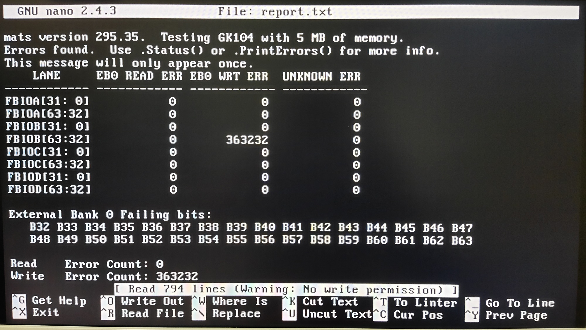

可以点亮开机进系统,mast测试b1通道报错,进系统win10分辨率只能800*600,挂驱动43代码,拆开扇热发现图2少了个芯片,求个图纸或这个芯片型号。

INA3221功耗管理芯片,跟报错没关系
作者: XcF6688    时间: 2021-12-22 21:03
不要这个芯片也可以吗
