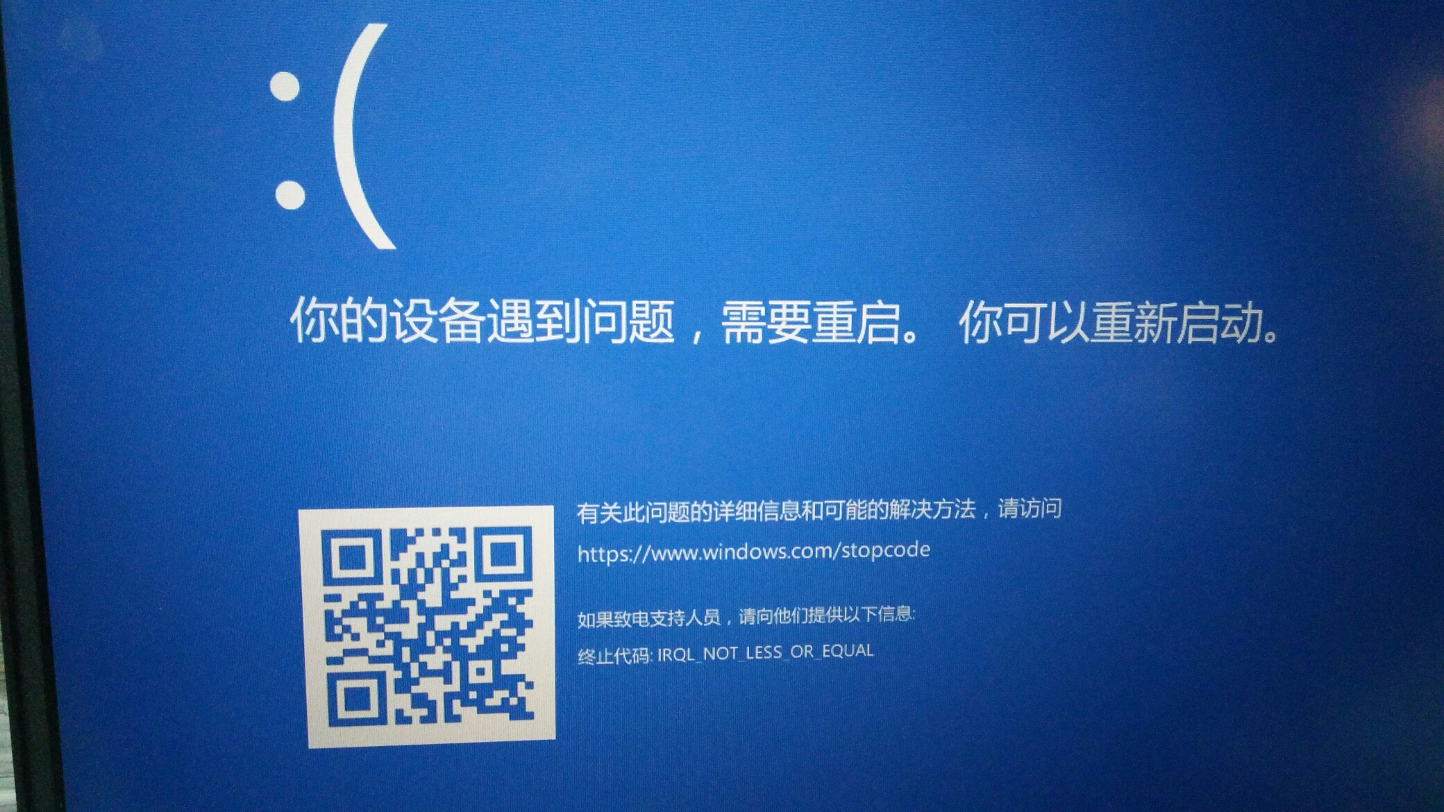

暗影精灵4进系统蓝屏,进pe也蓝屏,是显卡挂了吗?求大神解答?

先测硬盘坏道和报错信息,没问题的话做个系统试试拜

作者: 安和1    时间: 2021-12-22 08:44
换个硬盘看看
作者: 智能phone王龙    时间: 2021-12-22 10:43
cpu挂了吧
作者: 寻霸业    时间: 2021-12-22 13:44
换硬盘,内存。不行就是CPU

作者: luodin    时间: 2021-12-23 00:38
Cpu最有可能
作者: 南楠    时间: 2021-12-23 02:02
先排除 内存 硬盘  CPU 的概率很大

作者: guangjun870    时间: 2021-12-23 08:29
先干内存,然后干硬盘,最后干桥和CPU
作者: 杜俊岩    时间: 2021-12-23 10:23
蓝屏,代码,估计CPU出错

作者: 314285415    时间: 2021-12-24 09:34
换个内存 拔掉硬盘  在进PE 如果蓝屏基本就是CPU挂逼了
