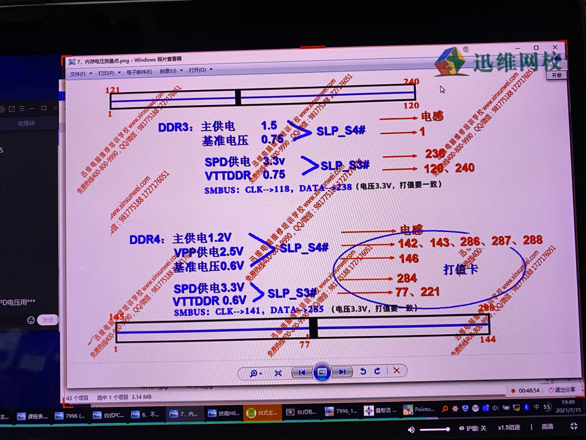

一块技嘉B85M-D3V-A开机无显
拔掉内存,重启断电反复,间隔三秒左右,,,左边内存槽插内存,插蜂鸣器,有滴滴叫;右边槽插内存蜂鸣器不叫,也是三秒左右重启,知道是难啃的骨头。
先测了常规内存、桥、CPU、VCC1_5_PCH、VCC1_05_PCH、VTT_PWRGD等都正常,CPUPWRGD CPURST都正常,时钟正常,几个VIN无偏差,,,刷了BIOS,结果还是一样,上示波器,测BIOS脚1 2 5 6都有波形8脚供电正常,因为间隔3秒左右重启BIOS波形还没有完全正常显示,,,测PVIDSLCK、PVIDALRT都有1V左右的电压但无波形,在IO旁边测CPU_VAXG有0.75V左右的电压,VIN0也就是VCORE0也有0.8V左右的电压,测内存的工作条件DDRVTT SPD 都正常, SMBDATA SMBCLK 都有3.3V且波形也已经出来,,,没辙了,来请教兄弟们,有经验的兄弟们看到了请给点提示,修好了,分享给大家,,,多谢多谢。

作者: DFGDFDFG    时间: 2021-12-22 19:02
我这网络,发了两次没发出来。上假负载打对地值,或者查下DRAMPWROK(PG),感觉像是CPU没有识别到内存模块,或者是检测不到内存,H81(8系集成在CPU内存模块,优先排除断线)
作者: DFGDFDFG    时间: 2021-12-22 19:04
对了,给你个神图,祝你一击必杀
作者: 瞿兵    时间: 2021-12-22 19:19
DFGDFDFG 发表于 2021-12-22 19:02
我这网络,发了两次没发出来。上假负载打对地值,或者查下DRAMPWROK(PG),感觉像是CPU没有识别到内存模块 ...
DRAM_PWROK电压有的,1.5V分压过来的1V左右,不过没测波形不知这个信号有无波形,在桥旁边的分压电阻没的。感谢你的回复。。。假负载没了,好多年没用过
作者: 瞿兵    时间: 2021-12-22 19:23
DFGDFDFG 发表于 2021-12-22 19:04
对了,给你个神图,祝你一击必杀
你好,主电压及基准电压都正常,SPD和VTTDDR也正常,CLK和DATA的电压波形也正常,不过阻值没打,明天打一下,今天下班了, 多谢你的回复。。。
