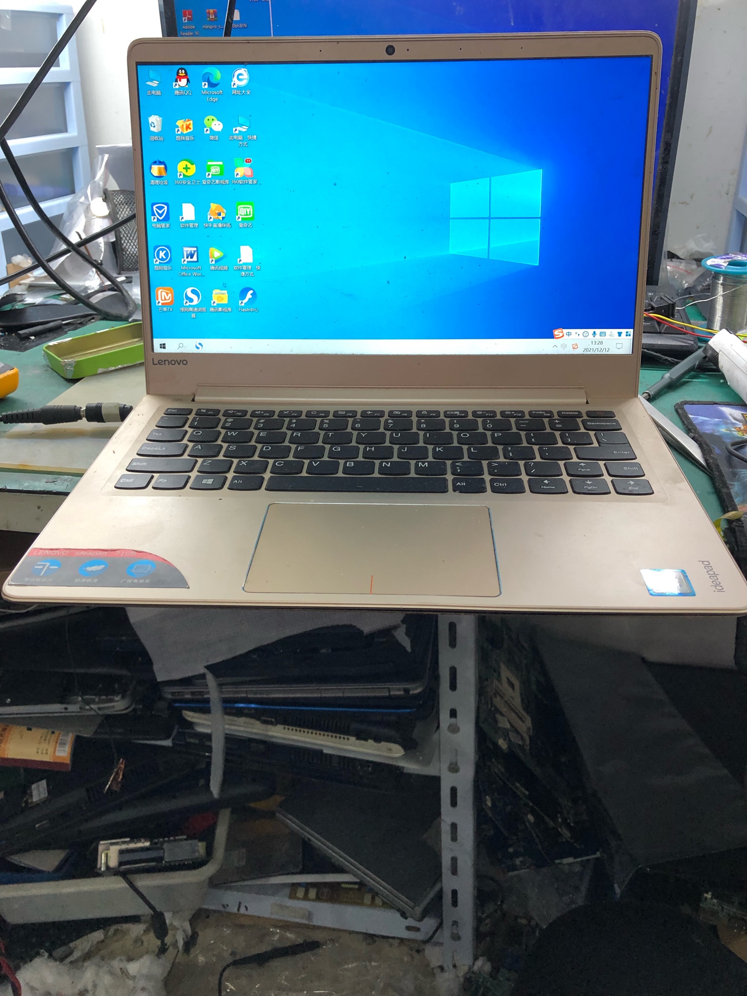

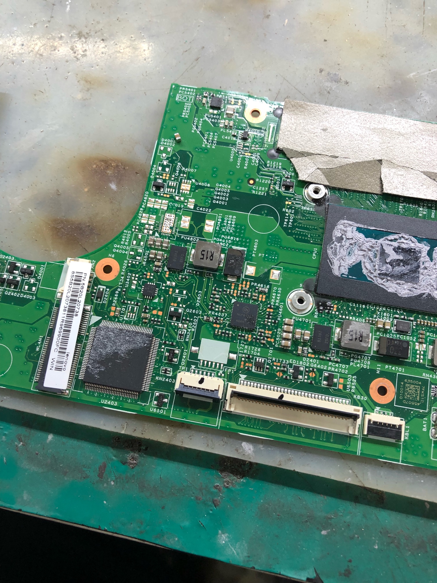

现在新机器集成度高,没图纸没点位,又不短路,网上找不到维修资料再加上自己技术也不行,老是翻车,搞的最近总是心情压抑,好了扯远了开始正题,今天早上来了一台联想小新,插电大短,终于等到你,拆机量公共点对地短路,飞线手摸cpu旁边有个电容发烫,扣掉再量ok不短了,插电开机屏幕轻松点亮,唉,你说这要是天天有大短机子来送钱就好了
