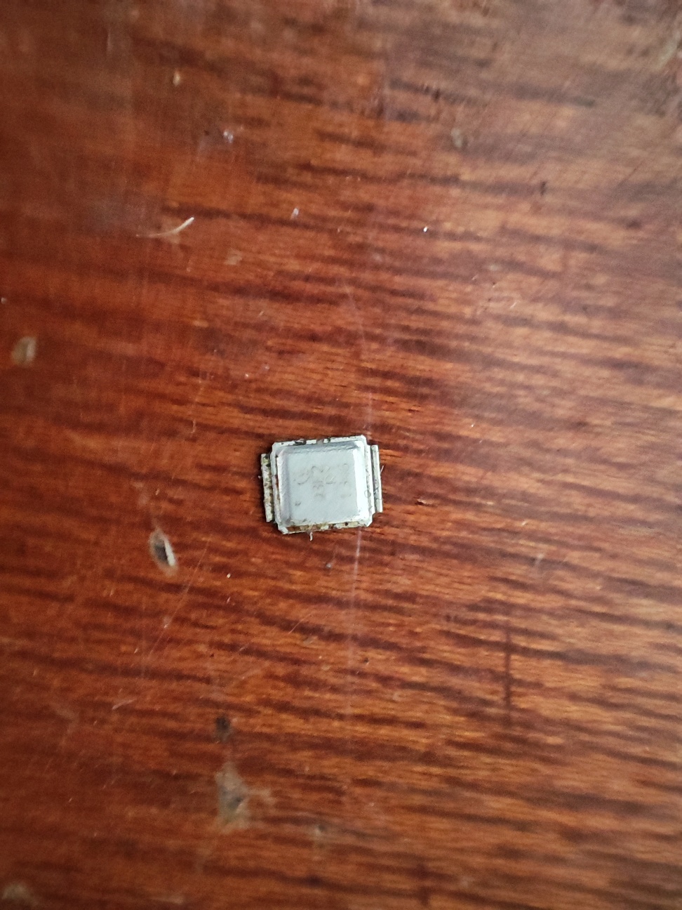

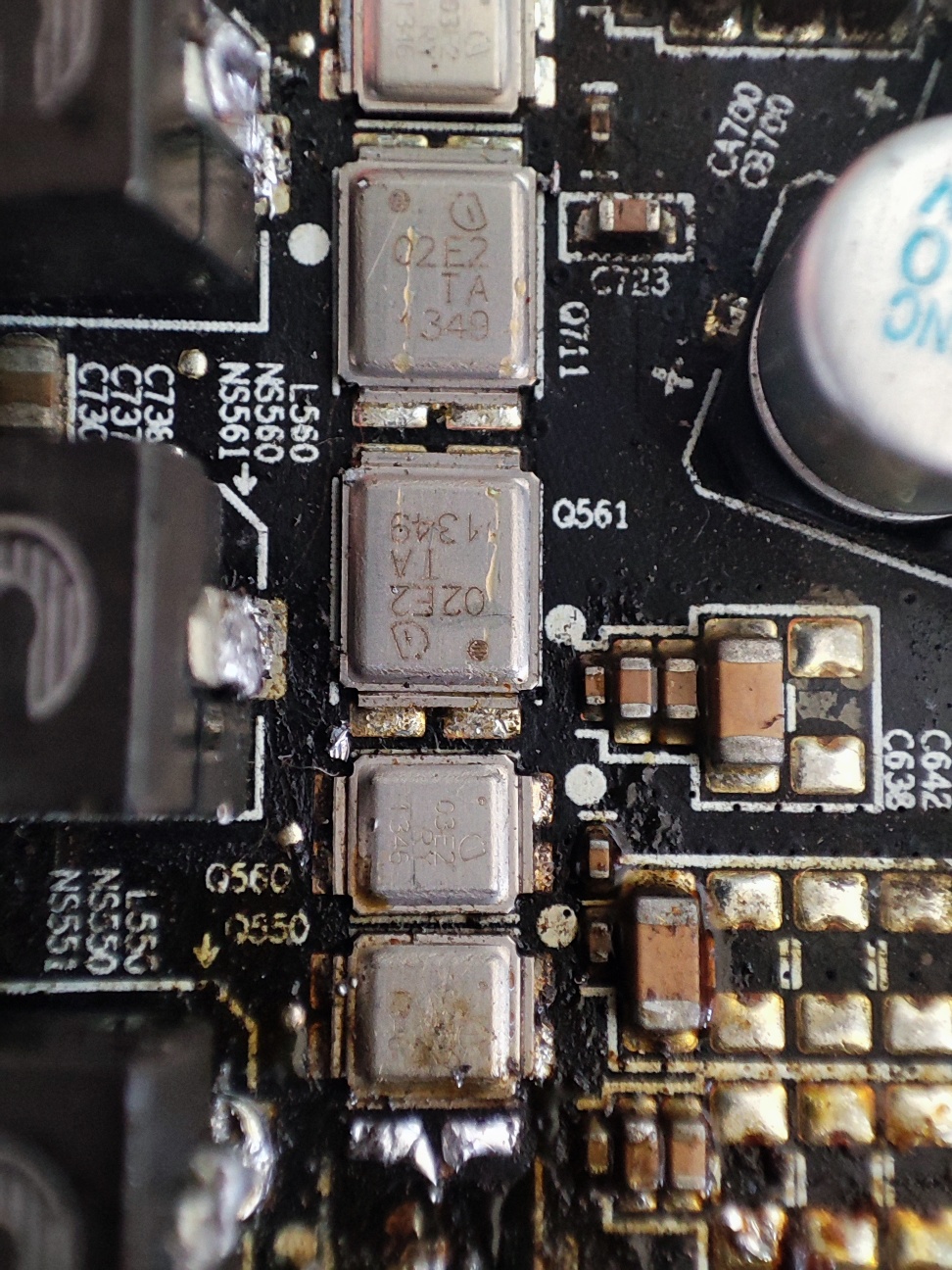

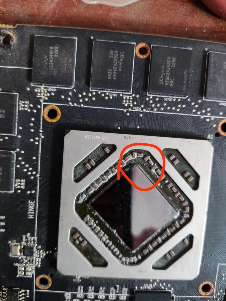

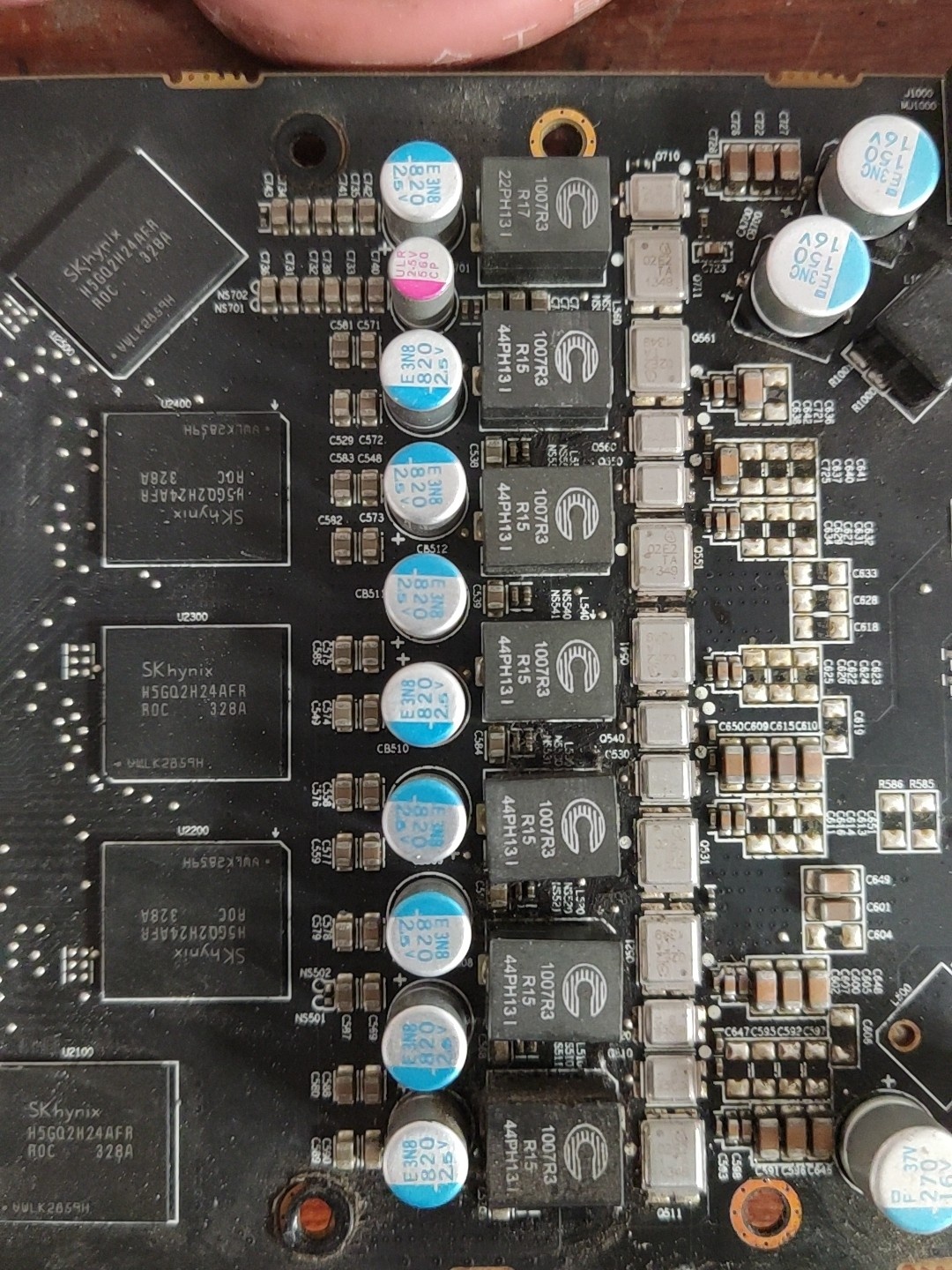

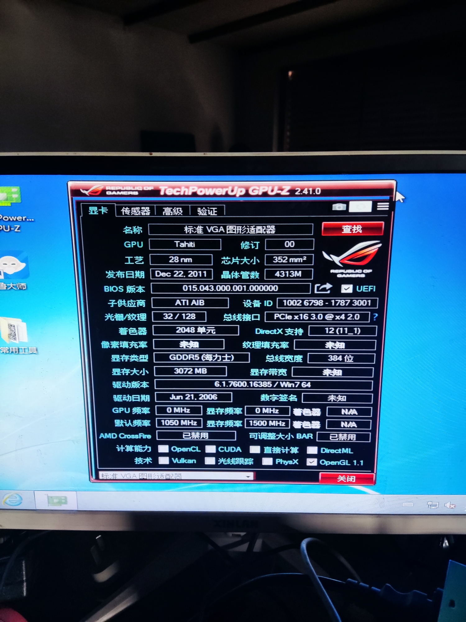

新手小白最近60块钱 捡了一块r9 280x 显卡核心缺角显卡 辅助供电短路,把电感全部断开,将自制的烧机神器接入辅助供电,然后用万用表量电感入口侧电压 两路电压12v  上下管全拆。这把再量辅助供电接口不短路了。把好的上下管装回去成功亮机

这样显卡还是没完全修好!埋下隐患了,辅助供电管为何烧坏短路的还没查出来,很容易再次短路的!

打不上驱动吧
