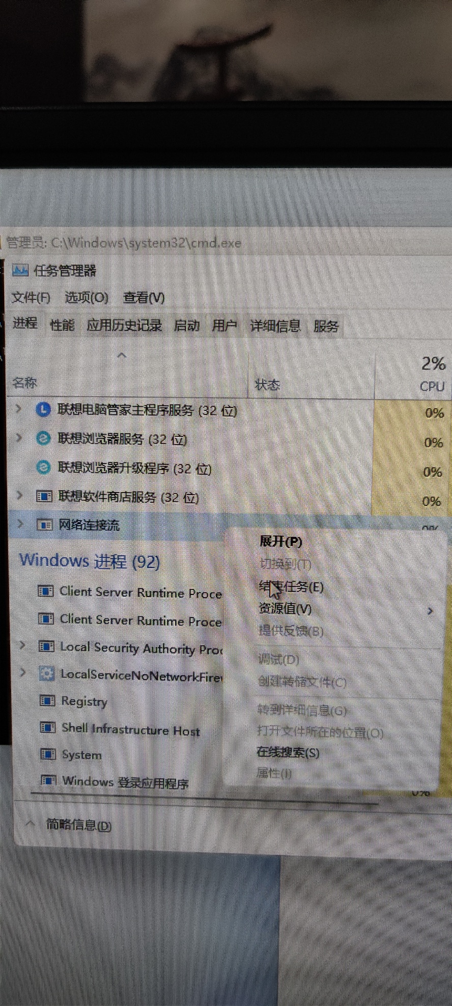

现在联想新机器出厂win11系统,开机必须要联网注册账户激活,跳过的小妙招分享一下。
开机后等待调到联网界面时,千万别联网。
此时按键盘 Shift+F10
然后在弹出的cmd窗口中输入:taskmgr。
打开任务管理器。
找到进程中的网络连接流,右键结束进程。
就此网络连接跳过,后面就没有注册账户的激活流程了。当然可能还有其他很多方法,这里提供这一列,我是在网上搜很久没找到,自己结合经验摸索的,喜欢点个赞呗。

楼主里面的网络连接流,是汉字吗?有图给我学习一下不?
作者: houshitu    时间: 2021-12-21 16:45
图我忘截屏了,就是进去任务管理器,有个汉字的进程:网络流连接(大概是这个意思
),结束了就OK。

作者: houshitu    时间: 2022-1-6 18:34
补个图,就结束这个就可以了。
