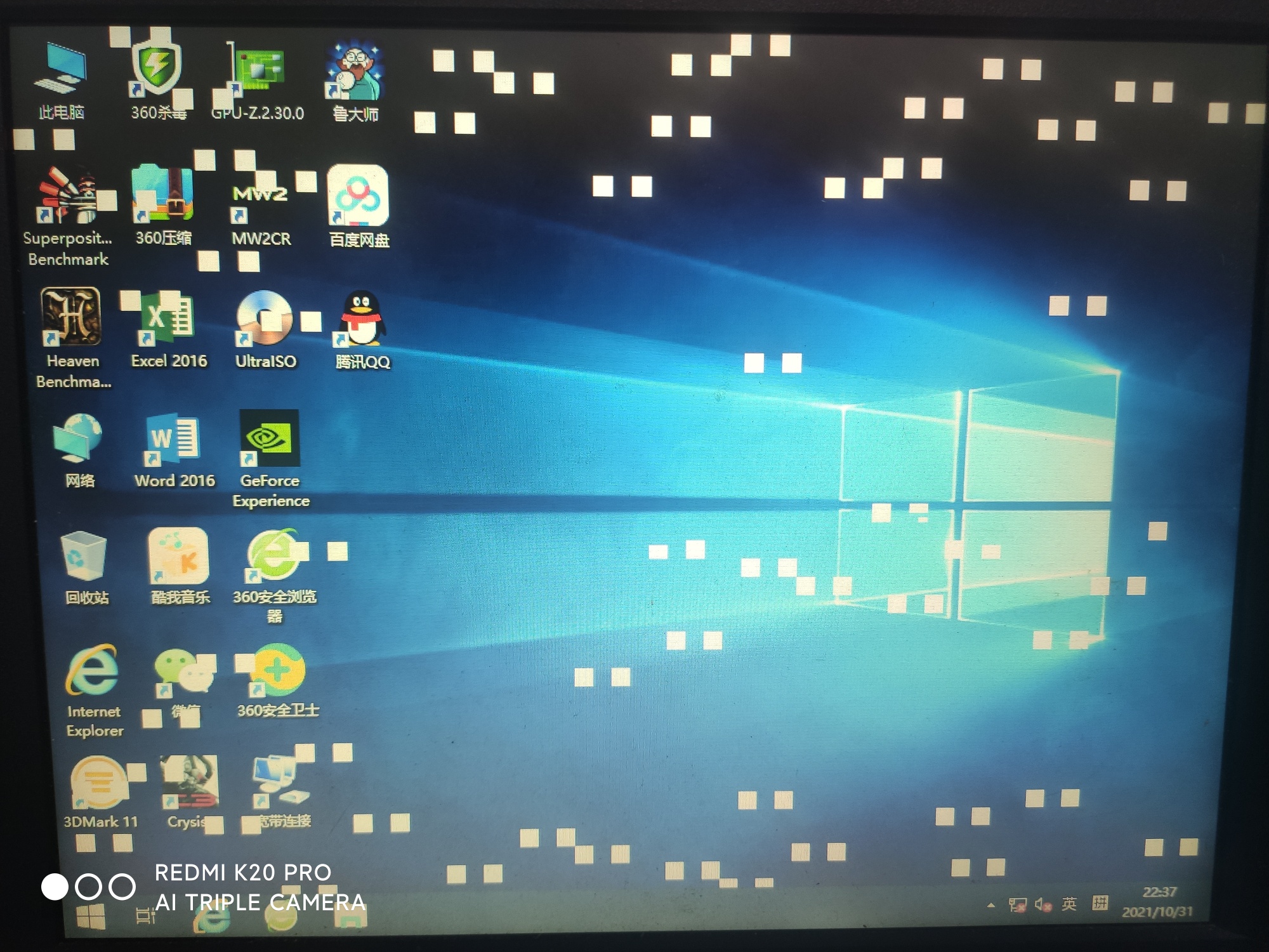

GTX980ti mats扫显存有两颗坏的 更换后没有报错但是屏花的很特别,请教下各位大佬遇到过没?核心凉了?
这是二修卡上家换的显存批号不样,原卡H5GQ4H24MFR-R2C 5XXV上家换了三片4XXV的换掉4XXV的成功修复!谢谢各位!论坛有你更精彩!

发表于 2021-12-23 08:39:13 来自迅维网APP | 只看该作者 来自: 浙江嘉兴 来自 浙江嘉兴
dianzi541 发表于 2021-12-22 18:45
核心加焊 重植 不行就是核心问题了吧 也有可能板子上的焊点有问题 或者短线
核心换过故障一毛一样,等显存到了换一遍试试。

发表于 2021-12-28 08:26:54 来自迅维网APP | 只看该作者 来自: 浙江嘉兴 来自 浙江嘉兴
骑龙虾去潇洒 发表于 2021-12-21 00:26
换的显存有问题,再换
显存问题换了成功修复

发表于 2021-12-23 22:54:23 | 只看该作者 来自: 河南 来自 河南
#在这里快速回复#代码换个再跑个试试
回复 支持 1 反对 0
推荐
发表于 2021-12-23 15:22:25 | 只看该作者 来自: 中国 来自 中国
核心坏了 一模一样的故障
回复 支持 1 反对 0
推荐
发表于 2021-12-22 18:45:10 | 只看该作者 来自: 内蒙古赤峰 来自 内蒙古赤峰

发表于 2021-12-21 00:26:37 | 只看该作者 来自: 江西赣州 来自 江西赣州
换的显存有问题,再换
回复 支持 1 反对 0
推荐
发表于 2021-12-21 00:00:21 来自迅维网APP | 只看该作者 来自: 浙江嘉兴 来自 浙江嘉兴
花屏掉驱动,一直循环。

发表于 2021-12-23 11:59:14 | 只看该作者 来自: 美国 来自 美国
核心坏了,没救。

发表于 2021-12-23 20:34:24 | 只看该作者 来自: 中国 来自 中国
是频率高了,扛不住?

发表于 2021-12-24 00:18:10 来自迅维网APP | 只看该作者 来自: 湖南 来自 湖南
显存换了没,如果随机出显存报错,核心挂了。

发表于 2021-12-24 06:56:10 来自迅维网APP | 只看该作者 来自: 河南郑州 来自 河南郑州
乍一看就是桌面壁纸

发表于 2021-12-25 08:11:16 来自迅维网APP | 只看该作者 来自: 中国 来自 中国
bios版本不对吧?频率高了

发表于 2021-12-25 16:48:45 | 只看该作者 来自: 广东佛山 来自 广东佛山
换过核心,那应该就是显存了
