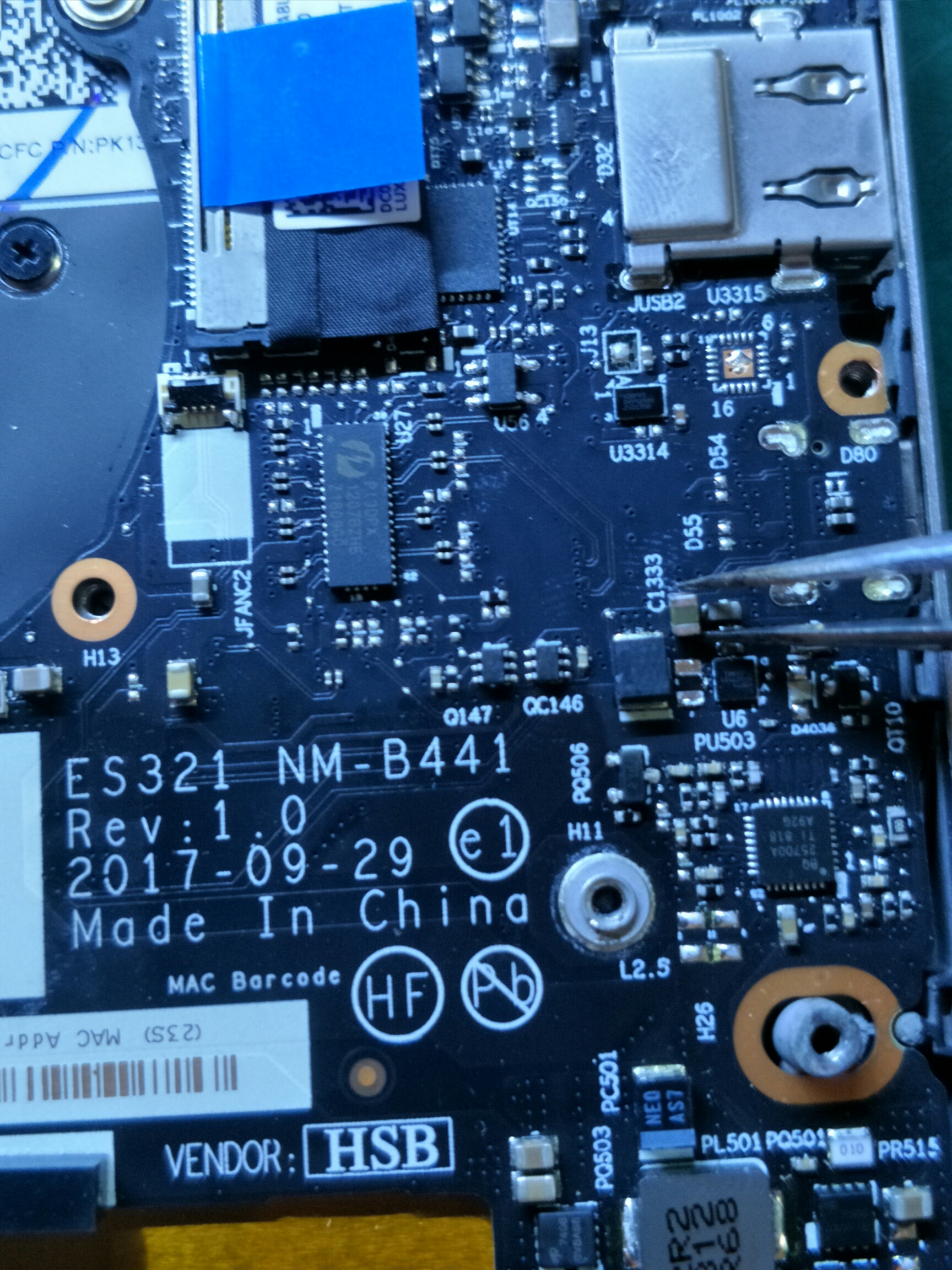

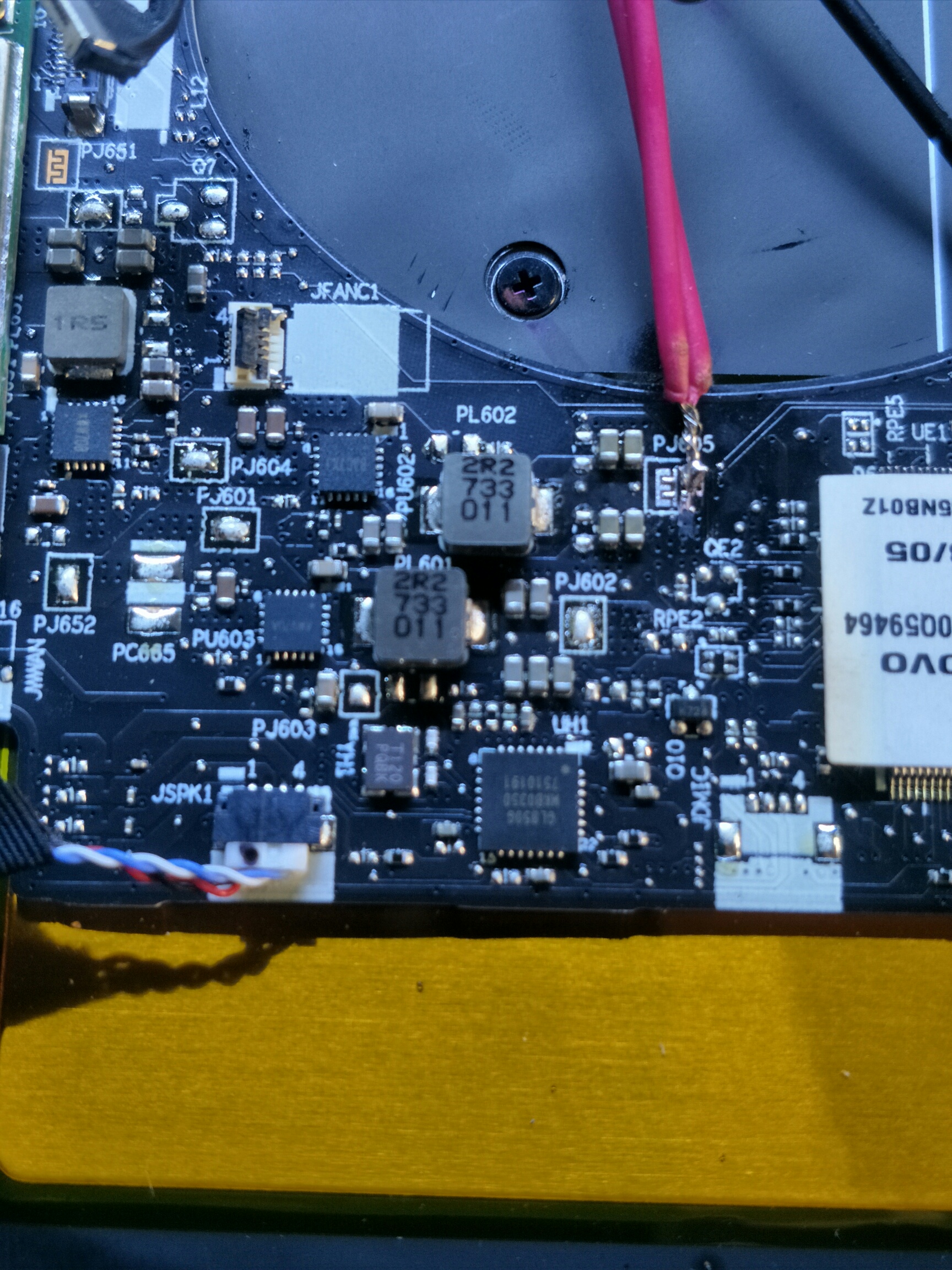

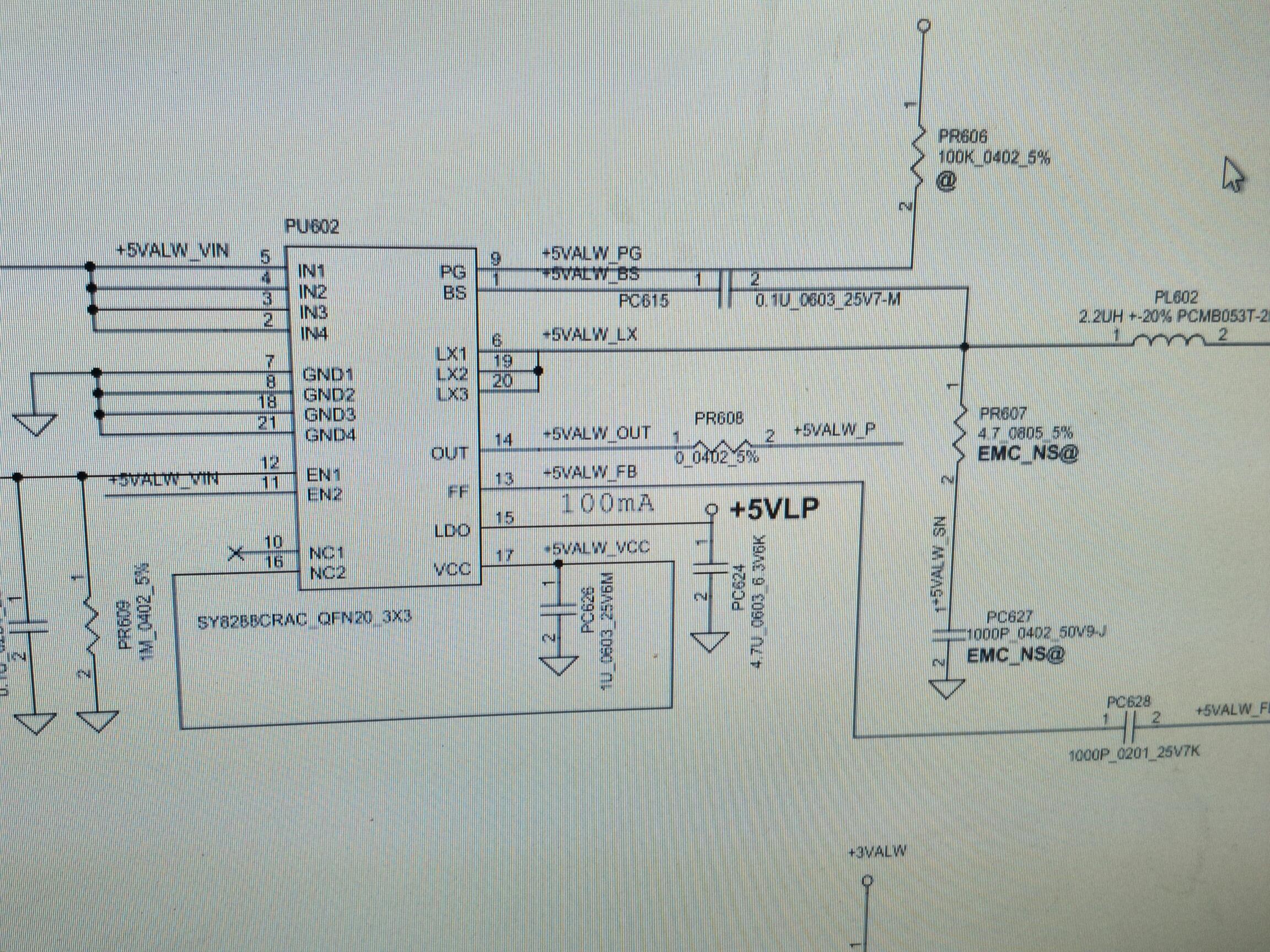

标题: 联想ideapad 720s-13arr 上电0.03a
板号 nm-441,amd锐龙单cpu,type-c接口,按开关能触发,电流0.03a,长按开关能关机,电感pl602对地是0。测量待机芯片条件都正常,抹掉那坨焊锡,确定后级短路。幸亏不是重要部件短路。对地值恢复。电脑复活。
烧一下,烧出个电容来,看来我是幸运的。
