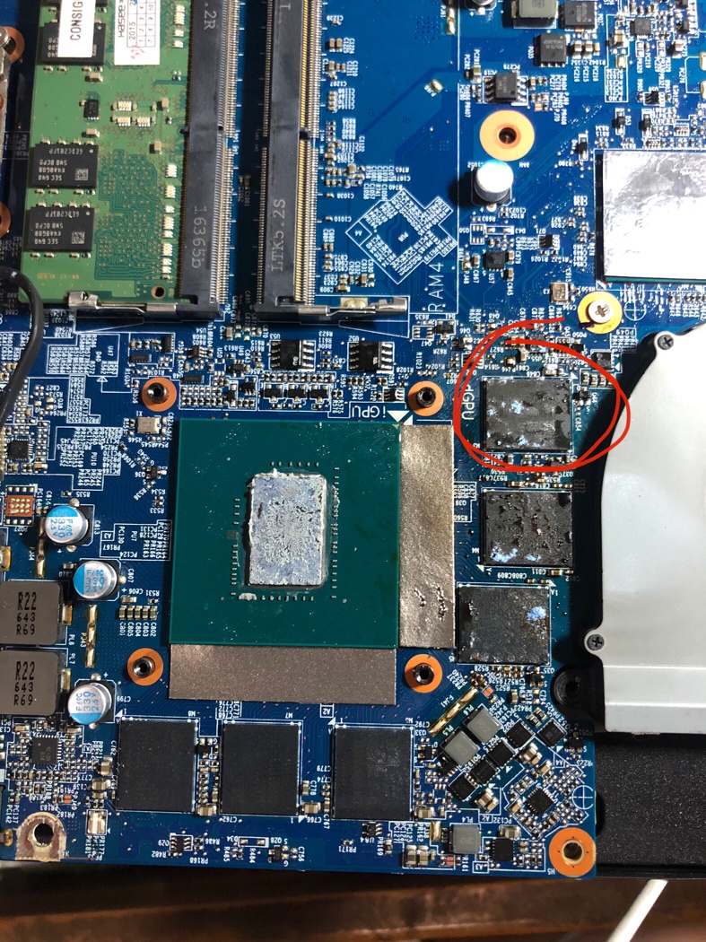

一台战神z7 i56代1060显卡
43报错,跑mats显示C通道[31:0]出错,显存定位一直很迷糊,是图中红圈标注的那颗吗?
加焊后mats能过,进系统驱动也好了,一跑鲁大师 还没开始跑直接死机,重启后驱动又掉了,再跑mats还是原故障!
找了一颗显存更换,mats过,进系统驱动也好了,跑鲁大师跑了几秒fps200多,紧接着屏幕出现若干大黑圆点死机重启后涛声依旧~
是我显存位置没找对还是核心问题?核心太贵,实属不忍换核心~求助

你不确定  可以断开一根数据线  看检测出来还是这个位置坏位吗

MATS  测试其实也只是说参考而已,很多时候根本没有这么简单的 ,先仔细看下显存周围有无明显的故障,我上次修过一块显卡970的就是跟你情况类似,后来是发现一个电阻轻微腐蚀更换后问题解决!!!显存本身其实不容易坏!!!!

核心问题多了 位置没有错

换的显存参数一致吗?
作者: youyafei    时间: 2021-12-22 14:02
位置没错,显存报错一颗的话,基本上是显存坏的,手上没有确定好的显存可以把旁边的显存颗粒对换一下再跑测试,错误提示位置交换了,肯定是显存坏了,反之是核心问题,或者是核心到显存断线了

0到31,那是32位全错,找公共点。
