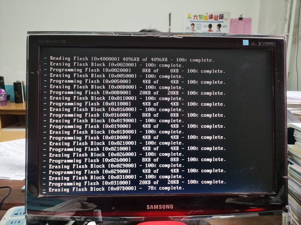

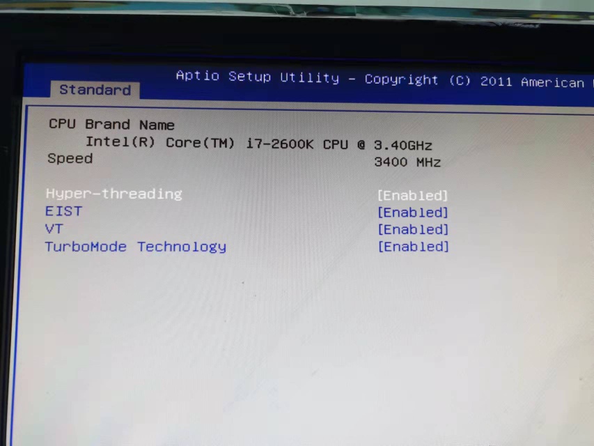

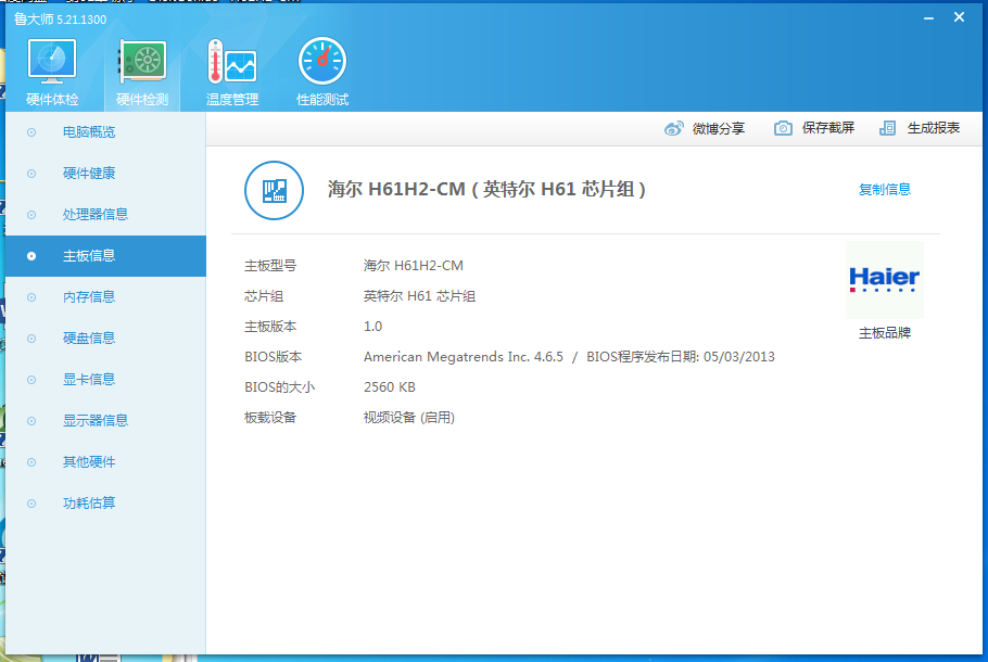

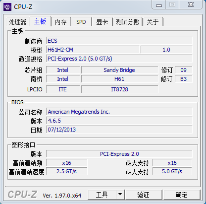

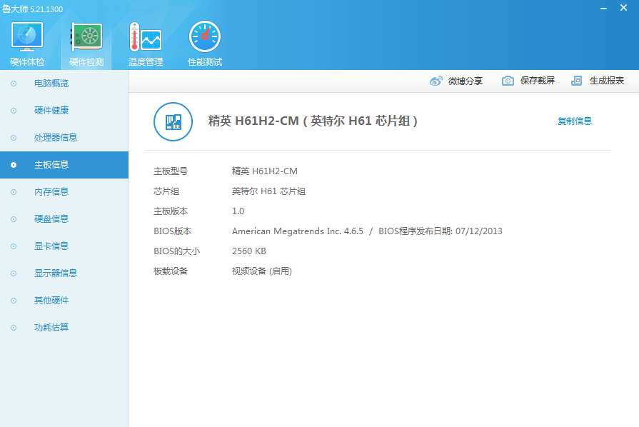

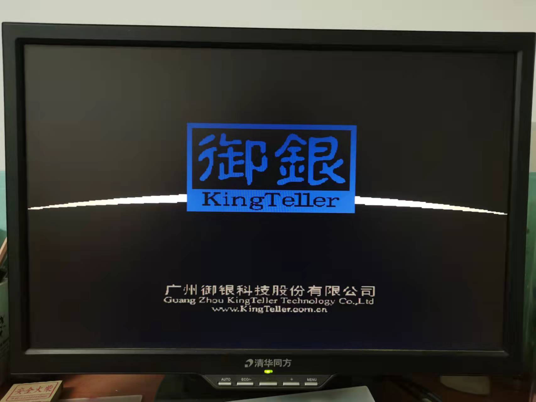

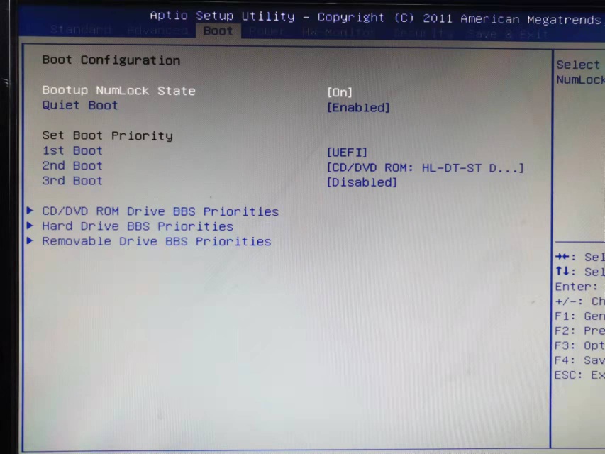

从11年清华同方初始bios,刷成了13.5月海尔bios,又刷成了御银ATM配件长城世恒E工控主机H61的BIOS。bios选项越来越多,支持了中文,可惜uefi选项是残废 启动项有uefi,却启动不了uefi pe,可惜。
精英研发太差,没把uefi完全解锁

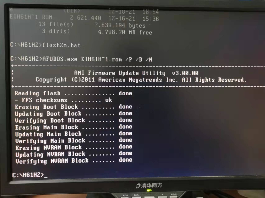

哈哈,如何软刷编程器备份的8M BIN格式的BIOS,电脑能开机
作者: TyJ9456    时间: 2021-12-22 19:49
能开机可以用AFUDOS的命令刷啊,也可以在WINDOWS下刷啊,方法多样,看自己心情哇!哈哈
作者: 无敌强哥    时间: 2021-12-22 20:28
另一个本是Phoenix的bios,不是AMI,如何刷编程器备份的bios呢,我QQ2629293930,QQ交流吧
作者: 无敌强哥    时间: 2021-12-24 17:10
电脑BIOS是4M,为何用编程器提取后变成了8M?

作者: ⅡⅥ    时间: 2022-9-10 15:24
一样主板  海尔给我配的g1620 能上e3吗
作者: 无敌强哥    时间: 2022-9-11 13:23
BIOS日期截图
