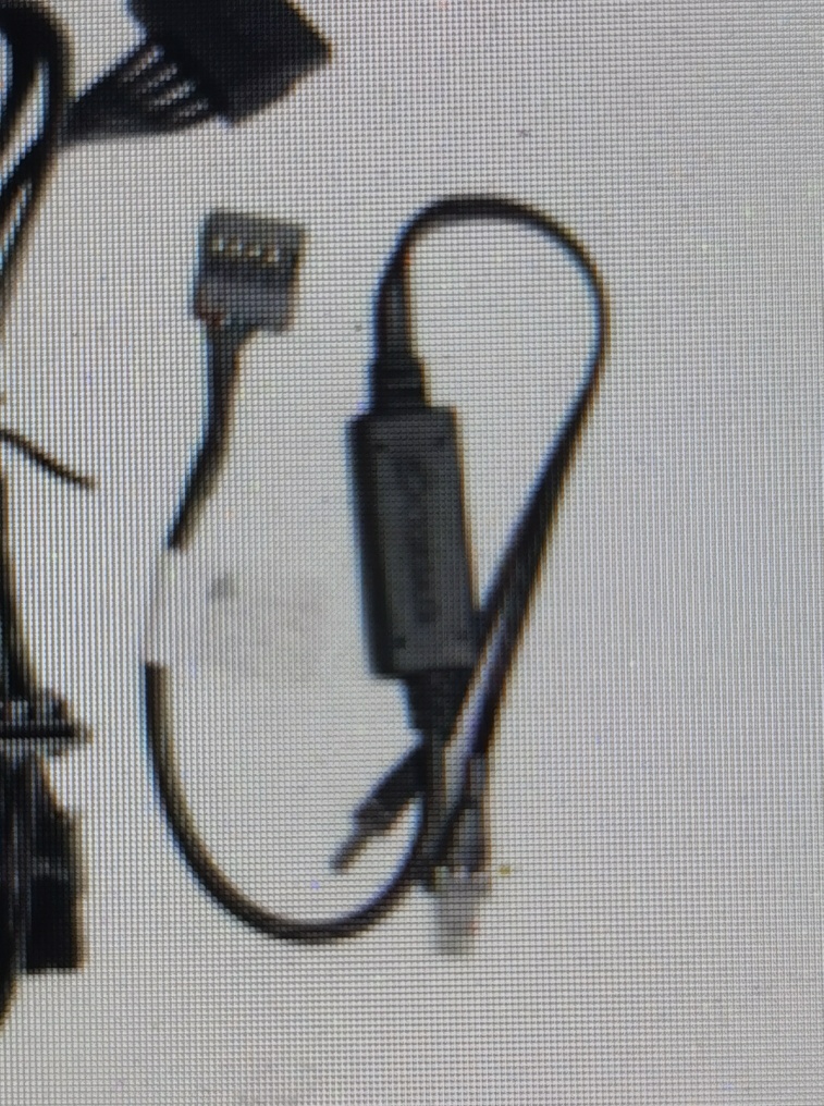

之前收了个二手的海盗船rm1000,后来看说link线能看电压以及功耗参数,又单独淘了条线,我知道是差在主板usb那里的,但是不知道怎么组合,怎么插?
顺便晒下自己做的开机键,还有之前买的遥控开机的小板,因为电脑之前是用来做hptc看电影的,遥控开机就方便了

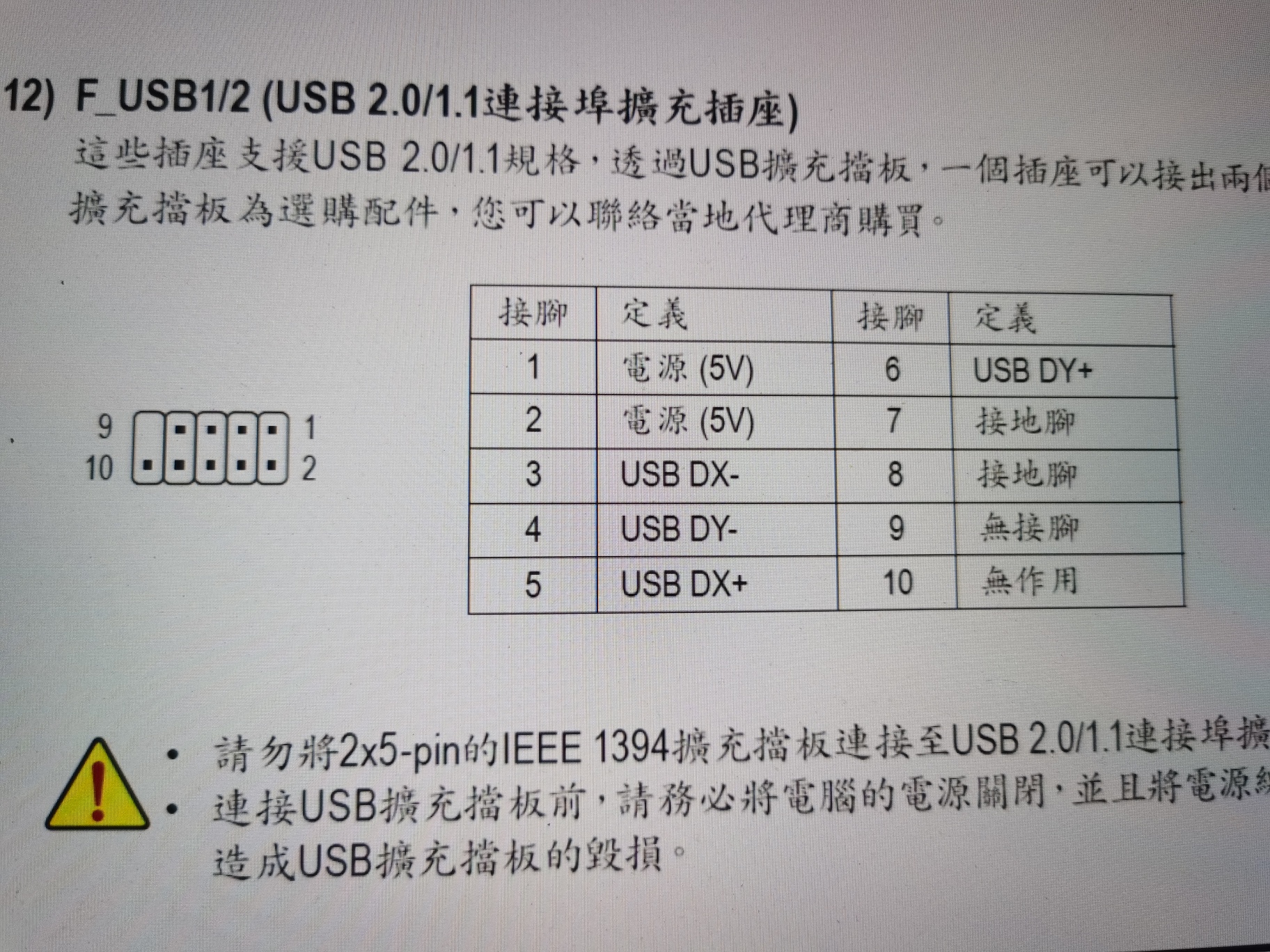

左正右负,就是说插的时候接口摆正,数字表示那面面向自己就对了
点评
好像是得用这种转接适配器才能转成主板上的9针插头  详情 回复 发表于 2021-12-21 09:23
能帮我标一下怎么插吗  详情 回复 发表于 2021-12-21 09:00

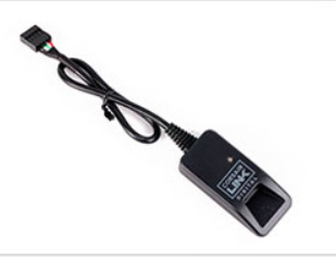

太难了,全网找不到,进一步研究发现,我要找的是另外一种,有人手里有吗
