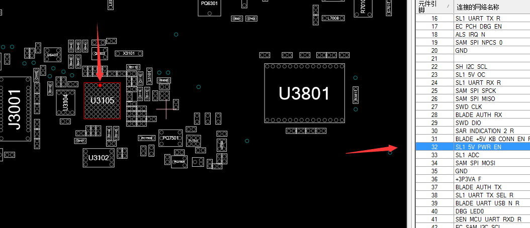

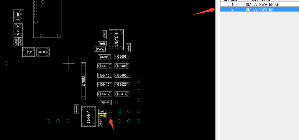

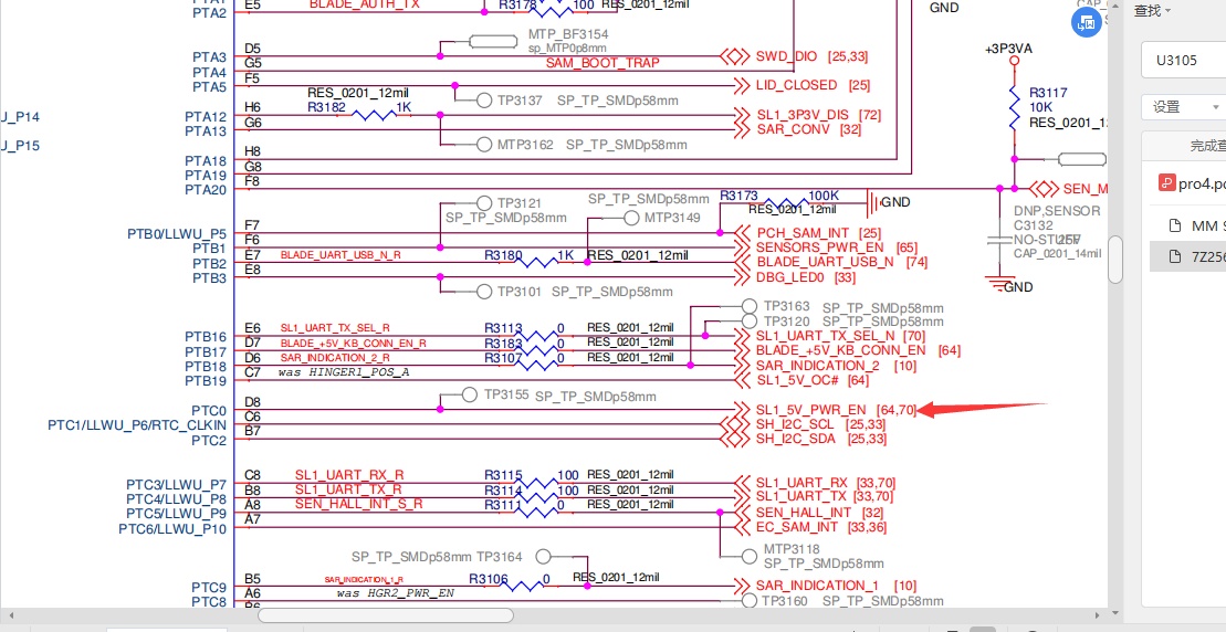

这个点是由Mcu发出的5V开启信号,我接4V电压到这,电流为0,从主板别的地方拉5V过来,主板待机得3v和5V都没了。拆掉拉过来的5V,待机3v和5V恢复,理论上接这个5V给芯片,应该会有电流的吧?
作者: 22菌    时间: 2021-12-20 19:23
芯片内部拉低了这个电压,短接还是拉低
