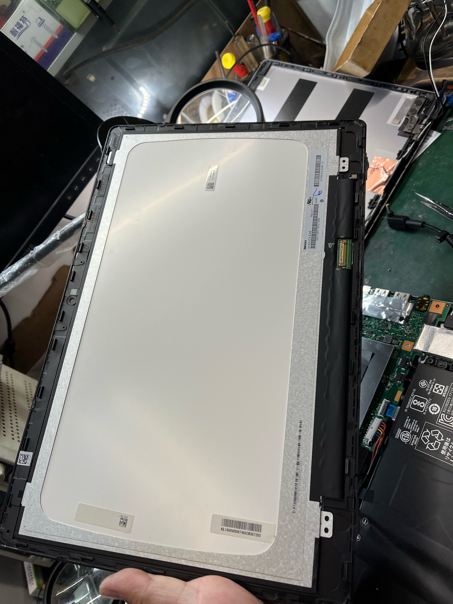

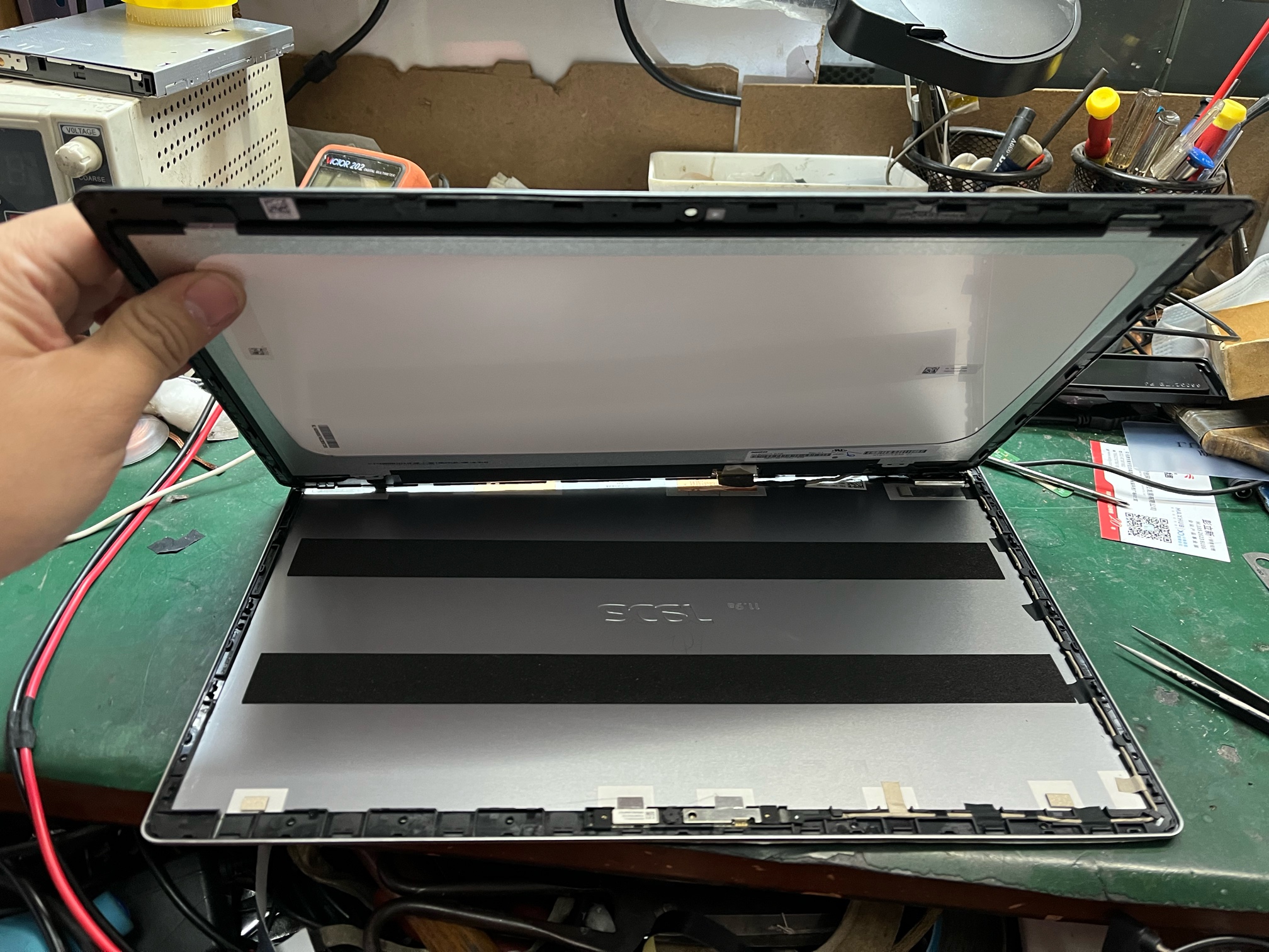

先把下面压条拆下,不是左右推,直接向上,然后拆中间,不要拆玻璃。
作者: 22菌    时间: 2021-12-21 00:08
这种一体屏第一次拆特别容易交学费
