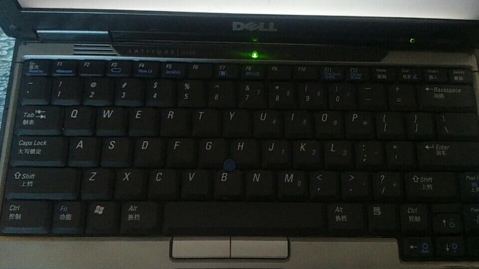

戴尔D420笔记电脑,开机滴滴响两声,就出现图中一堆英文,按键盘F2和其他键不好使,不知道怎么回事,我重做系统也不行,不知道怎么去掉这玩意儿。
原文
Invalid configuration infornation - please run SETUP progran Tine-of-day not set -please run SETUP program
The AC pouer adapter tupe camot be deternined. This uill prevent opt imal systen perfornance.
To resolve this issue, try to reseat the pouer adapter
Strike the F3 key (before the F1 or F2 key) if you do not uant to see pouer uarning messages again,
Strike the F1 key to continue, F2 to run the setup utility Press F5 to run onboard dlagnost ics.

作者: tansifan    时间: 2021-12-20 11:12
电源不是原装的。在BIOS关闭,或更换电源
作者: yiweihd    时间: 2021-12-20 13:30
电源不是原装的,要不就是主板电源检测部份不正常

设时间,换原装电源。

POWER指的电源,电源非原厂

适配器的插头内有电源身份代码信号输入到主板,可能代码不对或损坏。
