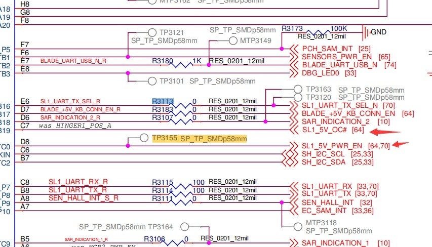

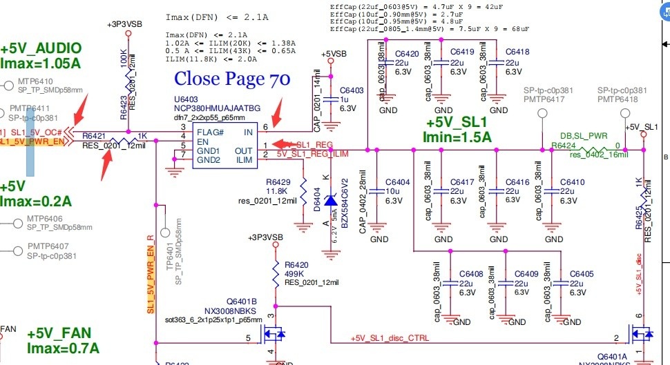

标题: MKL17Z256VMP4待机条件是什么,平板是surfacePro4 [打印本页]
作者: wwerf    时间: 2021-12-19 20:05
标题: MKL17Z256VMP4待机条件是什么,平板是surfacePro4
大佬帮忙看看,正常这个Mcu会发出一个5V SL1pwm en信号,这个现在没有,是芯片坏了还是,需要发入什么信号给Mcu才能发出这个5V开启信号,现在这个可以触发,开不了,感觉保护了,和这个电压有关系的吧?有需要百度svip得,可以免费拿去用,还有宝宝论坛加密狗,可以远程共享,希望大佬帮忙解惑。
作者: 22菌    时间: 2021-12-19 20:19
看时序有可能按开关前有可能按开关后
作者: 22菌    时间: 2021-12-19 20:28
有5VSB的情况下基本都是加电后才出主3,5V
作者: wwerf    时间: 2021-12-19 20:30
22菌 发表于 2021-12-19 20:19
看时序有可能按开关前有可能按开关后
这个是没按开关就有的
作者: wwerf    时间: 2021-12-19 20:30
22菌 发表于 2021-12-19 20:19
看时序有可能按开关前有可能按开关后
待机就会发出5V开启信号得
