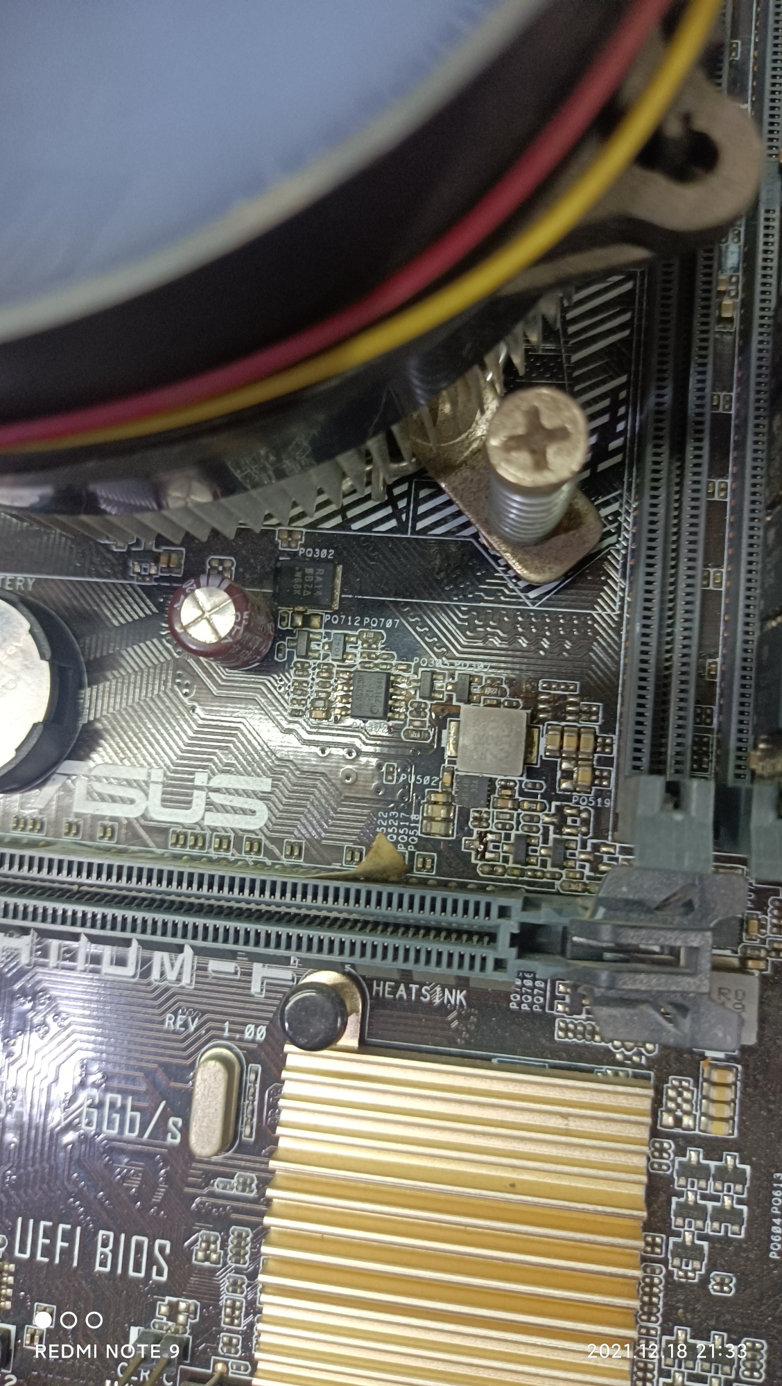

开机能进系统,不定时黑屏,经测试,主机死机,cpu风扇能转,测,cpu没开启电压,内存没供电,两个三极管,测试6小时,正常用了

有一块不定时不出CPU供电的,供电,升压,开启,基准都正常
作者: laq1357    时间: 2021-12-19 21:40
下面的三极管咋越看越像ME供电附近的?

laq1357 发表于 2021-12-19 21:40
下面的三极管咋越看越像ME供电附近的?
我倒觉得像DDR4供电vpp2.5v。

3221vpu引脚连着功率控制电路
